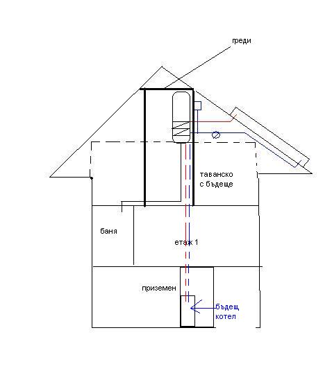

Здравейте, ще монтираме с едно аверче соларна система на къщата му със колектор Висман и 120 лт. бойлер на Теси с две серп. заради монтирането на котел след време.
Идеята е системата да е отворена като бойлера ще е в най- горната част на подпокривното с цел да се скрие бойлера в бъдещото му обособяване .Колектора ще е ниско на покрива и ще се получи естествен наклон за термосифон, но ще има помпа за добро КПД ,та може ли да се изпълни системата с неръждаема гофра и ако може как се монтират филтрите и помпата към тази гофра? Разширитела на студената вода ли да го вържем? Ето и схемата на изпълнение.
filmatoplo - майстор
Системата ще работи , става с гофре , иска обаче инструмент който приплесква гофрето в края , помпената група я комбинираш така -нипел ,сферичен кран с вътрешна и външна резба , филтър,нипел,помпа,нипел ,възвратна клапа,кран с вътрешна и външна резба , нипел -на крайните нипели се завиват гайките на гофрето .Рзширителния съд на топлата тръба на тетка над серпентината :wink: .

По принцип имам една моя система почти на същия принцип , но заради възвратния клапан се получава движение на водата на "талази" ако ме разбираш и вдига големи градуси и едни изпуквания се чуват та чак се плаша и сложих помпа. :-D ,но няма проблем като спре тока. Новобранска работа затова се питат майсторите.
Evgeniy - майстор
А защо е бил нужен възвратен клапан изобщо? Когато източника на топлина (бойлера нощем) е по-високо не би трябвало да има проблем. Контролера и помпата само ще нарушат естествения ход на нещата според мен. Или ще върти напразно и ще черпи повече енергия, отколкото вкарва, или обратното - ще мине момента и ще изкарва навън енергия. Е, в много малки стойности.
Пиша помпа понеже Висмана е с меандър от много тясна тръбичка фи-6 , на естествена циркулация ще завира , защо не го направите в затворена система с гликол , 8 литров мембранен съд стига и предпазен клапан 6 бара .

Схемата ще търпи промяна май, опасението на моя приятел е последици от този тип колектор и система без ЮПС при евентуално спиране на тока и решава да сложи на сън систем, но дилемата е какъв размер 2.15 или 2.50 ....2.70 е подходящ за 120 лт. бойлер?
naskov - майстор
На 120л бойлер слагам колектор Sun System 2,7м2. В случая тръбния път е къс и 2,5м2 също ще върши работа. Висмана щеше да му дойде в повече.
