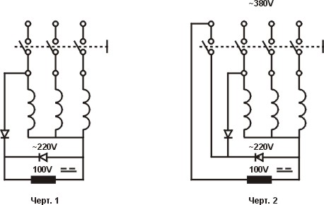

Снимай клемореда. Двигателя с кафезен ротор ли е? Ето една схема на свързване.

Иначе за такава спирачка или подобна говоря. И не е никак скъпа освен едно време реле ама все ще изровя някое из долапите като за без пари.
Има и други схемни решения които съм виждал на живо как спират почти 1 тон вал развъртян на 3000 об/мин. и как 12 ремъка се изпаряват за части от секундата. Ама после тоя двигател и машината се нуждаят от голям ремонт.
