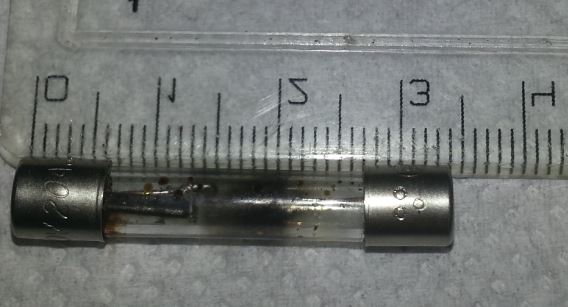

Отворих пластмасовото легълце и извадих бушона. Оказа се, че е изгорял.
Ето го и самия бушон:
Взех една много тънка жичка и я прекарах по дължината на бушона. Върнах го на мястото-пералнята тръгна и завърши програмата.
Знам, че с тази жичка е много рисковано. Това е временна мярка докато намеря такъв предпазител (20А).
Бихте ли ме ориентирали откъде (София) мога да го закупя?
Питам се какво се е случило, че е изгорял предпазителя?
Някакви идеи? Дано просто да му е свършил живота (на предпазителя)
