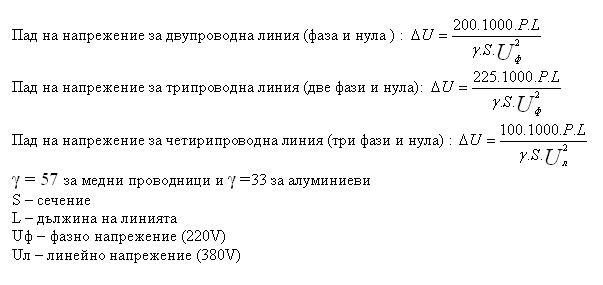

ЗДРАВЕЙТЕ,предстои ми да пускам 300 м кабел под земята до вилата и моля за помощ.ОКОЛО мен има двама трима комшии,които се ослушват...и те искат ток.Идеата ми е 2x10 сбт или 4x 25 алуминиев савбт,за под земята.на колко см дълбочина да го закопая.БЛАГОДАРЯ ЗА ВНИМАНИЕТО...

дълбочина- около 70 см
дебелина- според необходимата ти мощност
ето смятай си
делта U не трябва да е над 5%
и изобщо не смятай за меден кабел,директно минаваш на алуминиев щото цената е 4-5 пъти по евтина
примерно ако ти е монофазна линията за 10 киловата ти трябва минимум 70мм алумин,като може да се ползва 4x35 мм и две по две жилата в паралел
при трифазно захранване за 20 киловата ти трябва минимум 4x25mm алумин,а 4x35 може да понесе при тази дължина около 29-30 киловата без да има пад на напрежението над 5%
