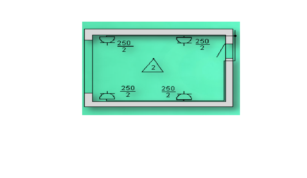

Здр. нуждая се от отговора на елементарен въпрос това на снимката контакти ли са или осветителни тела?А това 250/2 какво е?
Благодаря предварително!

На снимката са показани изчертани контактни излази с контакт двуполюсен единичен със защитна клема/контакт тип Шуко/. Означението до всеки контакт като обикновена дроб: в числителя е мощността/инсталирана мощност във W /,а в знаменателя - отдолу/ 2/ означава номера на токовия кръг /предпазител/ от таблото..

Това 250 вата е много малко. Вероятно са преброили всички контакти в имота и общата отпусната мощност са я разделили на броя на контактите. А другия принцип - да се ограничава пресичането(перпендикулярно) на стени от проводници хич не е спазен - в една стая от две места влизат кабели, вместо само от една точка да влизат.

Когато става дума за контакти с общо предназначение (т.е. конкретните консуматори не са известни) се приема средна мощност от 250Вт на контакт. Това не значи, че в един такъв контакт не може да се включат максималните 3500Вт(16А). Просто разпределената мощност ще се ползва концентрирана на едно място. Тук се отчита коефициентът на едновременност при избора на броя на контактите на един кръг. Обикновено е не повече от 10бр.
Когато е известно какви ще са консуматорите може да се напише конкретната мощност на дадения консуматор и сметката да е по-точна. Ако даден консуматор е над 2000Вт се пуска на самостоятелен кръг.
