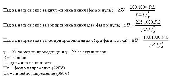

От трафопост на EVN трябва да захраним къща, като заявената мощност е 8kW.
Колко разумно е да се прави трасе с дължина 350 със 70 кв.мм. алум. кабел, а накрая последния 1 метър, дето влиза в таблото на EVN да е 16кв.мм.
С тези 70 кв.мм. целим намаляване на загубите от пренос на енергия. Но какво се случва накрая, когато свържем този 70 кв.мм кабел посредством 16 кв.мм. преходен алум. кабел към предпазителя на EVN.
Какво мислите, има ли безсмислие в постановката?

Всъщност няма проблем ако измериш пада на напрежение на края на тоя 1 метър проводник той ще е минимален на практика нулев.Вече със по дебелия кабел си решавате проблема за пада на напрежение.
Знаем ти болката. Няма как да напъхаш 70 квадрата в башона. :-D Прави го така, както на рисунката и няма да имаш проблеми.

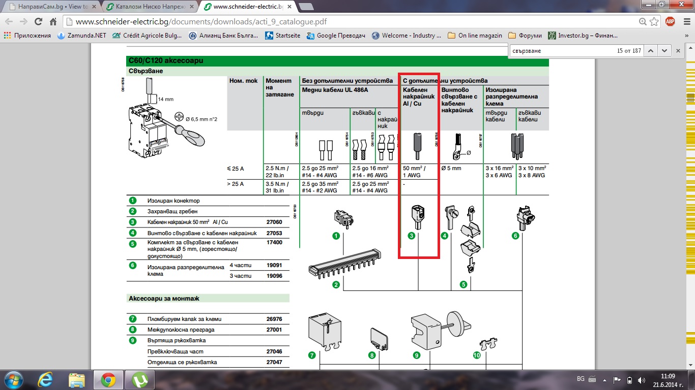

MIRO_073 - майстор
Купи си тези аксесоари за миниатюрен прекъсвач и 1М меден кабел 50мм2
