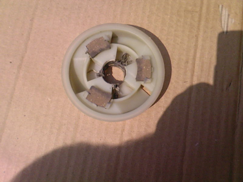

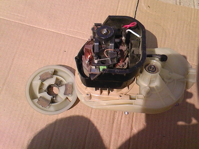

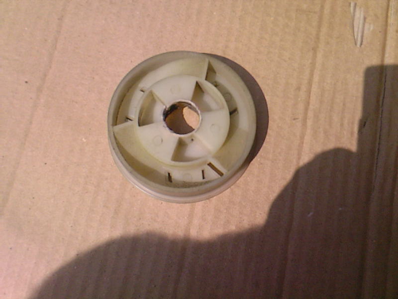

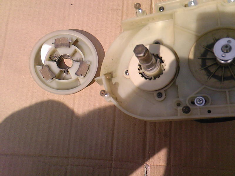

Здравейте, вчера до като косих райграса и попадна един камък между ножа не знам точно как е попаднал в нея предполагам е от детска ръка след това ножът спря да се върти а моторът си работеше разглобих я и се оказа че шайбата е превъртяла и разбира се е стопила марката на косачката е VERTO1000 някой знае ли от къде да се сдобия с подобна шайба мисля че си струва търсенето след като другото е здраво

Косачката беше с гаранция от 2 години и е изтекла отдавна за съжаление магазинът от който съм я купил вече не работи в интернет видях в един сайт че се продават същите за 150 лева попитах за резервни части отговорът беше че нямат тази ролка едва ли струва много пари ако мотора беше заминал тогава можеше да се примеря и да купя нова

А не може ли да се фиксира с някакви лепила? Малко ще стане неразглобяемо, ама поне е вариант да се ползва още време :) . Може да се ползва примерно течен метал за тая цел. Би трябвало да стане здраво поне колкото пластмасата.

[-X Ниееее... За толкоз пари - толкоз. И да я закрепиш някак си, ще изкара от ден до пладне. Евентуално ако се приспособи нещо но не си заслужава играчката. По-добре щеше да е изгорял мотора. Пренавива се.

Ане може ли примерно да се приспособи с друг двигател виждал съм от пералня или да се сложи друга ролка стругар да направи

Кратко ровичкане в нет-а ми извади напр. това http://www.supershop.by/scripts/group?link=BTA&otd=6RD
Мисля си, че у нас ще я има под най-различни имена.
