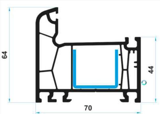

Това по- долу е петкамерна каса на Вива
Ако някой не е наясно може да се заблуди като преброи камерите и да изкара профила ОСЕМ камерен :-D , при нас е имало такива случаи. Клиента не трябва да се лъже а да се къпе :) . Владо е прав, за нашите условия е достатъчен и четирикамерен хубав профил.
