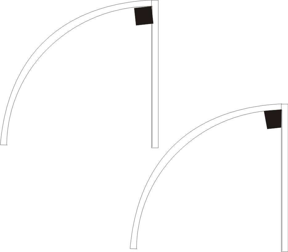

Прави се шаблон
сегмент с радиуса на външния размер и водач перпендикуляр на допирателната на окръжността
рендосваш докато допре до водача
с такъв шаблон правят бурета бъчварите - за всеки диаметър буре си имат шаблон
сегмента не е задължително да е четвърт кръг както на чертежа - може да е и 4 см дъга

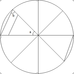

Първо уточняваш броя на летвите, от които ще правиш цилиндъра. Вслучай на чертежа от 8 летви. Ъгъла a в центъра го изчисляваш в случая 360°/8=45°. После изчисляваш ъгъла на скосяване b. (180°-45°)/2=67,5° Това е
Обаче мисля така ще ти е по-трудно за изпълнение, ориентирай се към метода на Богомил.

дадох примера с бъчвара - с циркуляр ще скосиш страните но няма как да направиш овала по диаметъра. по метода с шаблона не е задължително всики летви да са калибрирани по широчина (посочената 2 см) а може да са произволни - просто се допълва по сегмента
