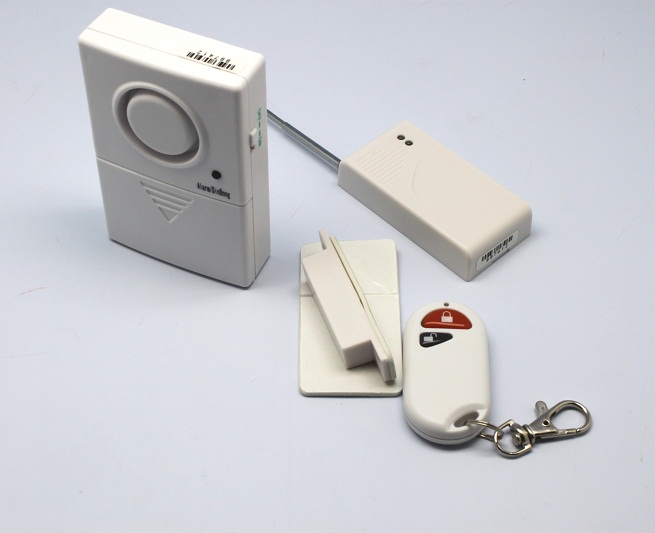

В мазето си сложих аларма за врата, като на снимката. Сирената се захранва с 3 батерии по 1,5V. Проблема е, че батериите заминават за по-малко от месец, дори и алармата да не е включвана, вече 3 месеца го следя процеса с различни марки батерии. Възможно ли е да захраня сирената с адаптор 4,5V, но пък от друга страна се притеснявам от постоянното греене на адаптора да не се запали? Все пак е мазе и долу се слиза рядко.
miroton - майстор
Вземи си адаптер от рутер.
Тани - модератор
Според мен ще е по-удачно да си вземе акумулаторно батерии. Така алармата няма да е зависима от мрежата, а и няма да се задейства от смущения. При покупката на акумулаторни батерии обаче, трябва да се внимава да са такива с нисък саморазряд!
ditronix - специалист
Захрани изчадието с някое излишно импулсно зарядно за телефон. Тия адаптери дето греят се запалват и без да им свържеш консуматор. Другият вариант е тази т.н. аларма да е много куца и да смуче здраво ток. Ама едва ли,щом изкарва месец с батерийките.
dimitar.z - специалист
Намерих адаптор от рутер ( Panasonic PQLV19CE), но е 6V. Това дали ще е проблем? Иначе тока е 500mA.
Aми слагай го,трябва да стане. Само че първите два-три дни наглеждай как се държи "системата", да не стане някоя беля.
npelov - специалист
Или вържи последователно два изправителни диода.
