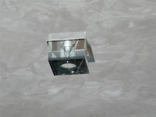

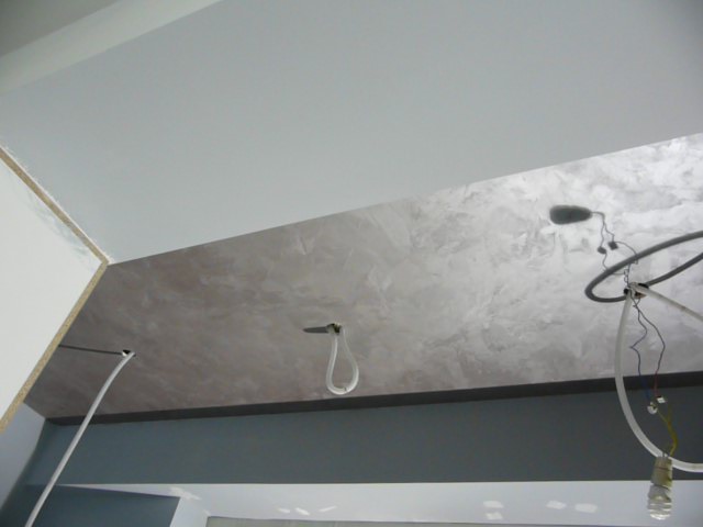

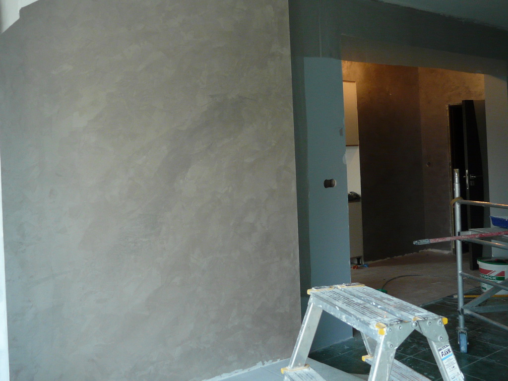

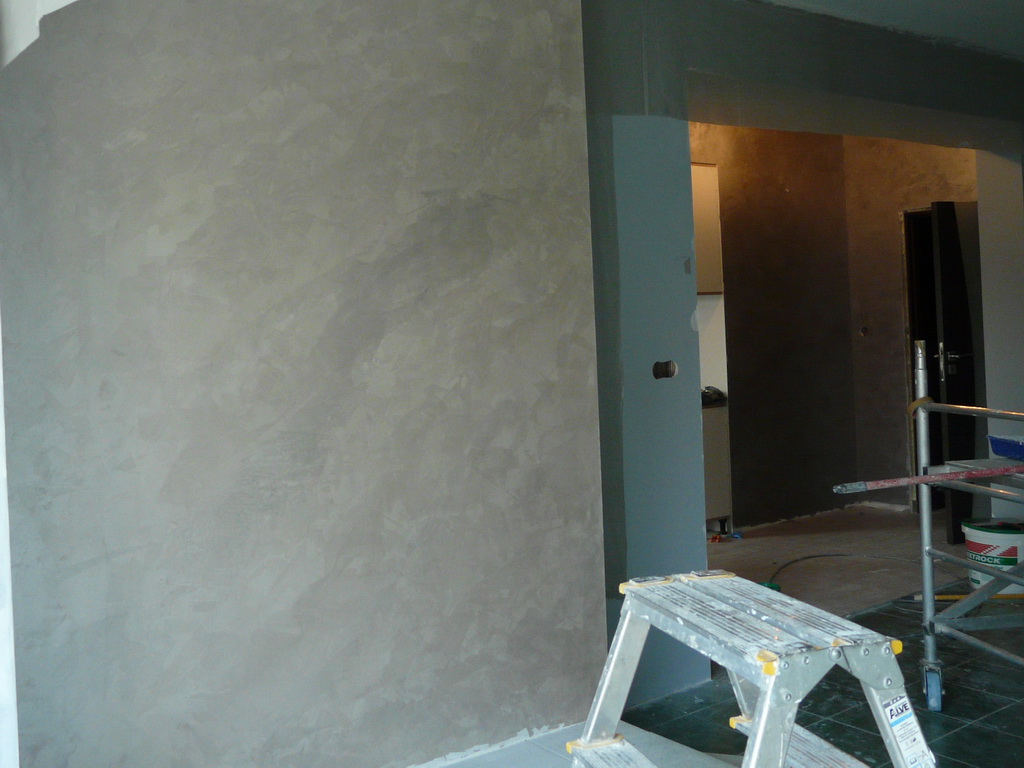

По въпроса - в момента полагам такава мазилка, но за съжаление нямам по-качествена снимка, на която да си личи ефекта на металните частици, а и цветовете не се предават съвсем точно. Единия цвят е сив със сребрист ефект, а другия е беж/охра (като един типичен мъж, не мога да ги опиша :axe:) с бронзов/златен ефект

Тани, това прилича на венецианска мазилка и изглежда като полирано. Не е точно като това на снимката от списанието. Но е хубаво! Ти с това ли се занимаваш?
Тани - модератор
При положение, че едното (Травертино) е мазилка, а другото (Оточенто) боя, няма как да изглеждат еднакво! При мазилката има възможност да се получи по-дълбока структура, защото материала е с голяма зърнинност и се нанася на по-дебел слой. При декоративните бои, техниката на нанасяне е такава, че на места дебелината на слоя е 0мм и прозира цвета на основата. Все пак остава по-релефно от венецианската мазилка, която е гладка като стъкло и лъщи. При Оточентото повърностния слой е матов, а блясъка е от "металика" в боята.
Клиента пожела по-гладка повърхност, защото няма да задържа мърсотия, а и точно тази боя позволява репаратура ( частичен ремонт на дефекти) без да си личи. Освен това цялата визия в дизайна е много изчистена и ръбовете са остри за да се подчертаят по-добре формите - нещо трудно постижимо с масовите алуминиеви ръбохранители, които имат голям радиус на закръгление и ръба става заоблен. В този случай, една релефна мазилка, би развалила линията на ръбовете, а и би ги направила по-податливи на откъртване. При избора на мазилка, помислете и върху тези аспекти с изпълнителя и семейството.
