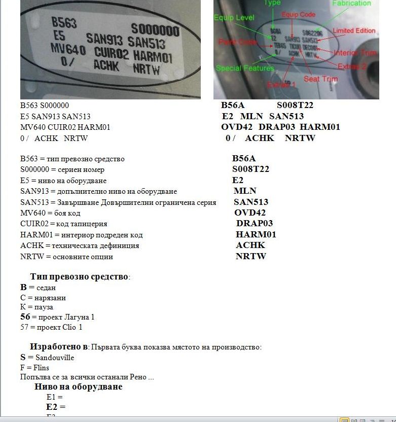

novgradski - специалист

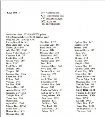

Тях ги интересува само: марката на автомобила и цвета на боята,защото имат каталози за различните марки.
При тях нямат таблиците за: моделите...двигатели...ниво на оборудване...тапицерия...
Примерно за renault стикера е такъв:
code renault.jpg (100.47 KиБ) Видяна 9240 пъти
...с тъмния шрифт съм си дешифрирал от друг стикер

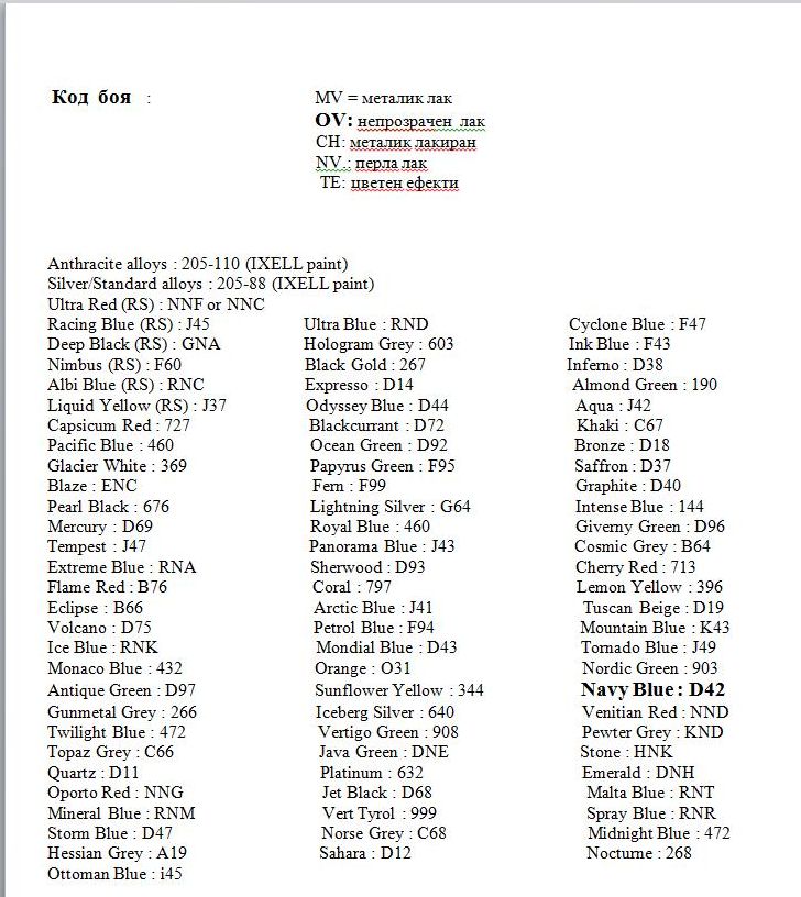

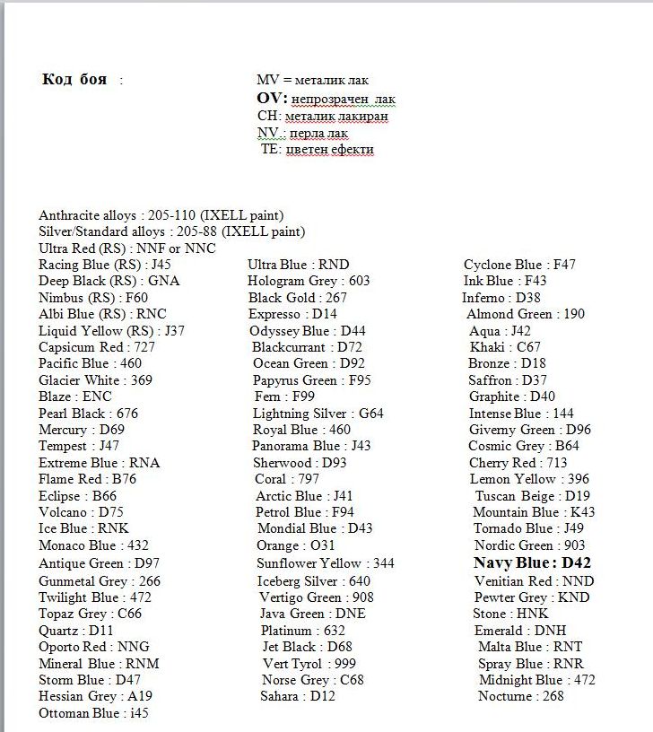

..а само кода на боята от таблица (при тях както казах-има и каталог)
