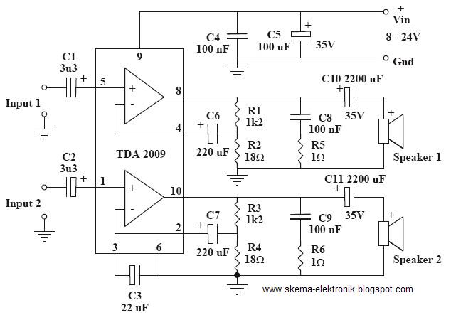

Дойде време да се похваля с новата си придобивка. Това първият ми усилвател който правя.
Избрах да е интегрален и се спрях на TDA2009A с мощност 2x10W.
Това е схемата:
Тъй като правих всичко от нулата без готова платка се получи малко може би разхвърлен монтаж.

За мое учудване схемата заработи от първия път. Чипа го дават от 8-28V и след като видях, че работи му направих изправител с трансформатор 30W, гретц и филтриращ кондензатор 3300 микрофарада на 25V.
Трансформатора дава 16V и след изправяне и филтриране става около 21V(в покой).

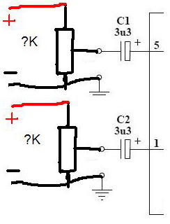

Имам един въпрос и той е как да направя силата на звука да се регулира със потенциометър.
Имам едно предложение, но не знам каква стойност трябва да е стерео потенциометъра?
Regulirane 59735.jpg (16.86 KиБ) Видяна 1222 пъти
Знам, че няма много професионален външен вид, но за мен значи много, защото съм го направил от нищото и ми първият усилвател създаден с голямо желание и в духа на форума. Засега не е довършен на 100%. Ще му търся кутия и букси.
Ще се радвам да прочета всякакви мнения(добри и лоши) и препоръки, особено за регулирането на звука.
