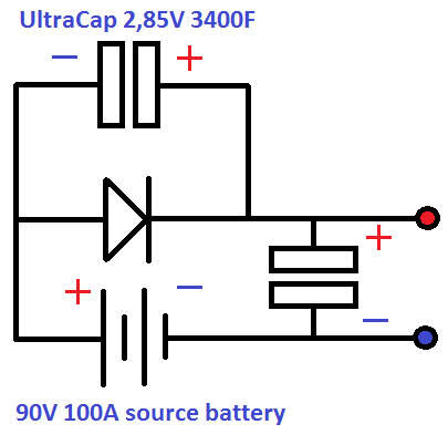

Здравейте колеги, тези дни видях много интересно свързване на ултракондензатор към батерия, искам да попитам по разбиращите, ще има ли вариант кондензатора да обира енергията в случай на подаване на енергия през терминалите и нужно ли е волтажът му да е равен или по-голям от този на батерията?
Предварително благодаря!

Не искам да се правя на "по - разбиращ", но според мен, когато батерията е източник и токът тече през диода, този "супер кондензатор" ще е зареден с поляритет, обратен на показания на рисунката и големината на напрежението ще е равна на пада върху прехода на диода, т.е. около 0.6V при обикновен силициев диод.
Aко под "подаване на енергия през терминалите" имаш предвид включване на източник на постоянен ток (с показаната полярност), то положението остава старото, докато напрежението на външния източник не се изравни с това на батерията - 0.6V. Oт този момент при повишаване на външното напрежение диодът трябва да се запуши, а поляритетът на кондензатора ще се промени, както е показан на картинката. През него и през батерията ще протече ток до зареждане на кондензатора, след което всичко се устанвява в покой, т.е. не текат никакви токове. Върху кондензаторът ще има приложено напрежение, равно на разликата между напреженията на външния източник и батерията.
Ако под "обиране на енергията" имаш предвид тока на презаряд, това ще се случи според мен.

По принцип ултракондензаторите не могат да работят при отрицателни стойности, мисля че се повреждаха но не съм сигурен.
Трябва ми при нужна консумация от системата ултракондензатора да се разреди и след това диодът да се отпуши за да може батерията да продължи да подава енергия.
Също и при подаване на по-високо напрежение напр. 92,85V да започне енергията да запълва ултракондензаторът, и тук ми изниква въпрос: след запълване на ултракондензатора и напрежението респективно токът продължават да са с по-високи стойности, батерията ще приема ли заряд?
Zurlata - специалист
Не.
През него и през батерията ще протече ток до зареждане на кондензатора, след което всичко се устанвява в покой.....(освен някакъв минимален ток на утечка през кондензатора)
