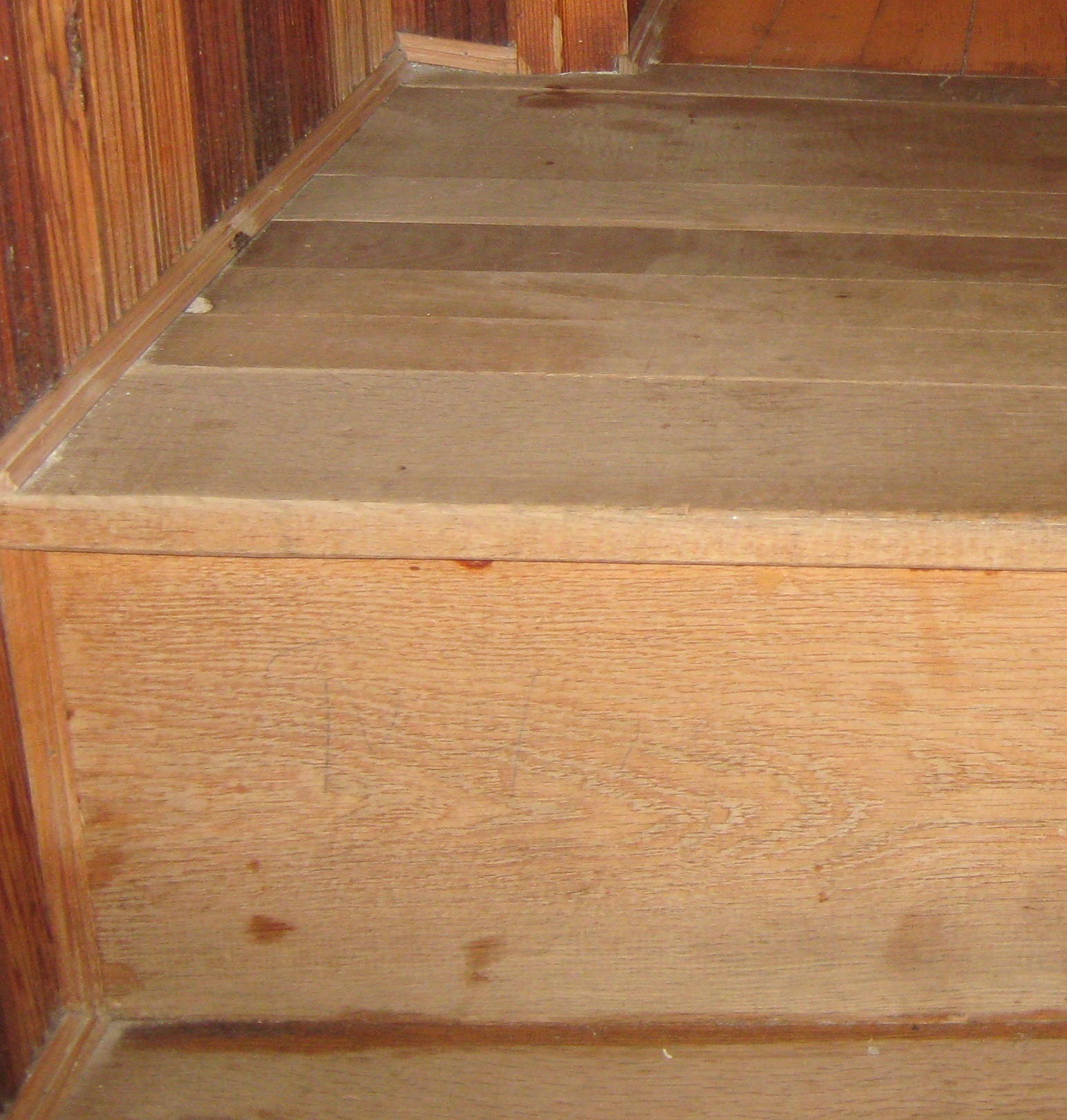

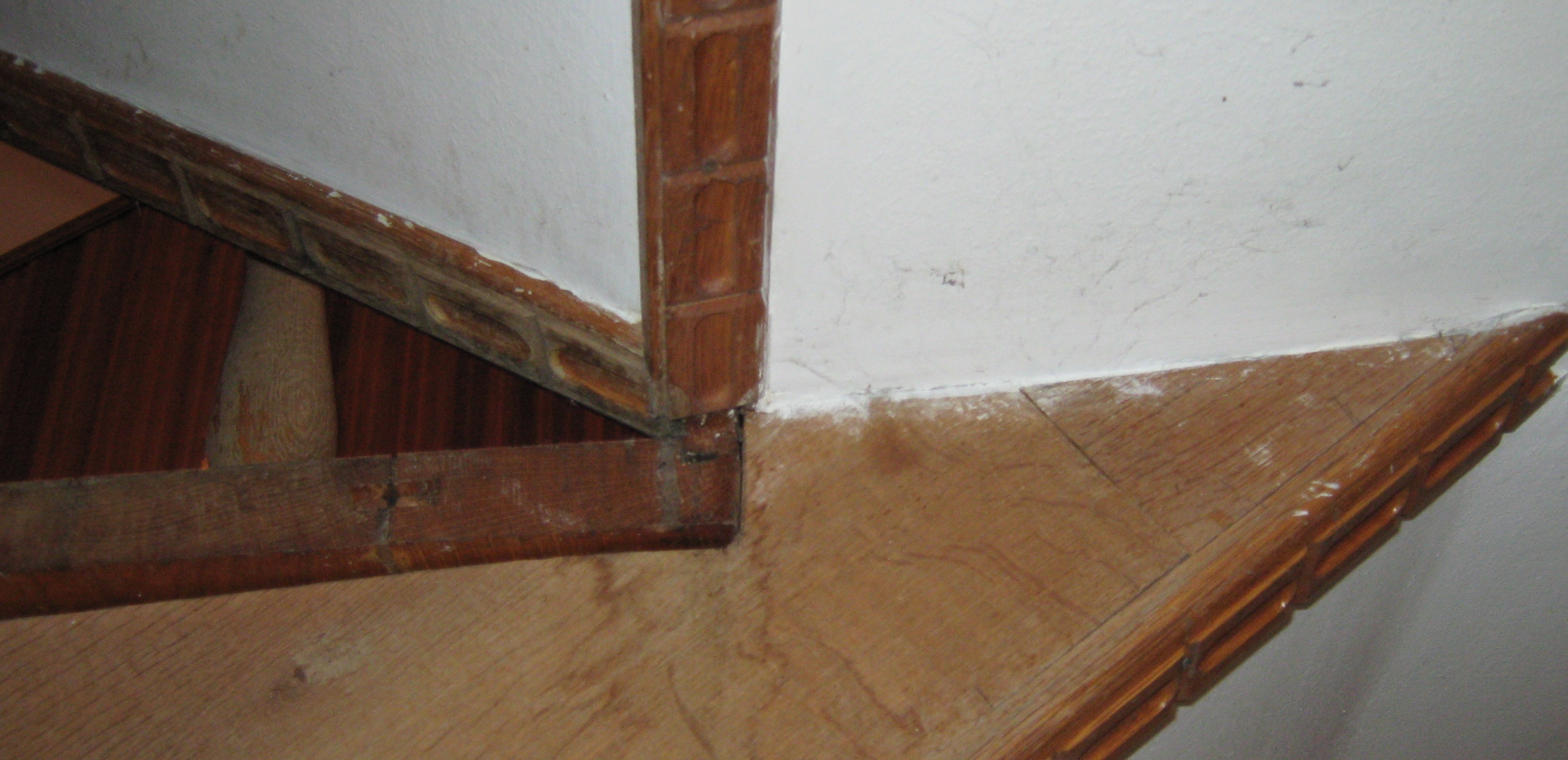

Стълбището ми на село е бетонно облицовано с дъб. Правиха го някакви майстори от Родопите преди 25 години. Стените ми облицоваха с чамова ламперия на скара от летви, закрепени за тухлата, мазачите предварително мазаха между летвите. Стъпалата, площадките и парапетите са от дъбов масив, като само хоризонталните дъски са дюбелирани за стъпалата в завинтени ъглови планки , сглобени ъглово на нут и перо с вертикалните, да се невижда дюбелирането. Лепиха навремето с Ц 200. На площадките пак беше на скара, та най- горното стъпало е малко по- високо.Отстрани пак изрвзваха дъски на зиг- заг, но как беше закрепването ще огледам. Отдавна беше, не помня с подробности, но ако отида до село може да снимам. Доста скърцат стъпалата обаче, но сега има добри лапила. Скоро лепих с някакво сиво на Хенкел в силиконови туби 310мл., ламинат за бетон и вече 4 месеца, няма скърцане и луфтове.

10x ако може да дадеш снимки като ходиш ще съм благодарен конкретно застъпването на елементите, решенията за фугите, и всички дреболии за които се сетиш.
Нямам лукса да имам зазидани летви в стълбището а замазка не ми се прави честно казано :).

Ето снимки.
mitko64 - майстор
И още.
griffin - майстор
10x колега точно това ми трябваше :)

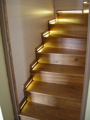

След доста време най-накрая крайния резултат е готов :)
Поздравления. Много е красиво. =D>
