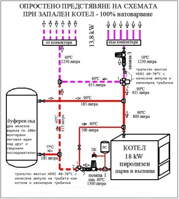

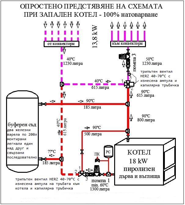

За буферен съд към парното съм решил да ползвам железни варели по 200 литра, монтирани легнали един над друг и свързани последователно. На единия страничен капак всеки варел има, близо до ръба, по два извода с резба / единия 3/4, другия 2 цола/. Всеки варел ще е с монтирана термоизолация. Системета ще е отворена /без налягане/.
Моля познавачите за мнение!

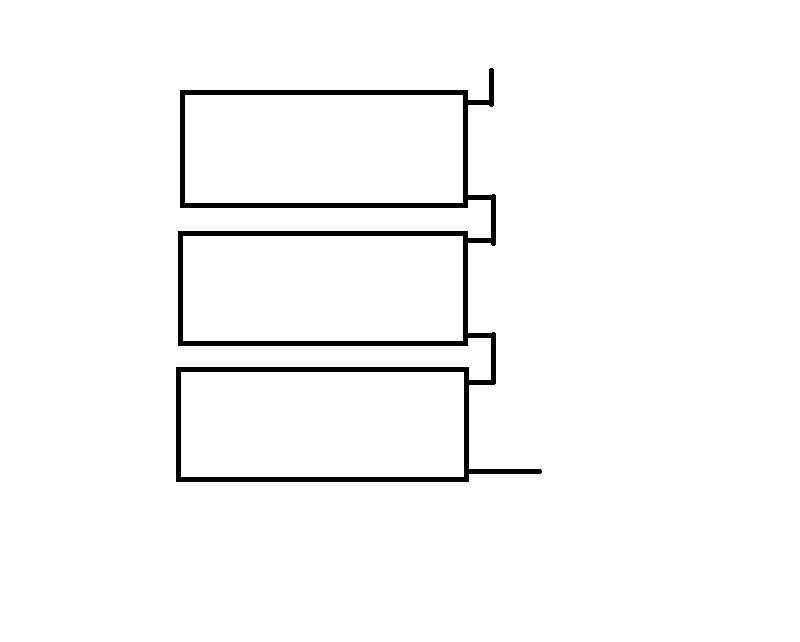

Ще стане , само варелите да издържат на напъна понеже не са със сферични дъна :? , второ изводите както си ги показал не са по диагонал -има вероятност водата да минава в предния край , а назад балона да седи незагрят .След това без значение дали инсталацията ти е отворена -сложи баланс вентил поне 1,5 бара , ако се наложи да изпусне преди спукване :wink: .
шоп - майстор
За да не се получи ефекта за който филма споменава може да се взаимства от принципа на бойлера. Долните ( или горните) отвори трябва да са с монтирани във варелите тръби стигащи до края на варелите и тогава циркулацията ще е на кръст.
Според мен предпазният вентил е излишен при отворена система. Друг е въпроса колко метра е водният стъпб на отоплителната система и дали варелите ще издържът.
dobrev - специалист
Вземам си бележка от първите мнения. Ще оставя входовете 2цола от долната страна на варелите и ще монтирам тръба 1 цол на този вход, дълга почти до другото дъно, за да се завърта целия обем на варела. Посочените трипътни вентили могат ли да се използват за местата, на които са сложени?
