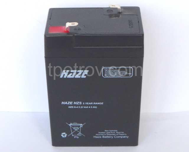

Здравейте, с какво зарядно може да се зарежда този акумулатор (оловен е, на 6v)? Дали ще стане с адаптор, или стандартно зарядно за акумулатор?

С адаптер даващ поне 9 волта мериш какъв е зарядния ток и смяташ колко часа да го държиш.Това е грубия вариант.Друго със зарядно което може да се превключва от 12 на 6 волтови акумулатори.И последния вариант със зарядно със микропроцесорно управление-това е най финния вариант.

Оловните акумулатори се зареждат с 1/10 от капацитета им, или в твоят случай 450ma/h.
Когато е зареден трябва да има напрежение на празен ход 7,2V, което постепенно ще падне до около 6V.
Не зареждай с повече от 8-9V изправено напрежение, както е писал колегата, защото прегряват клетките, изсъхват, което води до бърза смърт на акумулатора.
За тока 450 mА в продължение на 10 часа е относително, но в общия случай вярно. Напрежението при заряд не трябва да превишава 7.2 Волта. А Добре зареден акумулатор няколко часа след заряда трябва да показва 6.30-6.40 Волта.

Може би трябваше да уточня адаптер (китайски) на който пише 9 волта които под товар падат с най малко 2.И това е бързото решение :wink:

Пробвай със зарядно на стар ГСМ повечето вадят някъде около 8-8,5 волта. Под товар ще се срине малко и ще е тъкмо. Повечето са с товар около 500мА /което не е вярно разбира се/ закачаш и си пееш, поне една вечер в контакта. Аз така си зареждам 6 волтовите акумулатори. ползвам зареждачка от стар сименс.

Нищо не побвай.....запознай се с този мануал на батерийте. Има ограничение за напрежението на клетка, както и на тока и то при определена околна температура.
http://www.buyabattery.com/HazeSLA.pdf
