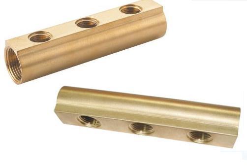

Моля да ме упътите, че не съм достатъчно вещ в отоплителните инсталации. Отоплявам се на централно парно, една от стаите - преходен хол/трапезария с кухня е мн голяма около 60 кв.м., има 3 алуминиеви радиатора, съответно всеки с термостатична глава. Понеже ми писна всяка вечер да въртя по 3 вентила, а и освен това не съм сигурен че работят правилно - забелязвам че не се затварят и отварят по едно и също време.
Реших да си реша проблема със програмируем стаен термостат, след като видях една брошура за Данфос линк, която обаче ми се видя доста скъпа система. Има ли решение термостата да управлява вентил който да включва и изклюва и трите радиатора, например чрез поставяне на вентил пред радиаторния колектор (мисля че така се казва това на снимката, откъдето са свързани тръбите за радиаторите?
Ще съм много благодарен ако ме насочите към конкретно решение на проблема.

Има-двупътен вентил 1" на WATTS с термоелектрическа задвижка Оventrop. Стр. 83 и 17 в ценова листа отопление на Интерметал-общо двете към 70 лв.

Благодаря, разбрах какво ми трябва вече, а и цената им е много добра, в сравнение с това което съм гледал дотук, бях решил че под 300 няма начин на падне термостата + вентил и задвижване.
А термостата който ще ги управлява трябва ли да е на същия производител, както и задвижката, или е възможно и на друга фирма?
Energyx - специалист
Стайно термореле за 20-на лева каквото и да е. Може и от тези за подово отопление.
