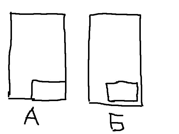

ще поръчвам стъклопакет,с отвор за монтаж на прозоречен климатик.
Климатика ще е в долния ъгъл.
Въпросът ми е-оставя ли се по,приблизително по 5 см. от дограмата или не(А или Б снимката)
Размера е височина 160
ширина 110

tarlyo - специалист
Вариант А. Но е твърде вероятно да се спука от вибрациите на климатика.
Отдели отвор за климатика с делители и слагай прави стъклопакети. Но ще трябва да викаш дограмаджия, евентуално.
