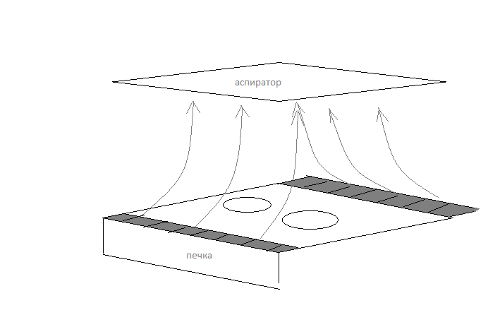

Сигурно ви е известен проблема с аспираторите през зимата. Освен миризмите и парата, в комина отива и топлото.
Вкъщи, жената като пусне аспиратора, направо ми се вледеняват краката.
Тъй като скоро ми предстои да обзавеждам нова кухня+трапезария+хол (едно общо помещение ~ 35кв.м.) , не искам
докато жената готви, да стоя пред телевизора с грейка на краката :x
Сутринта ме огря една идея и бързам да я споделя с вас.
Идеята е следната:
На определени места около печката(котлоните) се монтират подхидящи въздуховоди, които нагнетяват свеж въздух отвън.
Аспиратора, смучейки, издърпва този въздух заедно с миризмите, без да ми пипа топлото.
Естествено, дебита на нагнетения въздух трябва да се синхронизира с аспиратора.
Ето картинка:
Абе с две думи да направя въздушна завеса около печката.
Някой да е виждал нещо подобно :?

ами не съм виждал, но
мисля си, че май няма нужда да нагнетяваш, пробвай първо само със въздуховод, и просто аспиратора като работи ще си компенсира от този въздуховод, освен ако не е мног дълъг и с много чупки или не се налага да е тръба с малък диаметър, тогава ще се намали ефективността на самия аспиратор, ако ще нагнетяваш входящия трябва да е 15-20% по малко от изходящия (аспиратор)
така като подаваш свеж въздух ще помагаш и за охлаждането на електрониката на котлона
аз си го представям с някакви такива решетчици http://avlonbg.com/4535-thickbox_defaul ... -aa-02.jpg или http://www.rosi.bg/cms/img_data/pic_522/pic522_1.jpg
в този случай обаче дали няма да има риск от попадане на течност през решетките, трябва и за това да се помисли
а иначе те спокойно могат да се вадят за да се почистват по обстойно, могат и да се режат на дължина
от предпоследния ред на мисли, може решетката да ти е под плота, просто трябва да се скъси разстоянието от засмукването на аспиратора, до подаването на въздуха за компенсация, със сигурност ще има коренен ефект от отворен прозорец

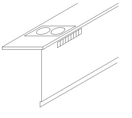

Vectra - специалист
Впоследствие, като умувах още, и аз стигнах до извода, че може би най-подходящото място на решетката е под котлоните.
Даже си го представям нещо като чекмедженце 60х5см, което се изтегля 5-6 см напред и така се отваря пътя на допълнителния свеж въздух.
Така, лятото, когато не е необходимо, просто ще си стои затворено а и няма да загрозява кухнята.
Обаче, все пак си мисля, че ще е необходимо нагнетяване, за да е по-осезаем ефекта. Най-вероятно ще е въпрос на екпериментиране. :partyman:

маречков - специалист
Аз съм правил такова нещо. Работи! Сега за моята кухня отново съм го предвидил. Залагат се две тръби - вход и изход. Моята входяща ще я топля от парното. Къде точно ще закарам входящия въздух ще реша опитно, може по указания начин по - горе, може и под шкафа, може и направо на "входа" на кухненската част, пък може и комбинация от всичките... Кухнята, на която направихме такава "завеса" е малка. Входящия въздух го вдигнах малко над котлоните, за да не влиза мазнотия там. Вдигането стана през гръбчето на плота. Гръбчето е от същия плот(4см.). С фрезата направих канал от задната част, залях го с епоксидна смола, после решетка и КАПАЧЕ НАД НЕЯ и така.
Да продължа поста си :lol:
При мен нещата ги сътворих, но не съм доволен от крайния резултат.
Рекуператор направих от топлообменник на сушилня, стана почти за без пари и бързо. Отделно дозатоплям входящия и от парното с топлообменник от вътрешно тяло на климатик, а потока нагнетявам принудително с голям канален вентилатор. В общи линии съм доволен от входящия въздух. Проблема ми е, че "завесата" не ми се получи. Входящия въздух пуснах в цокъла на шкафа под котлоните и ... като застанеш пред котлона да готвиш на практика закриваш "завесата" и входящия въздух ти грее крачетата :-D , а ефекта от въздушния поток изчезва. При мен няма как да го пусна пред/зад или до котлоните. Ако има място да сложиш това, което си постнал ефект ще има със сигурност. Всъщност показаното от теб съм описал в поста си от 2015 г. гаранция, че работи и до момента. Там където го правих помещението е малко и няма нагнетяване, топлене и т.н., просто ширма няма от къде другаде да дърпа :lol: :lol: :lol: и ще не ще смуче от там и прави завесата.
