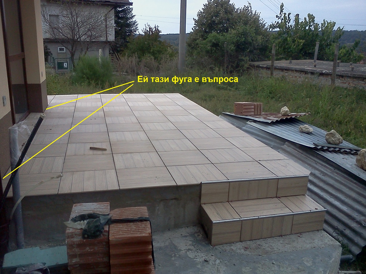

Макар и в специализиран раздел, ще направя кратък увод преди да питам. Напоследък се изявявам като фаянсаджия. Струва ми се, че скоро няма да повторя. #-o Някои неща ми бяха много трудни, а работата е отговорна- ще има и слънце, и дъжд, и студ. За капак този грес е със силно оребрена повърхност, та фугирането и зачистването е кошмар. Поне за мен де.
Огромни благодарности на колегата jekasus, който в много разговори и съобщения ми помагаше с напътствия и хитрини!
След като 2 дни фугирах остана фугата между стената и плочките.

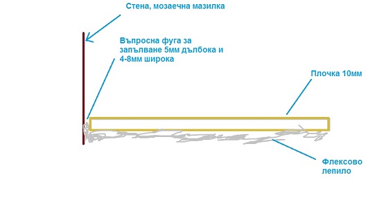

Понеже под замазката има фибран, целия под е до известна степен плаващ и изолацията там трябва да е гъвкава.
Мисля да натъпча с полиуретан и с широка, заоблена шпатула да оформя нещо като холкер. За да не отиде много , както се вижда на "чертежа", съм запълнил донякъде с лепило за плочки.
Става ли по този начин?

Можеш да натъпчеш с полиуретан, но не знам какъв успех ще постигнеш с шпатулата :)
Аз лично имах успех с кофа сапунена вода и мокър показалец... играчка си е, да знаеш. :partyman:

Май няма да стане само с полиуретан.Виждал съм да набиват въженце - ей такова нещо http://www.marisanbg.com/bg/terafleks-p ... D1t6ldQTes и полиуретана отгоре.

Става,но така или иначе ще жертваш фацата,демек полиуретана се цапа лесно,но е по сигурно.И със мат'ряла на Стив става,само че нямам наблюдения как се държи във времето.И въже се набива а показалеца е класика :-D

Преди няколко години монтирах едни дограми на село и ми Хартиса малко полиуретанова пяна на пищова. Запълних една фуга между стената на къщата и пътеката. от годините и влагата ,,изпръхна" и почти се изгуби. Другото е, че пяната раздува и малко трудно ще оформиш холкер със шпатула.С пяна не пробвай че и чистенето е трудничко :)
П.П. а що не потърсиш направо един холкер да монтираш. Той по ръбовете има силиконово уплътнение и ще стане по- джиджано- като перваз :)

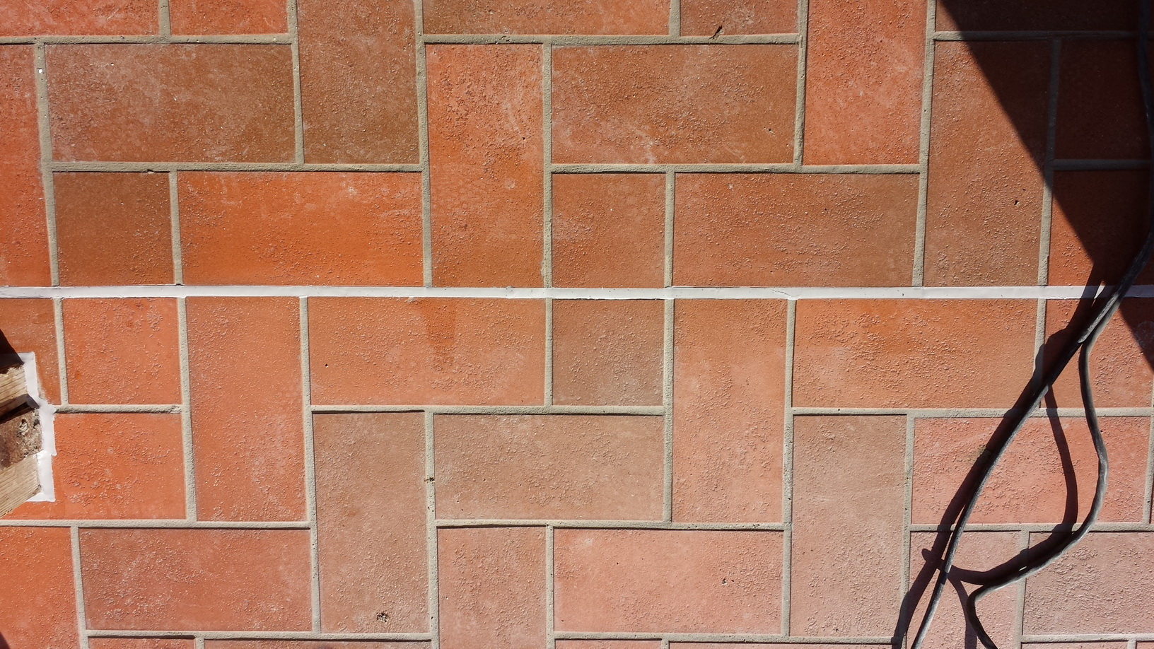

Ето я полиуретановата фуга, производство с показалеца... Вече над година не е мръднала, а и дори да се зацапа се мие.
Даже около дървената колона долу вляво на снимката е минато със същия матриал.

Имаш ли спомен за марката, много плътен ми изглежда за полиуретанов уплътнител :?
Смятам, че с подходящ силикон ще е по- лесно.
themask - специалист
Хахаха, спомени имам доста ярки :rolleyes:
Sikaflex 11FC+ е нещото. Играчка, колко да е било играчка? По-игривото беше да махна старата фуга с флекса :lol:
А това го избрах пред силикон, защото е за открита тераса, залепва страшно добре, като стегне става като гума и действа и като разширителна фуга. Въобще нямам оплаквания (освен цената).
