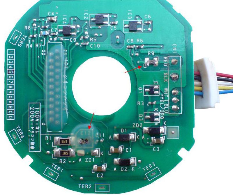

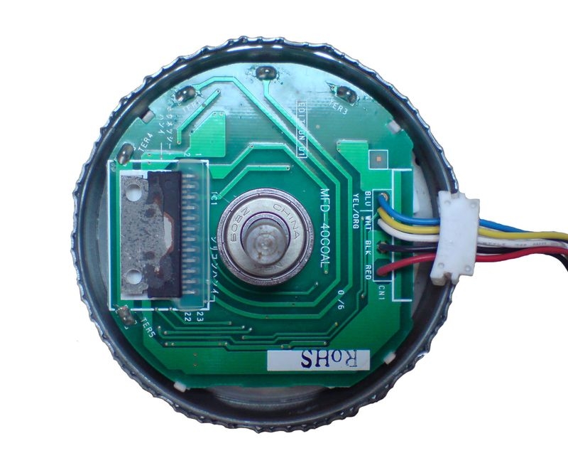

Здравейте искам да свържа две тела от климатик към локално парно. Намерих две запазени от инверторен NIPON но електродвигателят на вентилатора е най-вероятно постояннотоков безчетков. Има ли шанс да се пусне да работи без дистанционното за климатика тъй като същото не е налично, на практика имам само мотора и питата. Какво трябва да се направи за да се пусне вентилатора да работи. Или да мисля за замяна на моторите с такива на променливо 220 волта. Прилагам снимка на разглобен постояннотоков мотор който е вложен сега.

Това дето си снимал не върши работа. Да беше снимал табелката на матора.
Ти смяташ, че е постояннотоков мотор. Четки някъде видя ли? :wink: А ако се окаже трифазен, на който по горните 3 кабела цифрово се задава число, отговарящо на зададените обороти, а електрониката в мотора го преобразува в нужната честота за въртенето на мотора? Само предположение. Тогава как ще го подкараш без външна електроника?
nikigada - специалист
Четки няма. Ротора е постоянен магнит с цилиндрична форма. Намотките са върху статора. Никъде не съм казал без елетроника, добре е да е минимална с цел спестяване на главоболия. Ако е от този тип не би трябвало да има проблеми със подходящ генератор, въпроса е с каква честота.
Платката не е снимана от мен. Това са снимки от мрежата, това е изглед от другата страна.

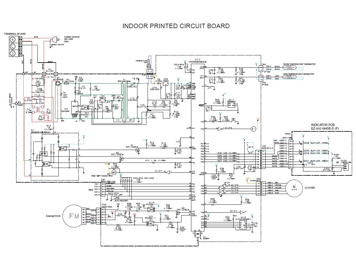

Този мотор е модел MFD-40GOAL, монтира се във ФУДЖИЦУ ASTA24LCC - 280 волта 34 вата. http://www.klimaanlage.de/fileadmin/use ... 30_LCC.pdf ето схемата на свързване - стр.15.

Кой модел е Нипона? - точно неговата схема е интересна.
