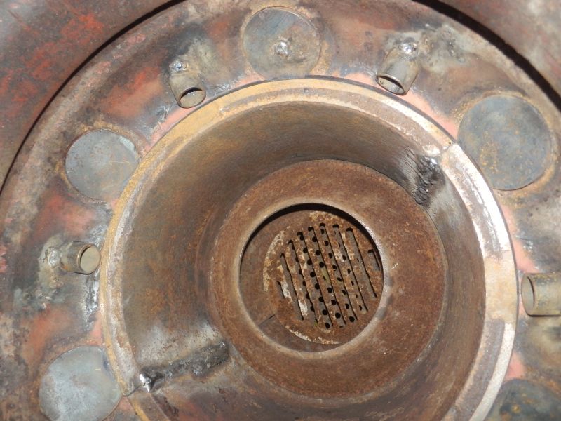

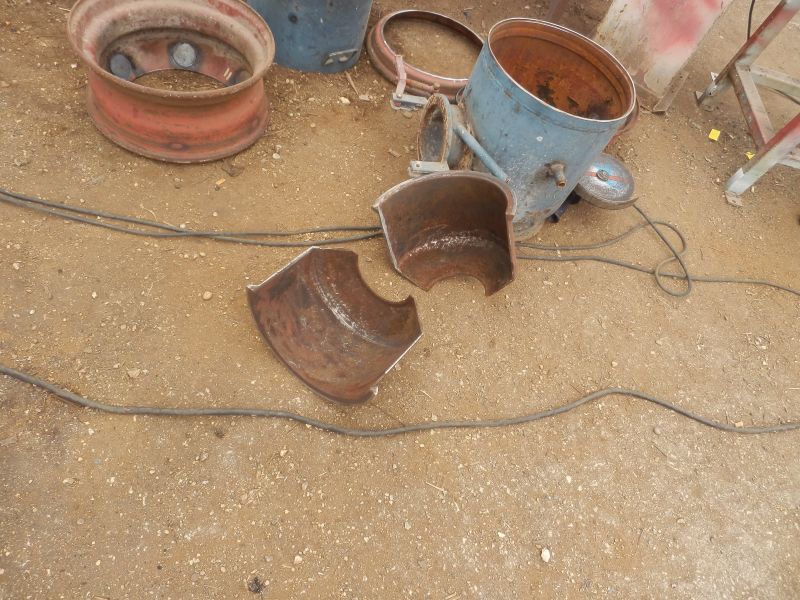

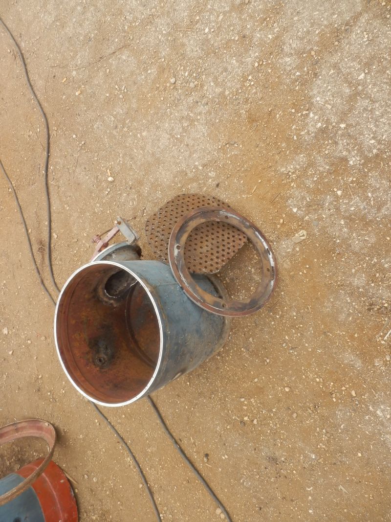

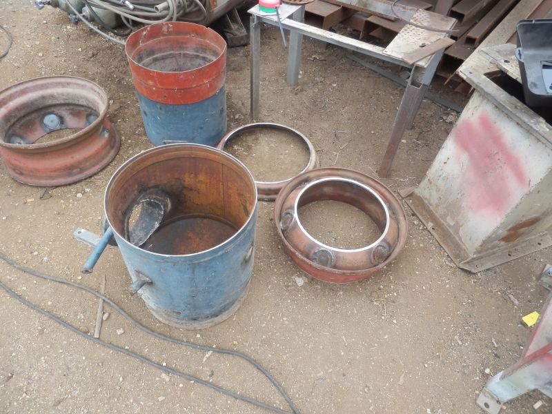

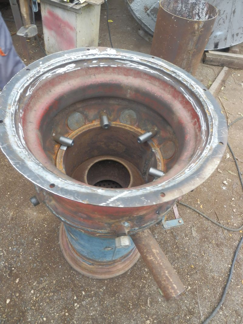

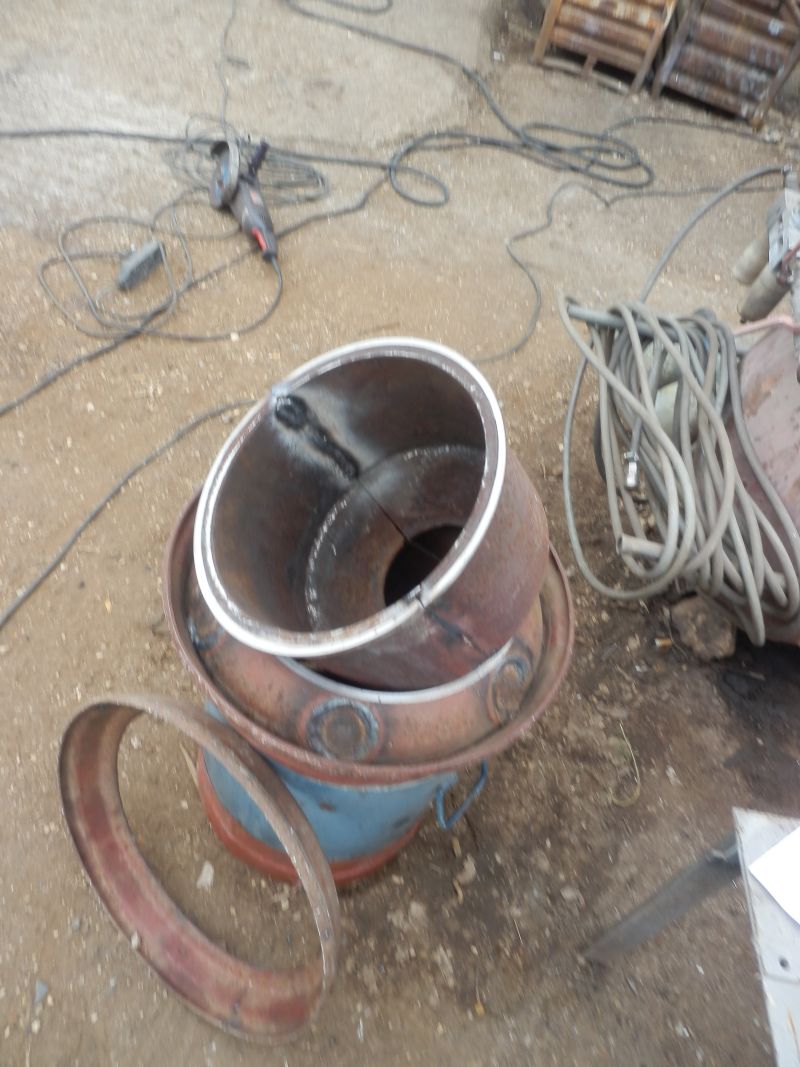

Едно старо намерение най-сетне го захванах. Идеята е да го сложа преди котела, пепелта да остава в газификатора. В котела да гори само газовия факел, да не се разнася пепел по димогарните тръби.
gazgen1.jpg срязан казан от стария ацетиленов генератор и две стари джанти 17,5
gazgen2.jpg 2 чугунени половинки от бойлер на дърва
gazgen3.jpg и една надупчена решетка от вторичните

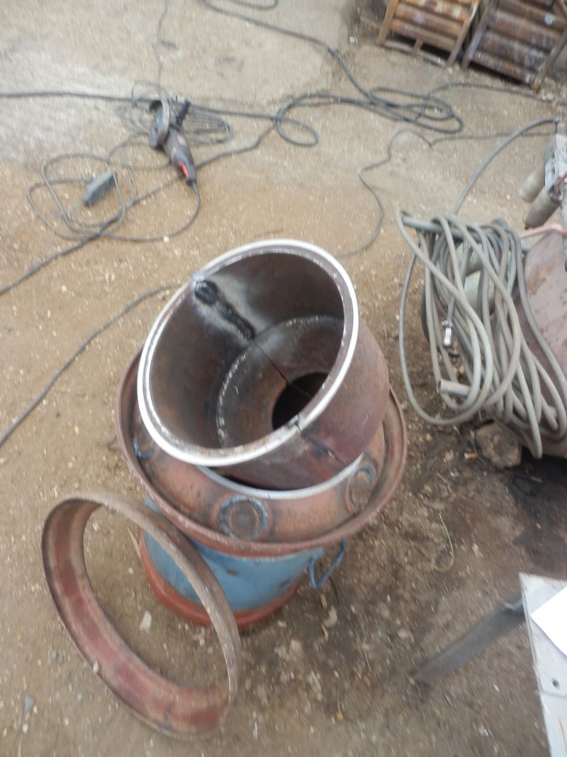

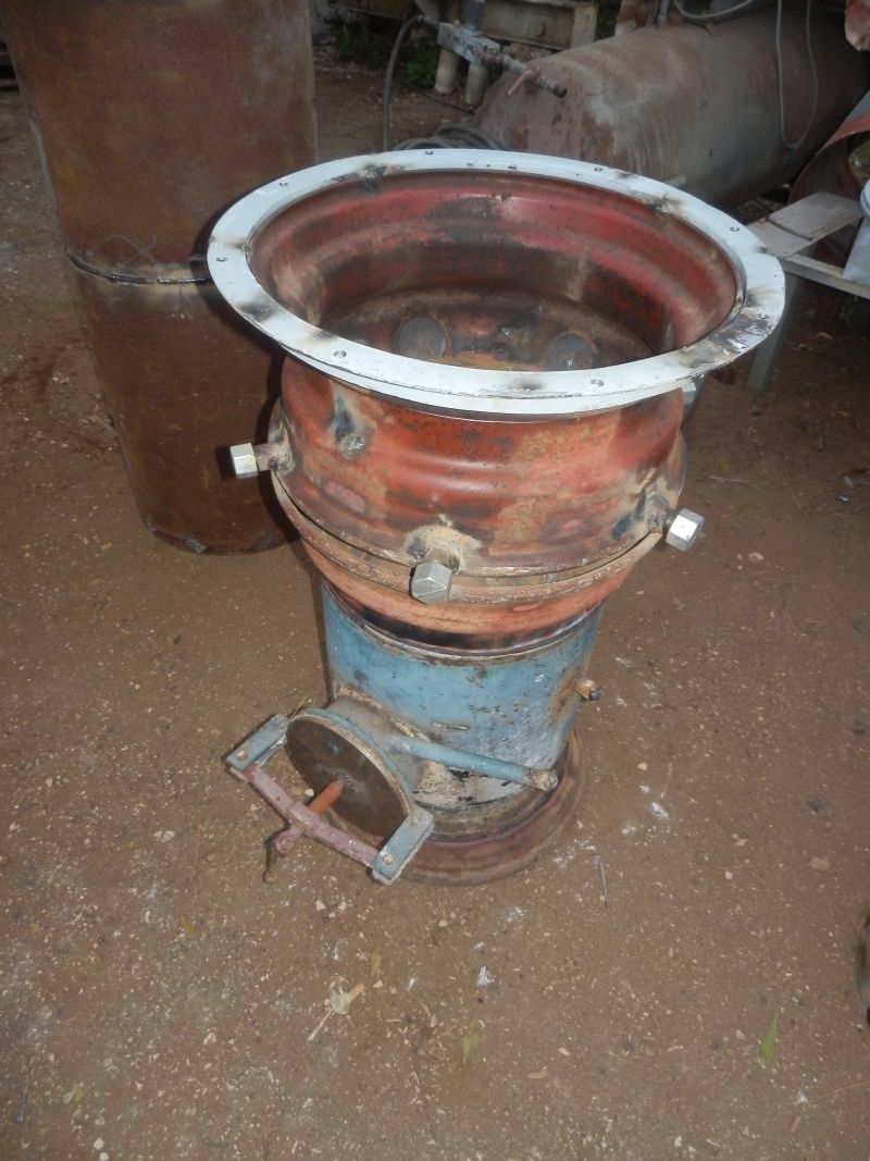

gazgen4.jpg чугунения корпус е събран
поставени са държачите на въздушните дюзи
agro - специалист

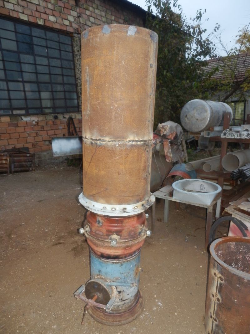

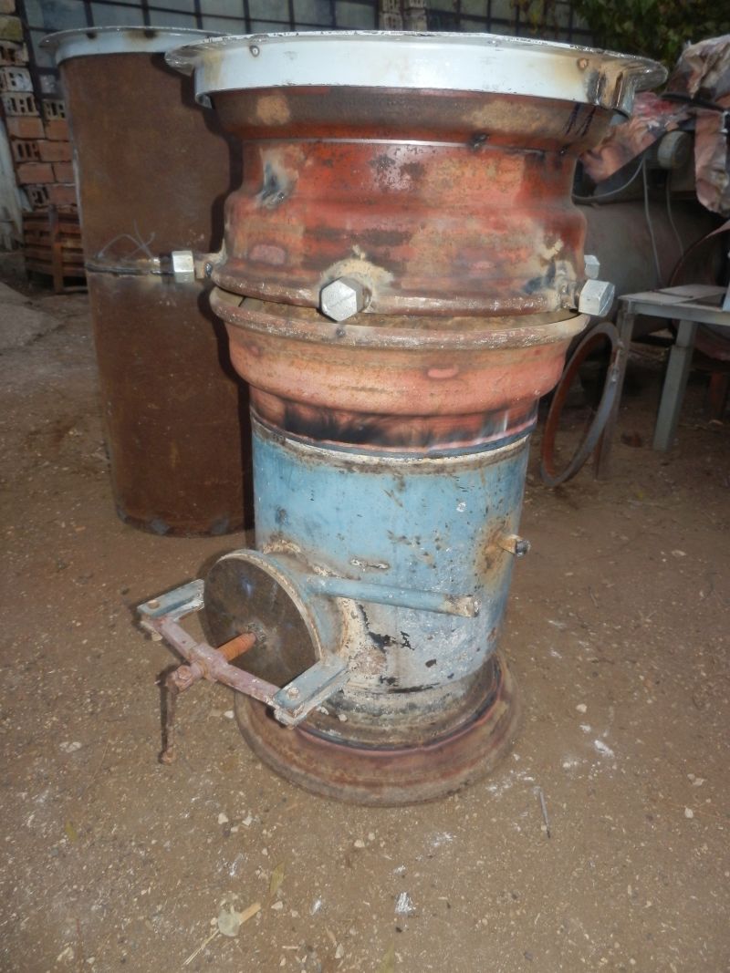

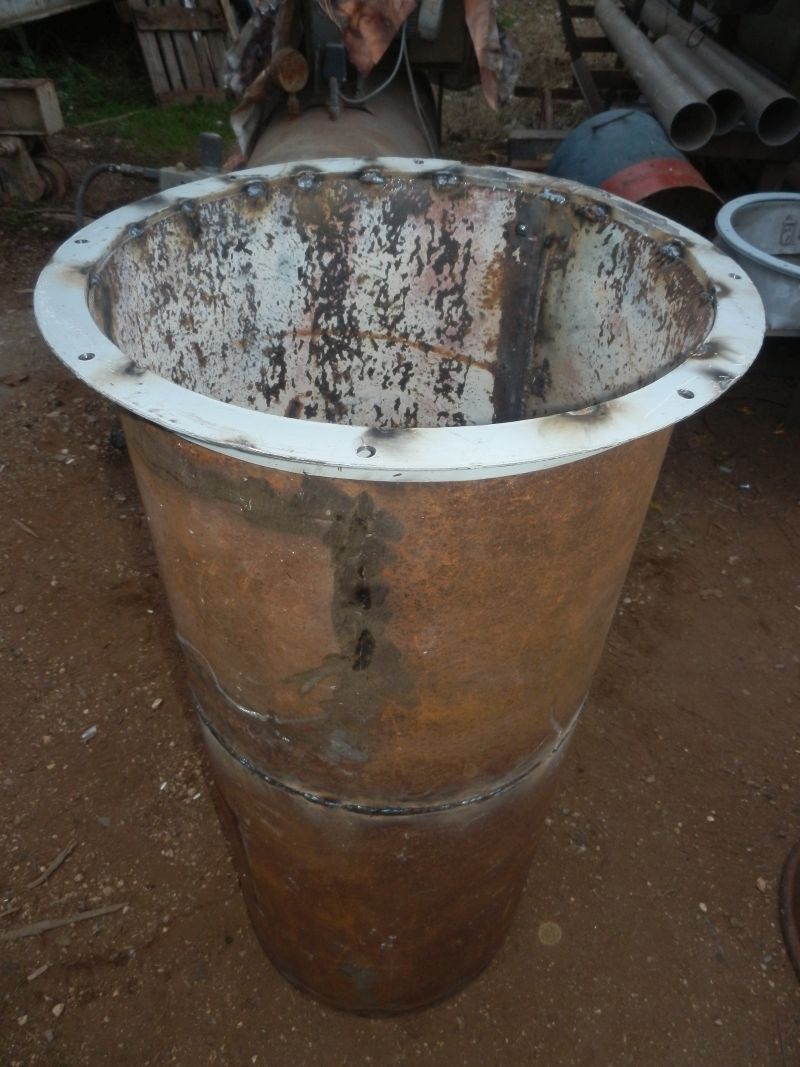

Делото продължи следващите няколко дни. Като понапредна, пак ще пусна снимки.

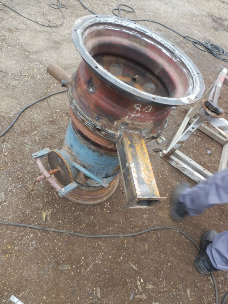

gazgen6.jpg капак на люка, фланец на джантата
gazgen7.jpg започна заваряване на частите една към друга

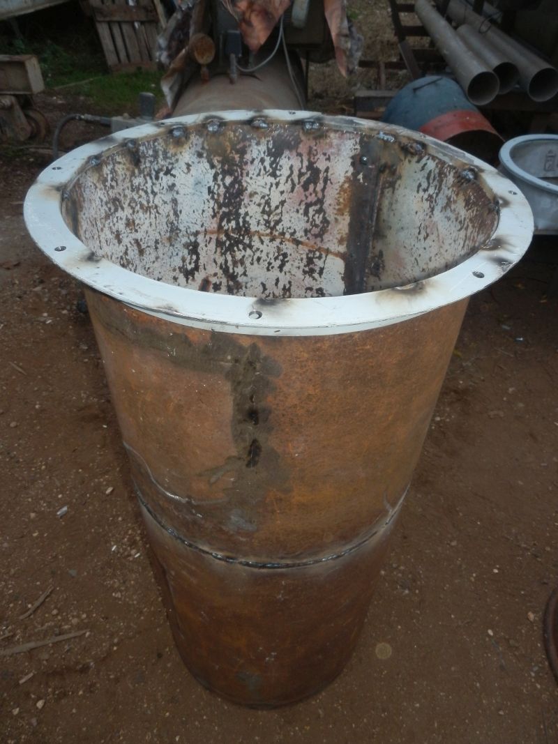

gazgen8.jpg тръба от стари ламарини ф 450 и един фланец
gazgen9.jpg резервоара за твърдо гориво вече е поставен

bigdragon - майстор
Идеята е ясна.
Скромно мнение:
Мисли за защитата на горивната камера от високотемпературна корозия.
Обмазки, шамоти, керамики, неръждавейки и т.н....
От този материал, с който си го направил, уреда ще свърши за 1...2 сезона.
Това не означава, че няма да разбереш дали си струва да продължиш експлоатацията му.
Резултата ще се види след като го запалиш, аз ще следя с интерес.

agro - специалист
Газификаторът ще е с низходящ поток.
Първото горещо място е при дюзите, точно на мястото, където се заварени двете джанти една към друга. Вижда се просвета между двете джанти отвън. Това просвет го заварявам отвън с допълнителна шина и ще се превърне в затворен въздушен пръстен. Въздуха за горене постъпва в него, охлажда го и затоплен, постъпва през дюзите към огнището.
Второто горещо място са дюзите. Те ще се сменят лесно през щуцерите, които съм оставил отвън /тези стърчащите от снимката/.
Най-горещото място е самата горивна камера. Очакваната температура там е около 1150 градуса. Затова я направих от двете заварени чугунени половинки на снимката. Вътре в нея е поставен обратен чугунен конус и чугунена решетка. Цялата чугунена конструкция виси вътре в цилиндричния стоманен корпус, на разстояние от стените, точно под дюзите. Детайлите на камерата са леснодостъпни - това са части от бойлер на дърва. И да изгорят - лесно се вадят и сменят. Обратния чугунен пръстен трябва да задържи пепел върху себе си във формата на вътрешен конус, който да предпазва чугунените стени.Такава поне е идеята.
Четвъртото горещо място е цилиндричната стоманена част около горивната камера, от нивото на въздушния пояс до нивото на долната пепелна скара. През тази част преминава генераторния газ с температура до 800 градуса, още не съм заварил изходния щуцер. Отвътре не очаквам да корозира - няма кислород. Притеснява ме по-скоро механичната и здравина, като се нагрее. Като го запаля, ще се разбере.
Под долната пепелна решетка се изгребва пепелта - засега ръчно през люка.
Цялото това нещо не съм си го измислил, а от 5-6 години чета и превеждам литературата по въпроса - и руска, и западна. Тази установка ще е експериментална, ще покаже дефектите и недостатъците си. На базата на поредица от запалвания ще разбера кои места да преработя. Ще питам и за помощ от форума.
Засега първия ми въпрос е къде да намеря циклон за почистване на пепелта от генераторния газ. Циклона трябва да е с диаметър на външната цилиндрична част 100 мм. Може би ще стане от хидроциклон на поливна помпа, но не съм работил с такива и не знам откъде да намеря стар такъв. Другия вариант е единичен циклон от бракувана циклонна батерия, но и такава не знам къде може да има.

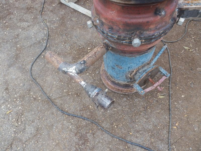

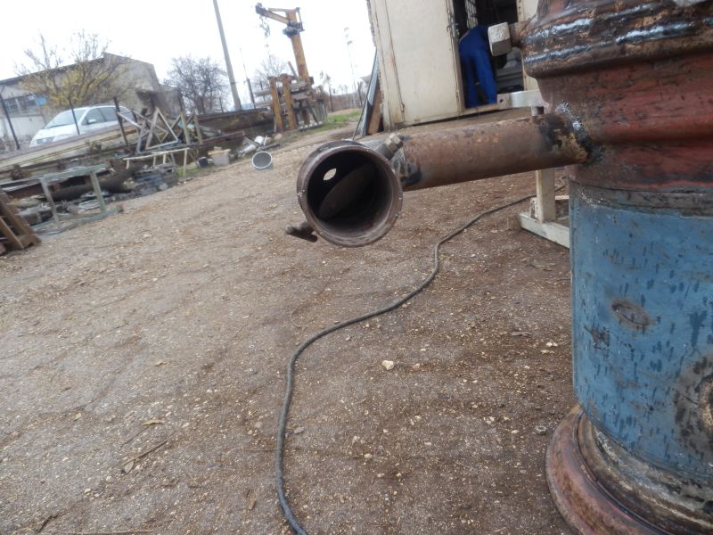

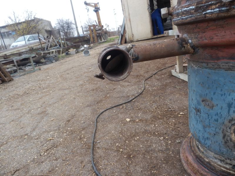

Напредък за днес:

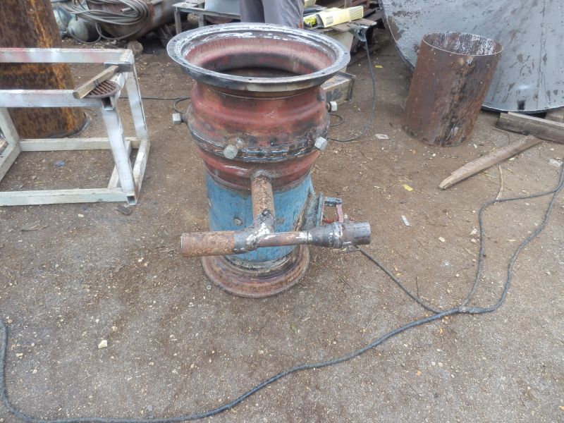

Газген 10.JPG Дюзите са поставени
Газген 11.JPG Щуцерите за газ и въздух са заварени
Газген13.JPG Смесителя на газ и въздух е закачен
Газген14.JPG Клапата за въздух отблизо
