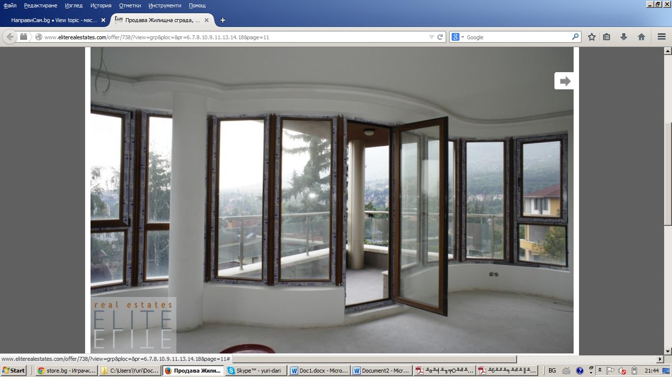

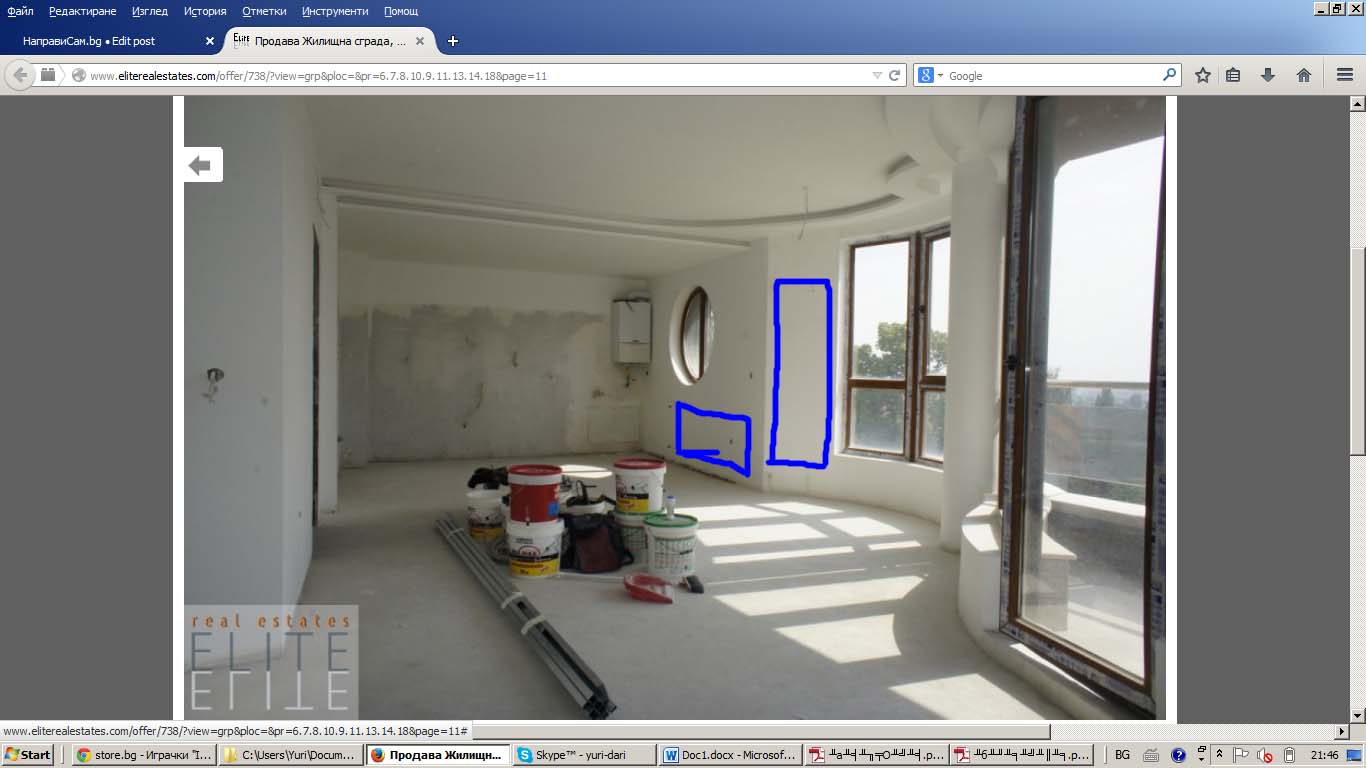

Въпросът ми към Вас е да дадете мнения дали да търся вариант за монтиране на радиатори под прозорците или да ги оставя както са проектиране на отсрещните стени? Ако трябва да сложа радиатори, някой знае ли дали се предлагат на пазара такива с извита форма?
За радиатори под прозорците ме спира това, че те не биха били извити по линията на фасадата и биха отнели доста място в случай че са прави. Дали е по-добре да жертвам място и естетика, за да получа по-ефективно отопление с радиатори под прозорците? Изложението е ЮИ, ако това има значение. Отопление е на газ.
така е по проект. Има и още 1 висок радиатот на отсрещна стена.

Не знам дали има извити, но ако сложиш прави ще се изсереш на метеното буквално. Ще съсипеш хубавите прозорци и стени. А и там е твърде ниско за радиатор. Най-добре слагай на страничните правите страни. Аз така бих направил.

От този високия радиатор няма смисъл, по-добре си сложи един или 2 конвектора
Ruseff - специалист
LazarGanev написа:
+1. Помещението ти е доста голямо,изисква обмен на топлия въздух.Слагай конвектор,или два по-малки.Ако сложиш един голям,смени тръбата с ф20.

а къде ще е правилно да се разположат конвекторите? Не ми се иска много да загрозя пред прозорците...

чувал съм, че при такова разположение, се получава студено течение по пода от прозорците към радиаторите, което искам да избегна. А какво мислите за конденза при двата варианта?

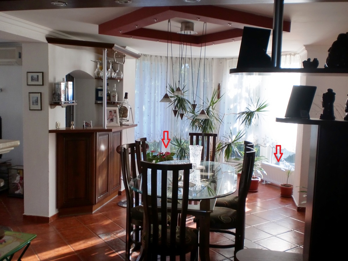

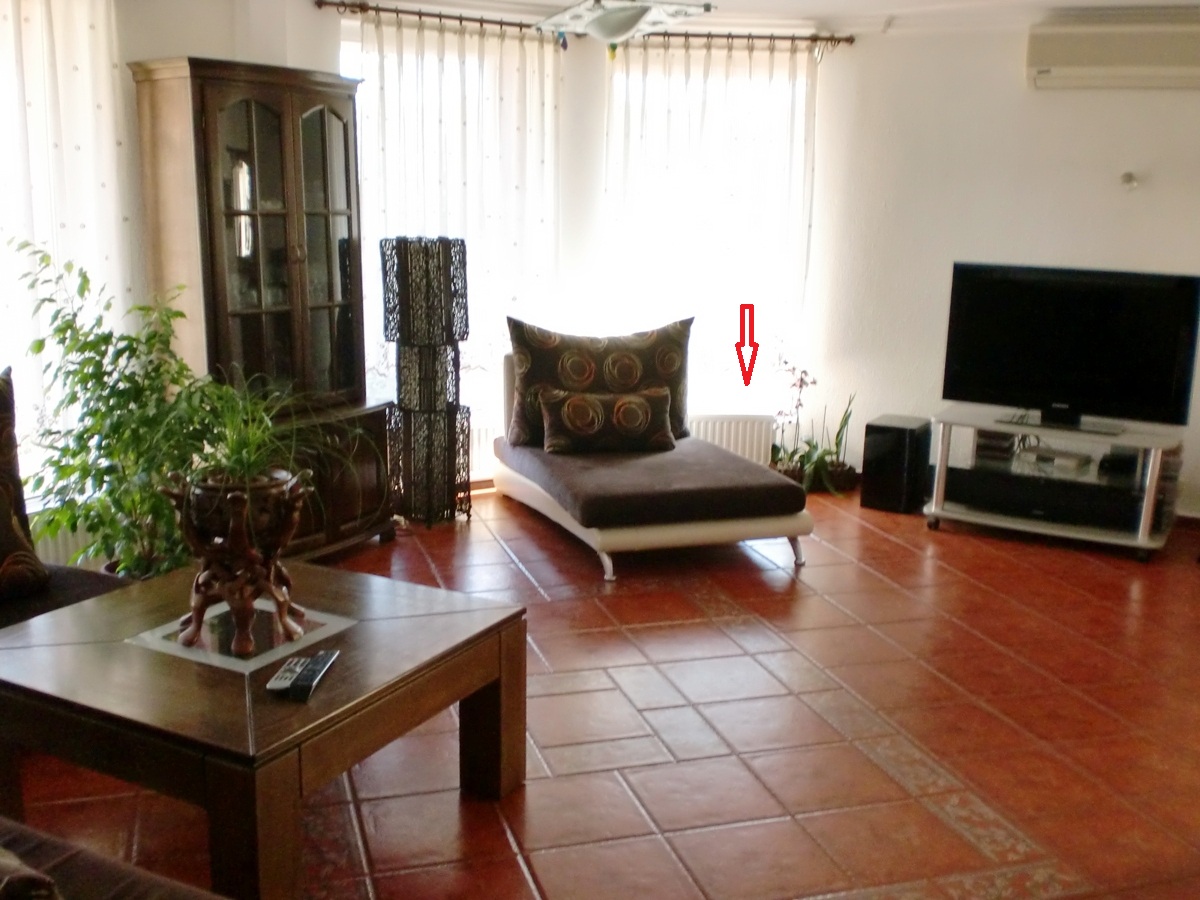

абе какви глупости разправяте бе колеги.
Ако има извити вече добре. честно не съм търсил щото минаха 10 години откак си правих системата.
Аз също имам извивки (влизам ти в положението :goodman: ).
Предлагат се ниски радиатори панелни или алумин вече според желанието.
Аз въпроса съм го решил на "къси пасове" както дограмата със 2-3 къси радиаторчета се прави завоя.
Моите са панелни 30 см високи и май 100 см дълги.

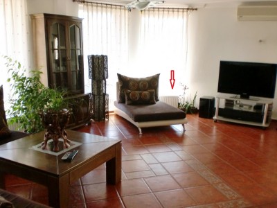

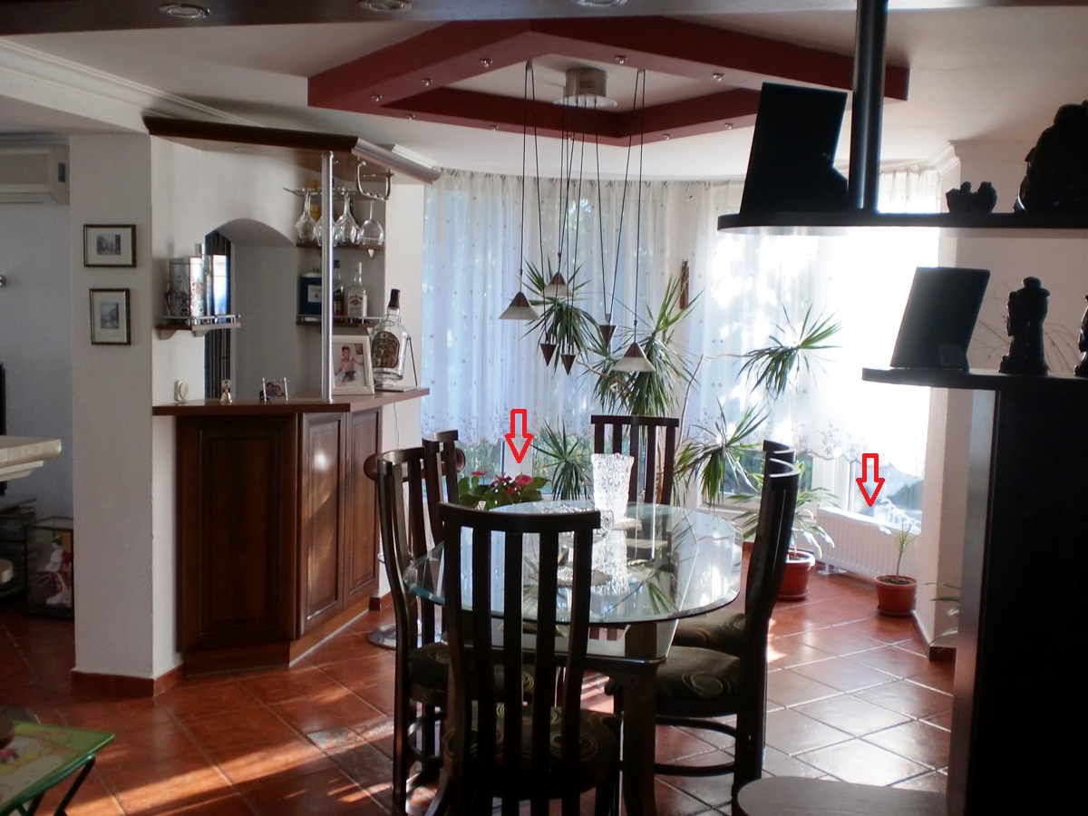

По мое време не се предлагаха извити. Ето две примерчета приложени. Съжалявам че толкова се вижда ама не са снимани радиаторите специално, а не съм в къщи за други снимки.
Общо в дневната имам 6 радиаторчета и един дълъг на същата височина.
Ако не са под прозореца има два проблема лошо отопление и хлад от джама, а и не по-маловажно както е ново строителството и доста ама ДОСТА кондензм по долната част на прозорците които са без радиатори.
