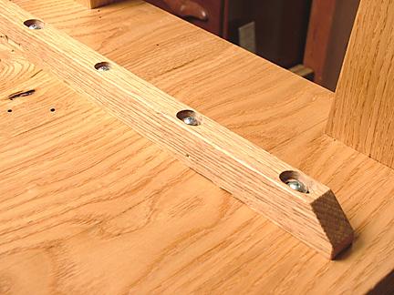

А за плота, за да съединим дъските ще заковем 2 или 3 малки дъсчици от долната част и после за да го хванем за рамката пак с някакви метални планки?

Дъските на плота се прековават отдолу с такива летви (http://www.davidfinck.com/blog/wp-conte ... F35521.jpg), но е много важно винтовете да минават през двойно или тройно по-широки дупки през летвата (ако се налага използвайте шайби), за да позволят на плота да се свива и разширява - иначе може да се спука някоя дъска.
