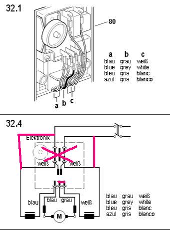

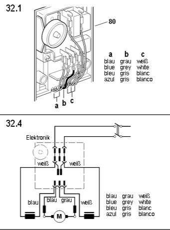

На къртач е и нов е много пари. Не знам дали може да се поправи засега искам да го махна, че съвсем се скапа. Помогнете как да вържа кабелите директно.
Предполагам сивия/ с тъмна линия означен/ и единия от двата сини към тези от ключа, но да се уверя все пак.
kuger - майстор
Няма да имаш реверс, плавно тръгване.

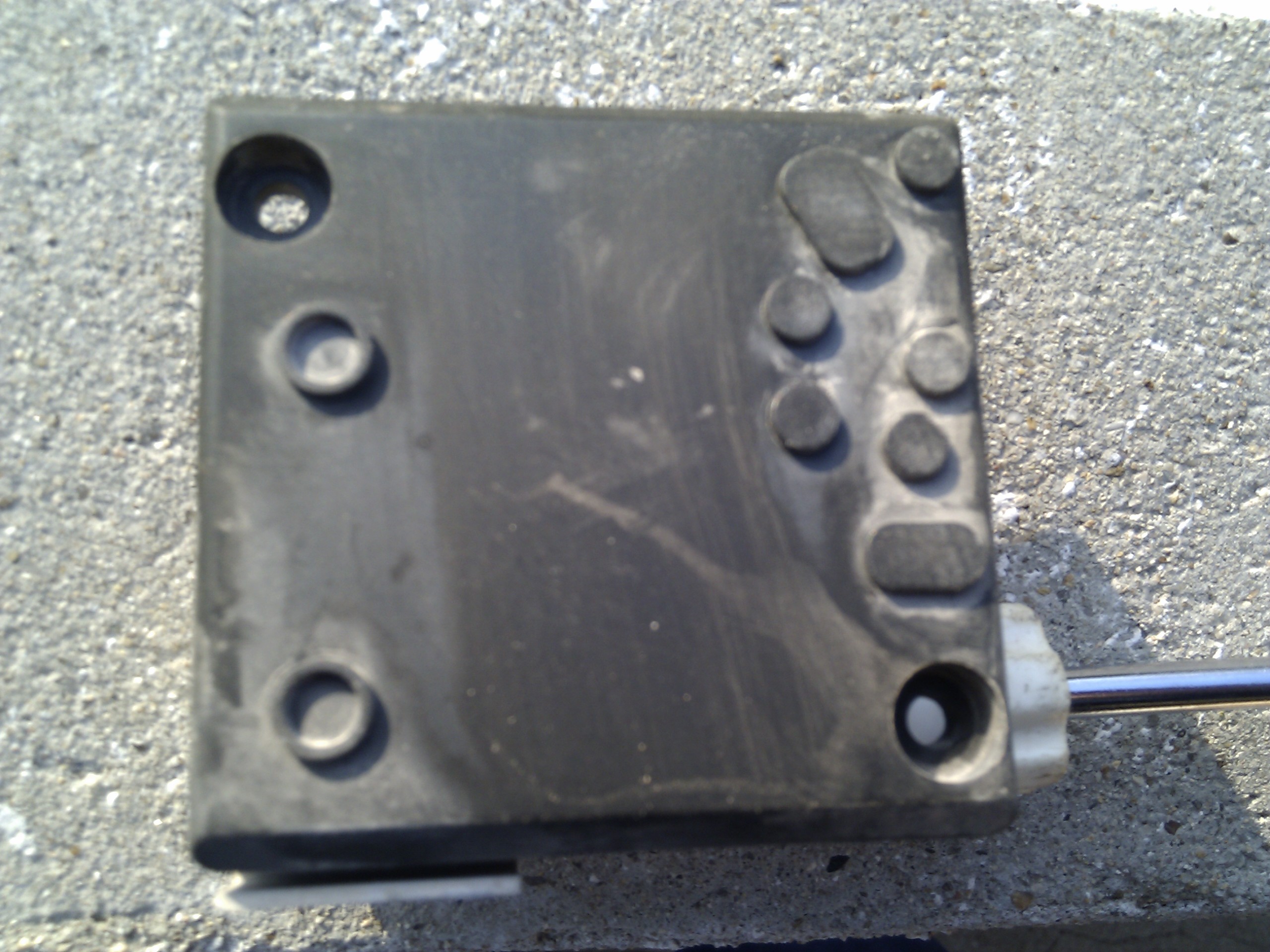

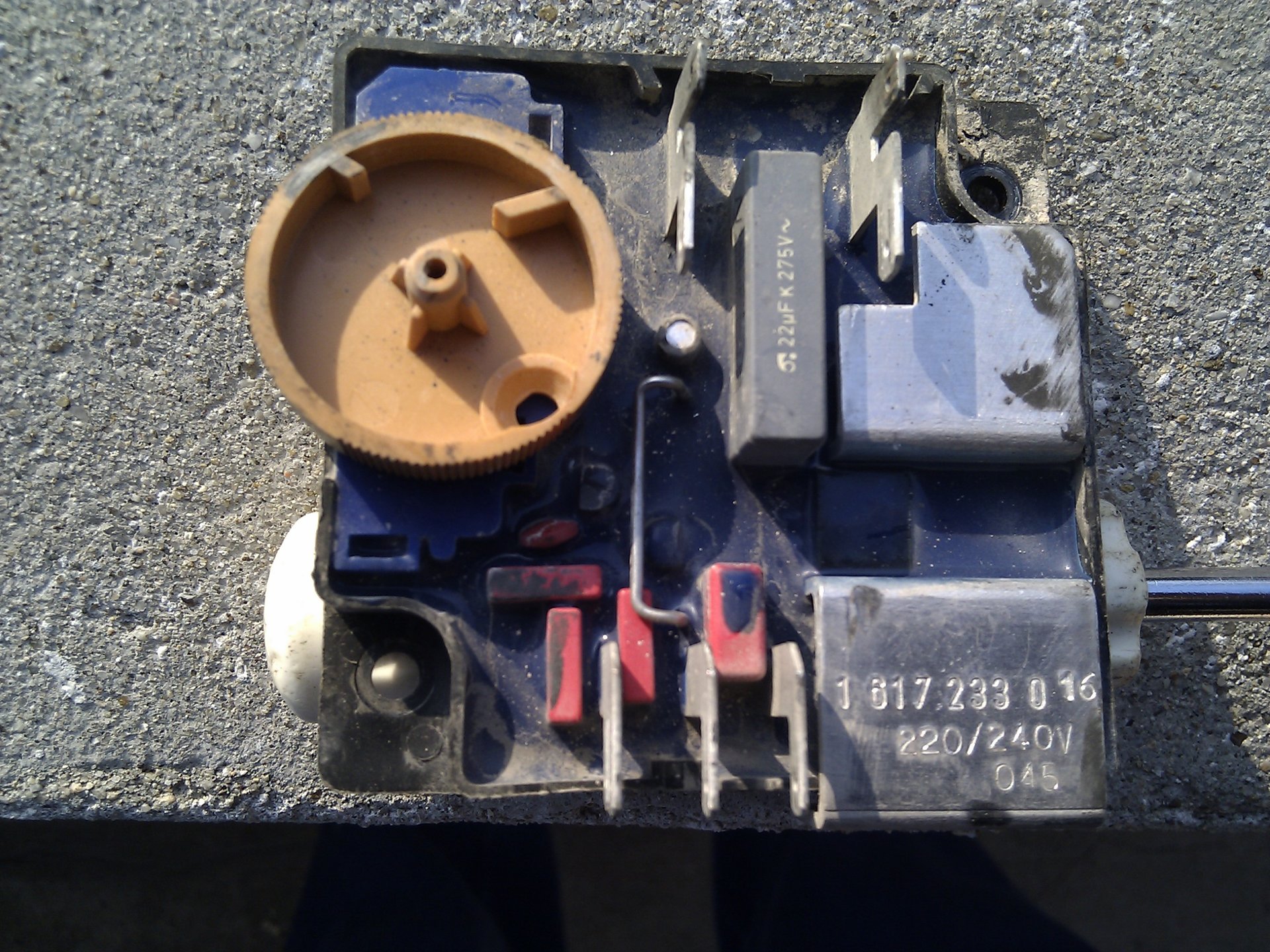

Днес намерих време да го сваля. Може ли да се провери дали е изправно? Да не се окаже, че проблема е в ротора или статора и напразно да търся друго или да се прави това.
shadow__01 - майстор
estorm написа:
Може. Закачаш вместо двигателя една обикновена лампа с нажежаема жичка 60-100W и гледаш дали се усилва и намаля с потенциометъра на регулатора.
estorm - специалист
Последна промяна от estorm на чет ное 27, 2014 4:37 pm, променено общо 1 път.
estorm - специалист
На клемите горе подадох 220. На 3те долу мултицета нищо не отчита. Лампата не светна между средна и лява клема. На къртача все пак работеше макар и зле / никаква регулация/. Защо не отчита сега?
Най-често на този вид регулатори им изгаря силовият елемент (тиристорът) Той е монтиран задължително на радиатор. Но при теб ако всичко е залято със смола може да е трудно да го смениш.
