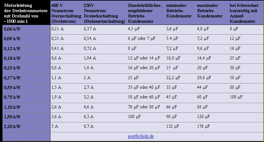

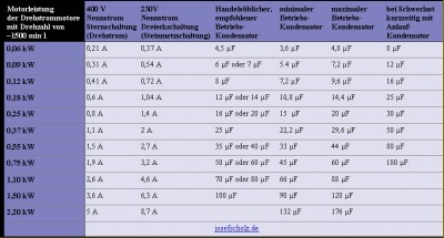

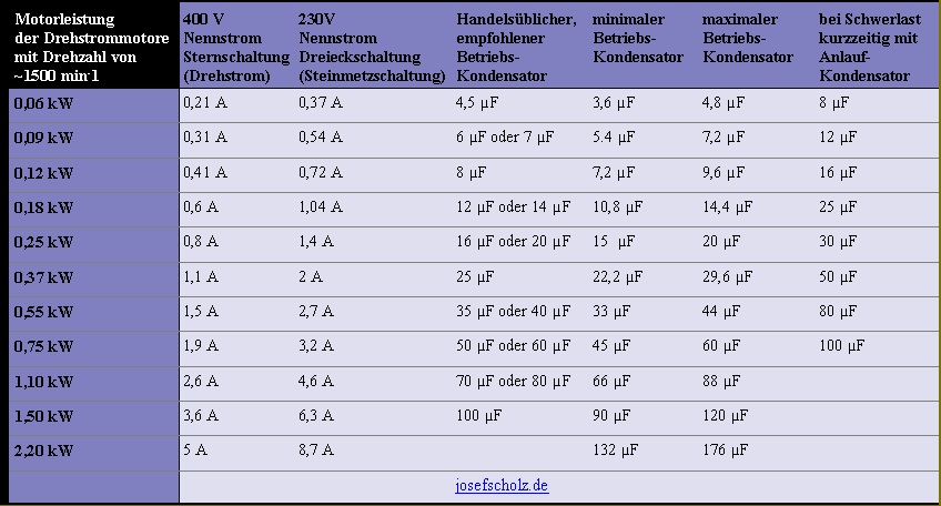

Извинявам се за използване на темата на колегата. Въпроса ми е следния: трифазен асинхранен двигател А090Е4 1.1квт 1410обр/мин. ще е достатъчен ли за дърводелски струг. С кондензатор от тезиhttp://olx.bg/puskovi-kondenzatori-80-1 ... -i43179567(подхожда ли????) го пускам на 220в. Колко ще е мощността и дали ще е достатъчна. Привод клиновиден ремък, със двустепенна шайба за два вида обороти.
hidrazin
hidrazin
- Мнения: 27147
Мързи ме да пиша, затова прочети тук:
Трифазен двигател в монофазна мрежа
От мощността на матора ще останат едни 500-700W.
Не съм дърводелец но мисля че с тях ще можеш да струговаш пешки за шах, за "Не се сърди човече" ...
Кондензаторите от линка дето си дал НЕ СА ДОБРИ !!! Много им е ниско напрежението. Трябват ти поне за 400V.
