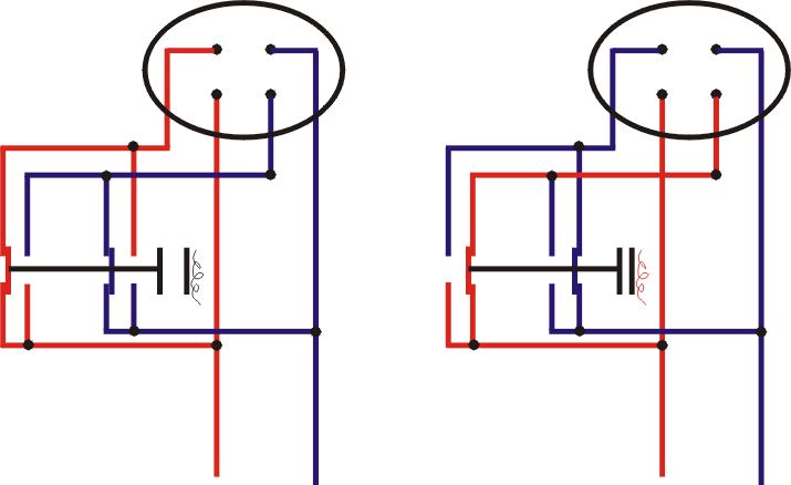

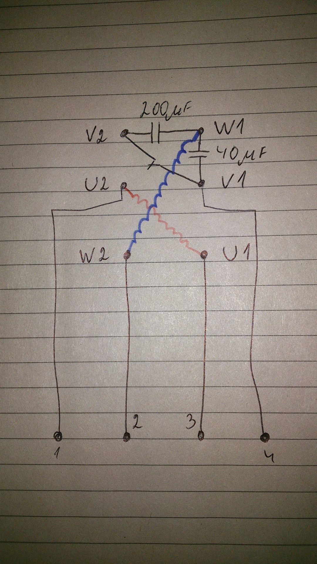

Колеги,мъдря една схема за реверсиране на монофазен мотор с контактори.Реверса ще става с превключвател с три положения.Превключвателя ще бъде натискан с крака като скоростите на мотор/п"дал сиреч/ нагоре в едната а надолу в другата посока.Та докато мъдря някой може да е правил нещо подобно и да постне схема.Мисля да стане така след като подам напрежението/бутна п"дала/ първо да се затворят мостовете за съответната посока и тогава да се подаде напрежението към намотките .Както звезда триъгълник първо се затваря контактора който свързва краищата и тогава се подава напрежението.Дайте да измислим нещо....:)
Мостовете за двете посоки са така:
1+4,2+3
1+2,4+3
valentino76bs - майстор

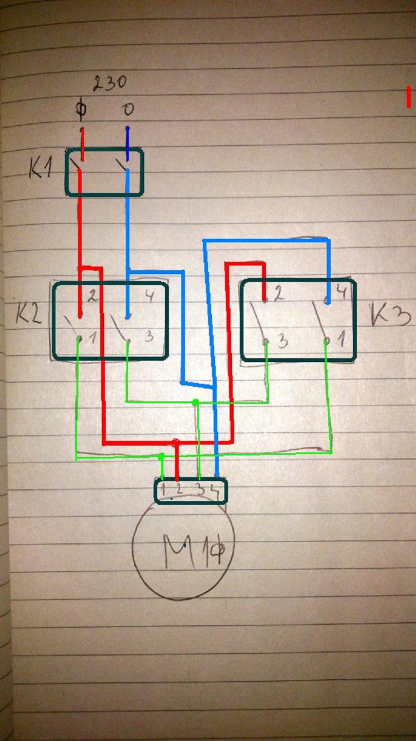

Нещо от сорта ми се върти в главата но варианта ,че фазата и нулата са от двете страни на контакта никак не ми харесва и умувам за сега :)

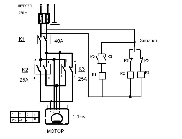

bulhomes2 - майстор
Има контактори с отворени и затворени контакти. Такъв с 2 линии ще ти свърши работа. При изключен върти в едната посока, като го включиш - обръща. Правил съм си подобен реверс, но с 2 контактора, които се командват с 3 позиционно ЦК ключе. В средата изключено, в другите 2 позиции - двете посоки.
Идеята ми е да не се срещат фазата и нулата в комутацията,при незатворил контакт.Иначе тя долу горе е една и съща схемата .
bulhomes2 - майстор
И какво те е страх толкова? Най-много да падне предпазителя, ако някога се случи авария в контактора. Нали за това са предпазителите.
Тъй ще да е,ако ми хрумне нещо друго ще му мисля...
