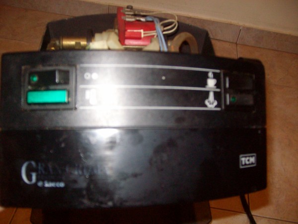

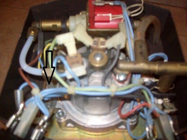

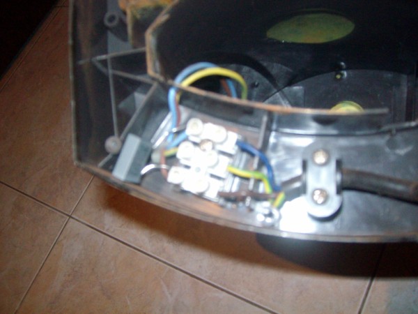

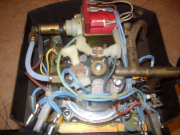

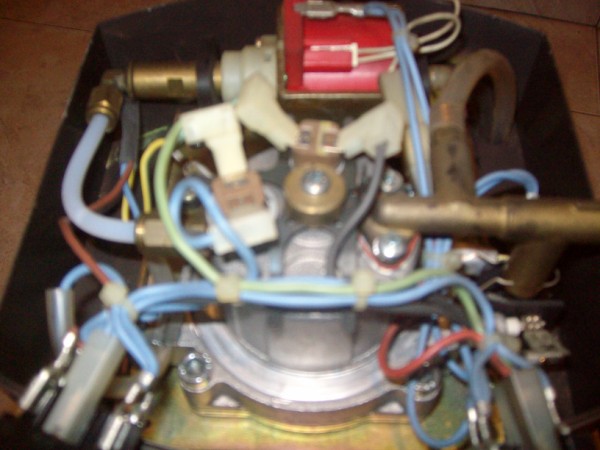

Кафе машина тсм не тръгва да топли водата и помислих че копчето се е повредило защото и лапичката която е на него не свети.Разглобих я и видях че на входа на тока има кондензатор 1 мф който видимо не е надут нито протекъл. Замерих с фазомер дали идва ток до копчето за мое учудване не идваше. Обърнах щепсела и тока дойде до копчето но лампичката му не свети натиснах го , прехвърли ток навсякъде ,към реотана ,към другите копчета за включване на помпата,а не започва да загрява водата .Къде може да е проблема? Прилагам снимки за да се види модела.
ALIM9856 (600 x 450).jpg (69.15 KиБ) Видяна 3813 пъти
ALIM9860 (600 x 450).jpg (65.55 KиБ) Видяна 3813 пъти
ALIM9862 (600 x 450).jpg (57.52 KиБ) Видяна 3813 пъти
ALIM9858 (600 x 450).jpg (52.46 KиБ) Видяна 3813 пъти
todortv - майстор
С фазомер няма да стане работата.
Това, че като обърнеш щепсела идва фаза някъде, не значи че е дошъл тока.
При първото включване на щепсела никъде ли нямаше фаза, считано от клемата?
Junak - майстор
Аз залагам на ей това :)
kuger - майстор
Няма фаза до ключа, обръщаш щепсела и фаза има на всякъде, смени захранващия кабел.

vekota - специалист
kuger написа:
От клемите на щепсъла както е изваден от контакта пробвах до лустер клемите дали е прекъснат някъде кабела една по една жиците с мултицет ... не е ...
dyaneff - майстор
Остава в контакта да няма захранване. :)
Junak - майстор
Не си губи времето с глупости, потърси къде е термопредпазителя и го измери
vekota - специалист
Junak написа:
Добре какво представлява термопредпазителя разбирам че е бушон ама къде може да е ?
Junak - майстор
Може и да е в шлаух, но е опрян до нагревателя
