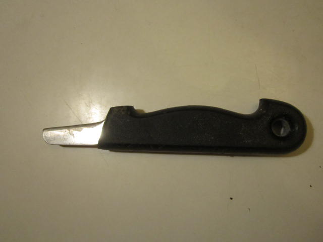

Липсва най-важната информация, а именно как (визуално) да разберем, че ножът е частично (или цялостно) затъпен и най-вече, кога да спрем заточването. От скромната ми практика съм установил, че при осветяване с интензивна светлина, ако светлината се "разцепва" от ножа и по линията на пресичане на двете повърхности има "светещи" участъци, тоест, ако те отразяват светлината, то това значи, че има затъпяване. Светенето може да е частично (най-вече близо до върха) или по цялата дължина. Заточването трябва да продължи до тогава, докато отблясъците от ръба изчезнат. Разбира се, става въпрос за наблюдение с невъоръжено око.
А ето един кухненски нож, който дълго време беше заточван, изтъня много по средата и впоследствие се счупи.
Picture 252.jpg (31.85 KиБ) Видяна 28460 пъти
Разбира се не го изхвърлих, а го преработих в стил "Направи си сам", като просто го заоблих по линията на счупване и той се превърна в превъзходен "електричарски" нож, удобен както за разделка на кабели, така и за заголване крайщата на проводниците. При разделката той се ползва като лост от първи род, при което опорната точка е върхът на палеца от ръката, която стиска кабела, а другата ръка движи дръжката в посока, обратна на посоката на разцепване. Разделката се прави на "кванти" (до достигане края на кабела), като се ползва златното правило на механиката, а именно: "Печели се сила, но се губи път!" При това безопасността при разцепването е гарантирана. :)

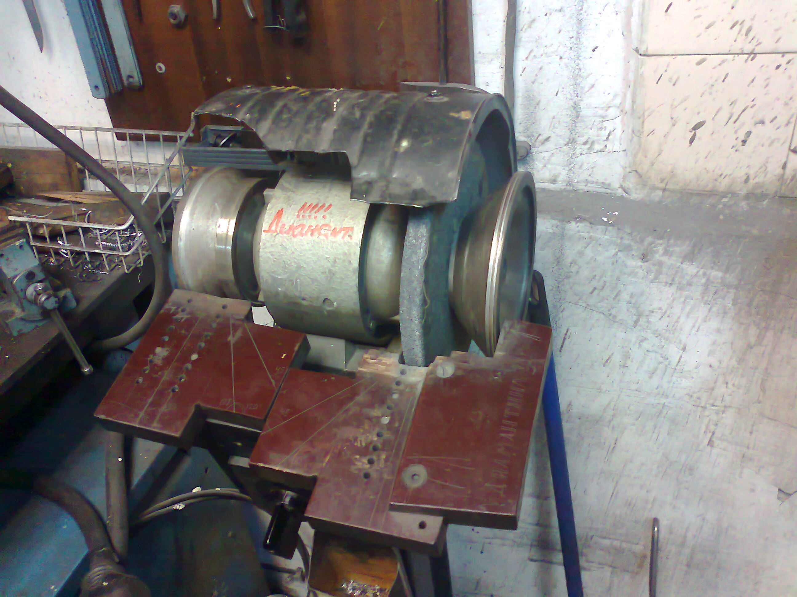

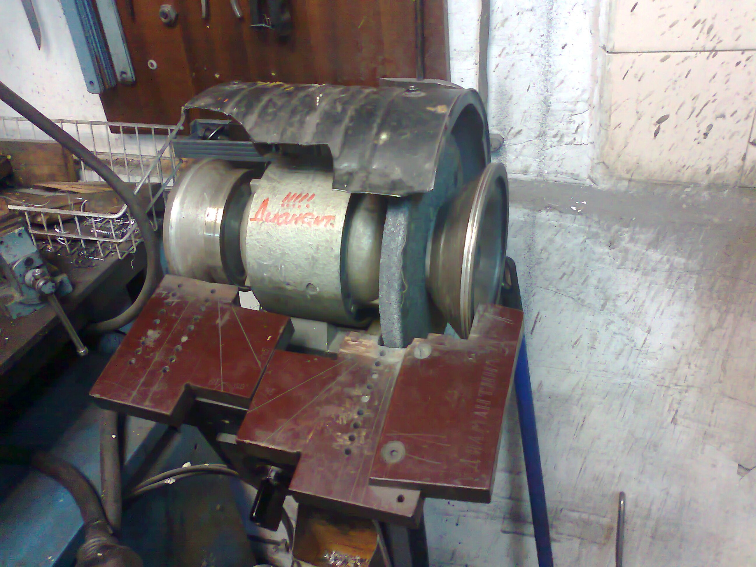

Pgv64 - специалист
А аз ето на това си точа ножовете:
Диамантини, правят острието но бръснач!
