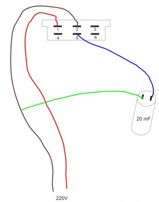

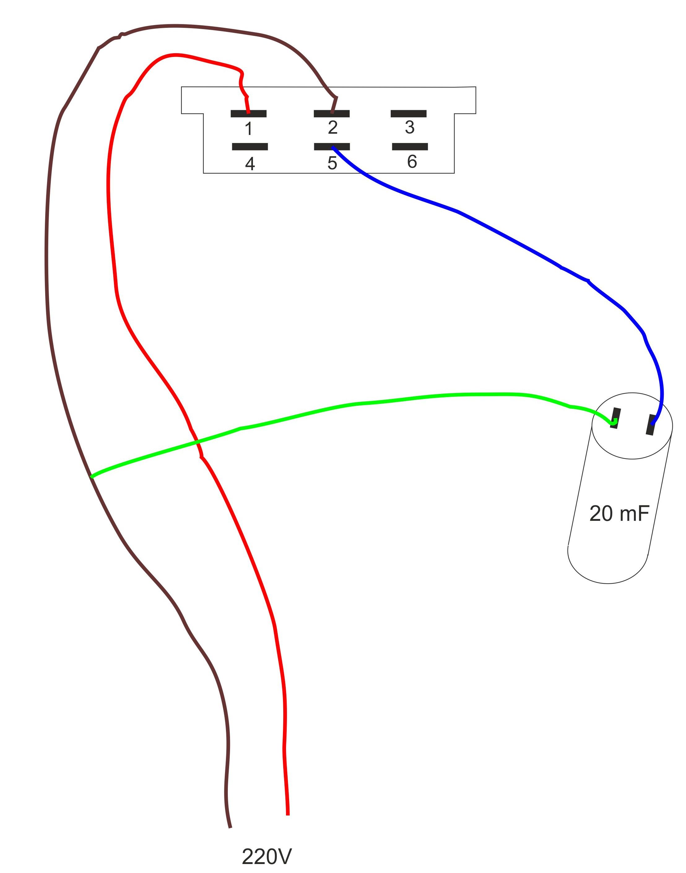

Много моля, понеже съм бос пък не ми се гърми, нищо, че е почти Коледа да ми обясните с думи прости как да обърна движението на мотора. Сега при това свързване от схемата върти обратно на часовника, искам да е по часовниковата стрелка. И друго...къде и как трябва да го вържа за ниските обороти и да върти по часовниковата стрелка.
Благодаря на отзовалите се.

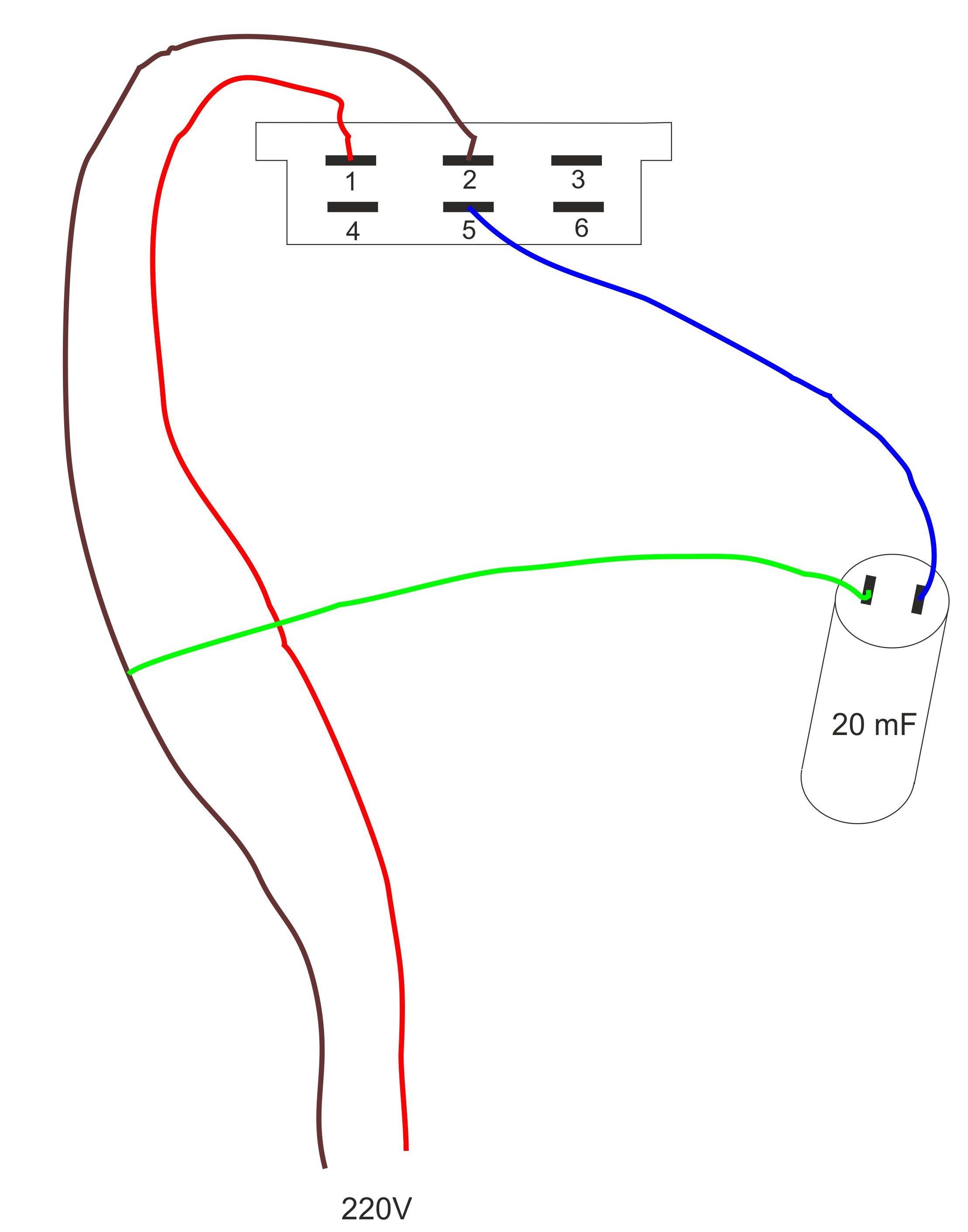

alsted - майстор
Моля
обръщане на посоката.JPG (12.21 KиБ) Видяна 4386 пъти
MamaMy - майстор

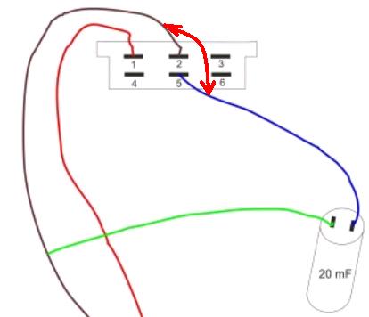

малко на обратно отговарям, но по-правилно е като на втората, а за бавни първата схема.

П. Петков - специалист

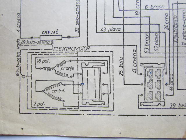

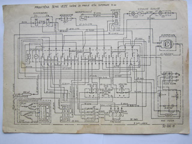

При ниските обороти (режим "пране"), понятието посока на въртене е безсмислено, доколкото програматорът циклично сменя посоката на въртене. При центрофугиране, посоката е постоянна. Шестте извода на двускоростния двигател са изведени на куплунг и отиват в програматора, пресостата и двата температурни ключа. В този смисъл, смяна посоката на въртене е резонна само за центрофугиращите намотки. Най-лесно това се прави в женския куплунг, който е подвижен. Клемите са за "бърз монтаж" и трябва да се вадят с помощта на игла (губерка) или тънка чертилка, които да натискат контриращия зъб.
Picture 256.jpg (62.62 KиБ) Видяна 4234 пъти
Picture 257.jpg (73.12 KиБ) Видяна 4234 пъти
От втората схема, която е монтажна, се вижда (долния ляв ъгъл), че изводите на центрофугиращите намотки са на средната колона на куплунга.

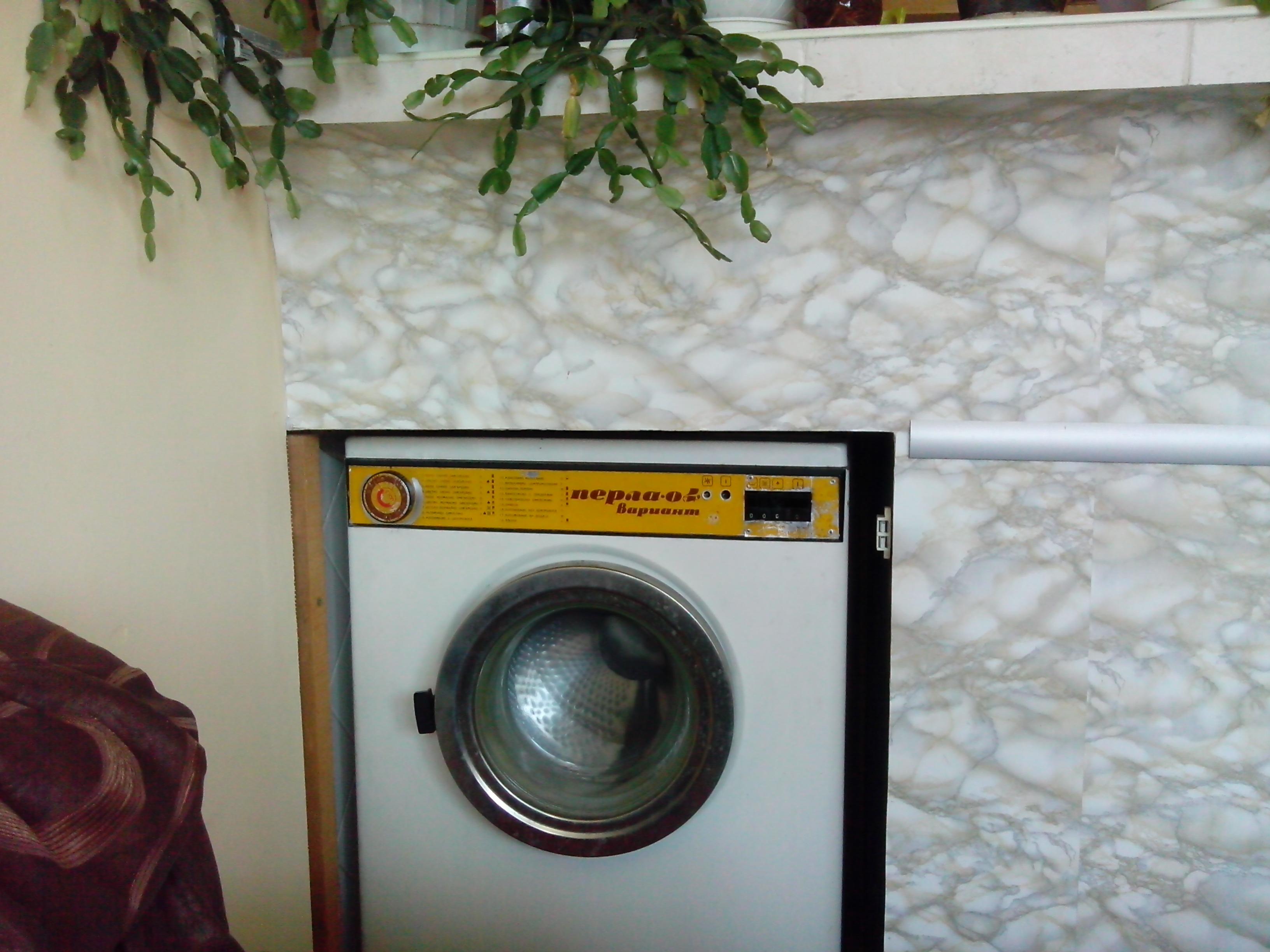

Salvador - специалист
По-скоро нещо схема съм гледал...защото исках едно време да си правя телфер с такъв мотор-мотаеше се един в мазето, останал от пералнята на съседа, но черните го изнесоха на желязо една нощ...Иначе Перла не съм отварял никога, не съм виждал и работещо такова животно някъде-прекалено са стари.

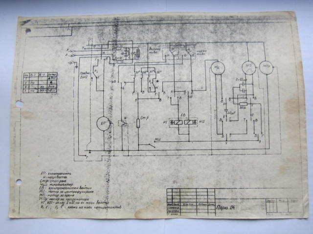

alsted - майстор
Ти пък :wink:
