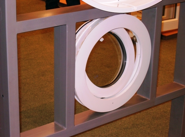

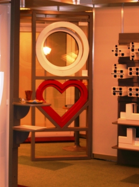

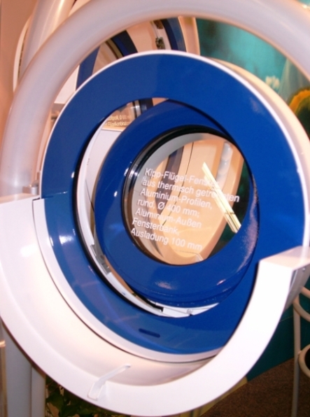

Защото за да станат тези прозорци с този диаметър отваряеми, и за да не попържаш после, а да си доволен и да цъкаш, трябва сгъването да го поръчам в чужбина.
И за тези два броя цената няма да стане маааалко по висока, а такава, за която ще ме обявиш за ненормален. :-D
А ако ще се правят с компромиси - нека някой друг да му бере грижата.
За да не съм голословен, виж как трябва да изглеждат.
(извинявам се за качеството на снимките, но толкова мога да снимам)
А как точно се изпълняват, ще предпочета да го запазя за себе си.

Информативно - а ако НЕ са отваряеми?
можеш ли да качиш още снимки, а други форми???
това със сърцето е готино.
Триъгълни по лесно ли е?
