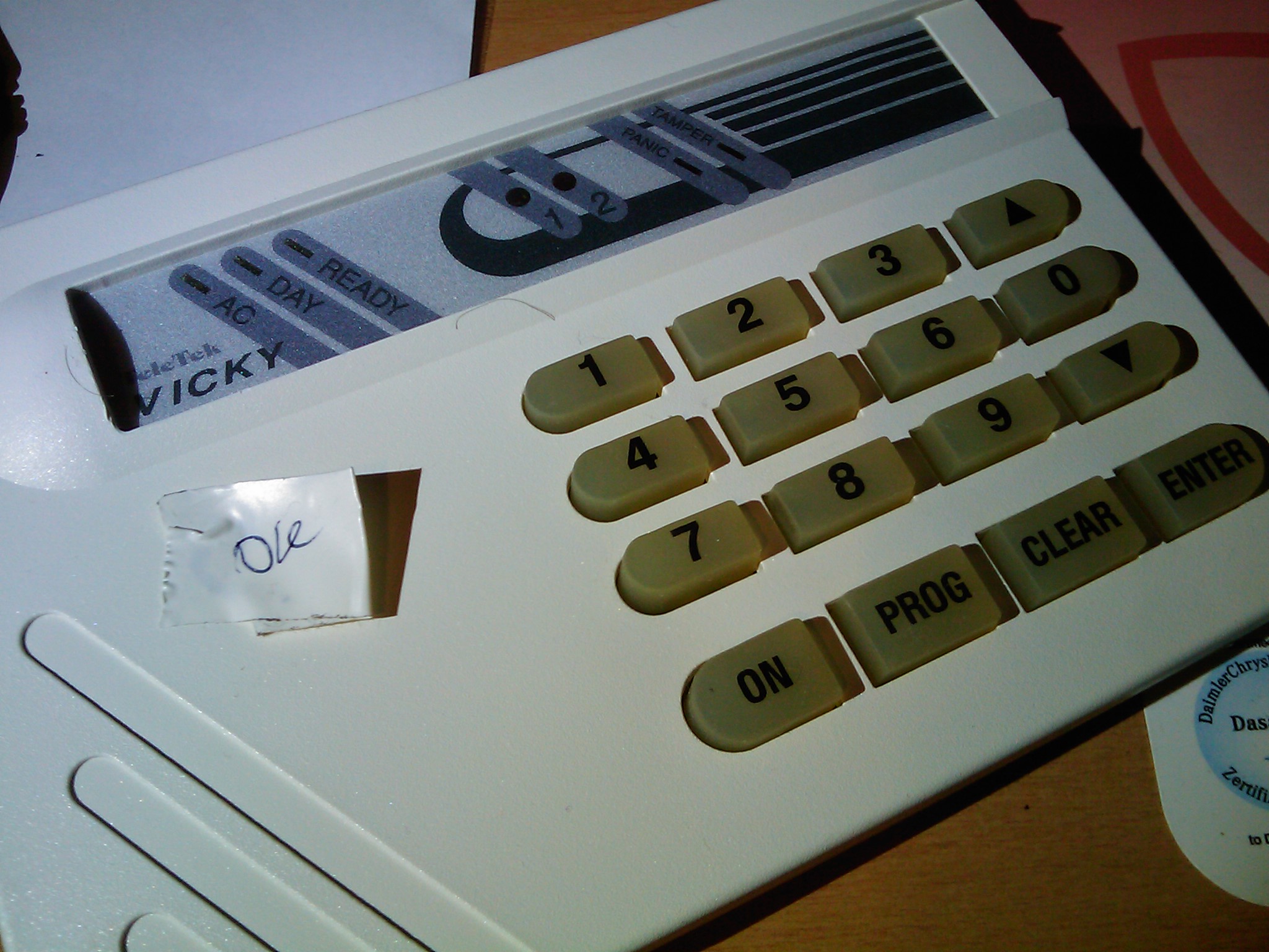

Моля ви отново за малко помощ въпросната аларма е с клавиатура VICKY и платка на Инсас. Работили са заедно, но в случая просто не мога да разбера клавиатурата къде точно се връзва също така и сирената.
Клавиатурата на Викито може да играе роля на самостоятелна алармена централа. Трябва само да и се подадe 12V захранване. Тя има клеми за 2 зони и реле което сработва при аларма.
Клавиатурата едва ли е била свързана към платката на Инсас.
ditronix - специалист
Ако клавиатурата може да се ползва самостоятелно, от платката на АПОЛО-то явно са ползвали захранването/зареждането на батерията и сирената. Няма как двете неща да работят съвместно, в смисъл като клавиатура ВИКИ да се ползва като такава на контролен панел АПОЛО.
Nimi - специалист
Интересно решение :?
Използват захранващия блок заедно с индикацията за 220В и управлението на сирената.
Правил съм го с платка от АPOLO и клавиатура РИС 4х4. Търсеше се евтино решение, на APOLO- то се беше скапала клавиатурата и минахме на тоя вариант.
