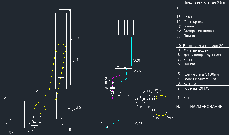

Предстои ми закупуване на оборудване за абонатната станция, а ми е доста мътно там, та ми трябва съвет относно различните варианти.
Става въпрос за къща на 2 етажа с общо 75 глидера H500 + 2 лири + бойлер 200 литра и котел на пелети. Бойлерът ще бъде непосредствено до котела. Радиаторите са с термовентили. До момента е изградена разводката от радиаторите до централните кранове м/у колетора и бъдещият котел.
Горелката (Грейко) може да управлява двете помпи по зададени температури за отопление и за БГВ, което поражда следните въпроси:
1) Помпа за отопление: има ли смисъл от автоматична помпа тип Wilo Pico (Grundfos Alpha2)? Каква ще е ползата (с какво ще подобри работата на системата сравнено с обикновена циркулационна помпа)?
2) Помпа за БГВ: има ли смисъл от автоматична помпа тип Wilo Pico (Grundfos Alpha2)? Каква ще е ползата?
3) На топлата или на студената вода трябва да се закачи помпата? Защо? До колкото разбирам автоматичните тип Wilo Pico се закачат на топлата, а обикновените на студената, но не можах да разбера защо.
Текущата работна схема е следната:
filmatoplo - майстор
За отопление помпа 25/4 стига, ако има термоглави тогава си заслужава електронна, за бгв не е нужна, увеличи цолажа на тръбите.
essenov - специалист
Има термо глави, въпросът е каква ще е ползата от електронната и как точно се постига тази полза с електронна?
Ако реша да отоплявам и таванското помещение след 5-10 години, отделна помпа ли да сложа на щранга за тавана или направо да сложа 25/6 от сега?
За БГВ каква помпа препоръчвате?

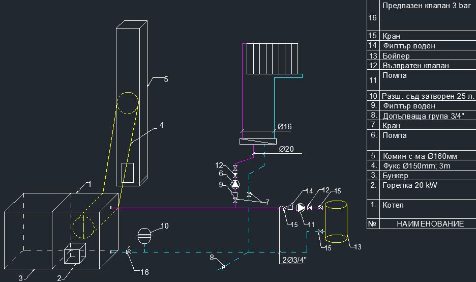

Объркал съм цолажа на чертежа - до радиаторите отиват Ф20, а до колетора Ф25, колекторът също е Ф25, добре ли е така? Щранга до тавана, предполагам, трябва да е Ф25 и той?
naskov - майстор
essenov написа:
При затваряне на термоглавите електронната намалява оборотите си и от там мощността си. Консумацията на. ел. енергия пада.
