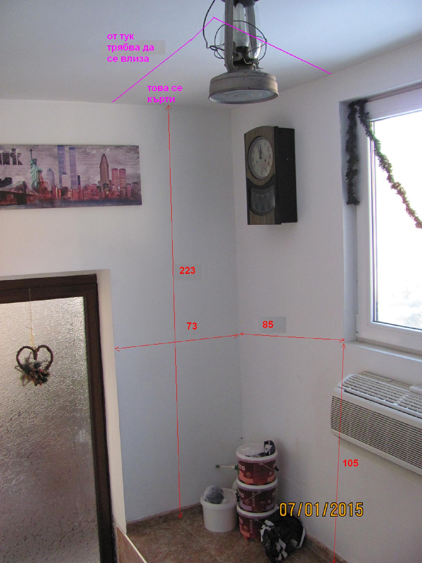

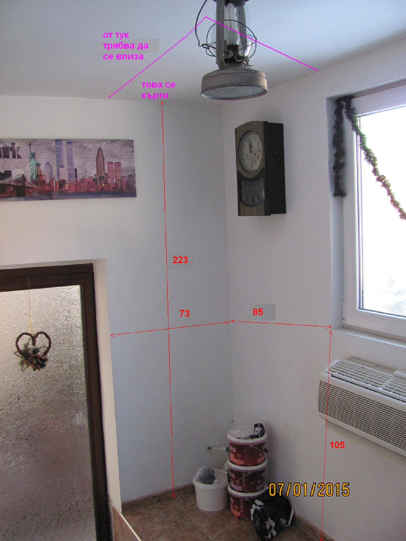

Стълбите мисля че трябва да вървят прави покрай стената под прозореца(климатика ще се махне) и на височина където започва прозореца да започнат да се извиват (виж снимката). На тавана трябва да се влиза от ляво погледнато към вратата.
Размерите са :от стената до вратата 73см., от стената до прозореца 85см. от земята до прозореца 105см., височина на коридора 223см., дебелина на плочата 12-15см. не съм много сигурен.
Първият ми въпрос е след като изкъртя плочата (лилавите линии) трябва ли да правя някаква колонка която да я подпира?
Как да сметна колко голям отвор да изкъртя?
Мястото дали е достатъчно за изпълнение на стълби?

Ако отпуснеш отгоре още място и да минат над вратата с една площадка има някакъв шанс да стане стълба, ама при тези размери в ъгъла, и аз мисля, че няма място за вита.
Стиви - специалист
За площадка мисията е още по-невъзможна.
За полу вита на теория става но... Отвора в горната плоча трябва да започне буквално от първото стъпало и да следва формата на стълбището. Силно ме съмнява това да е възможно от конструктивна гледна точка.
Tsilkov - майстор
Много въпроси - малко място. Мен ако питаш пускай си една моряшка в отвор от сорта 60/80 см и после стискай плочата да не поддаде. По принцип като я рабиеш е добре да укрепиш отвора с метална рамка и да завариш за нея арматурата а псоле да долееш.

От другия край на прозореца мястото е по голямо, от стената до прозореца е 120см и мисля че стълбата от първата снимка на bisermonov ще пасне идеално там. В този случай ми остава един въпрос:
Ако изкъртя отвор в плочата с размери 100-120х70см как да я укрепя за да е сигурно и здраво и да не се налага да се моля да не падне.Дали ще има ефект ако се излее колона на вътрешния ъгъл на изкъртеното?

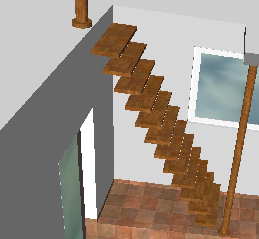

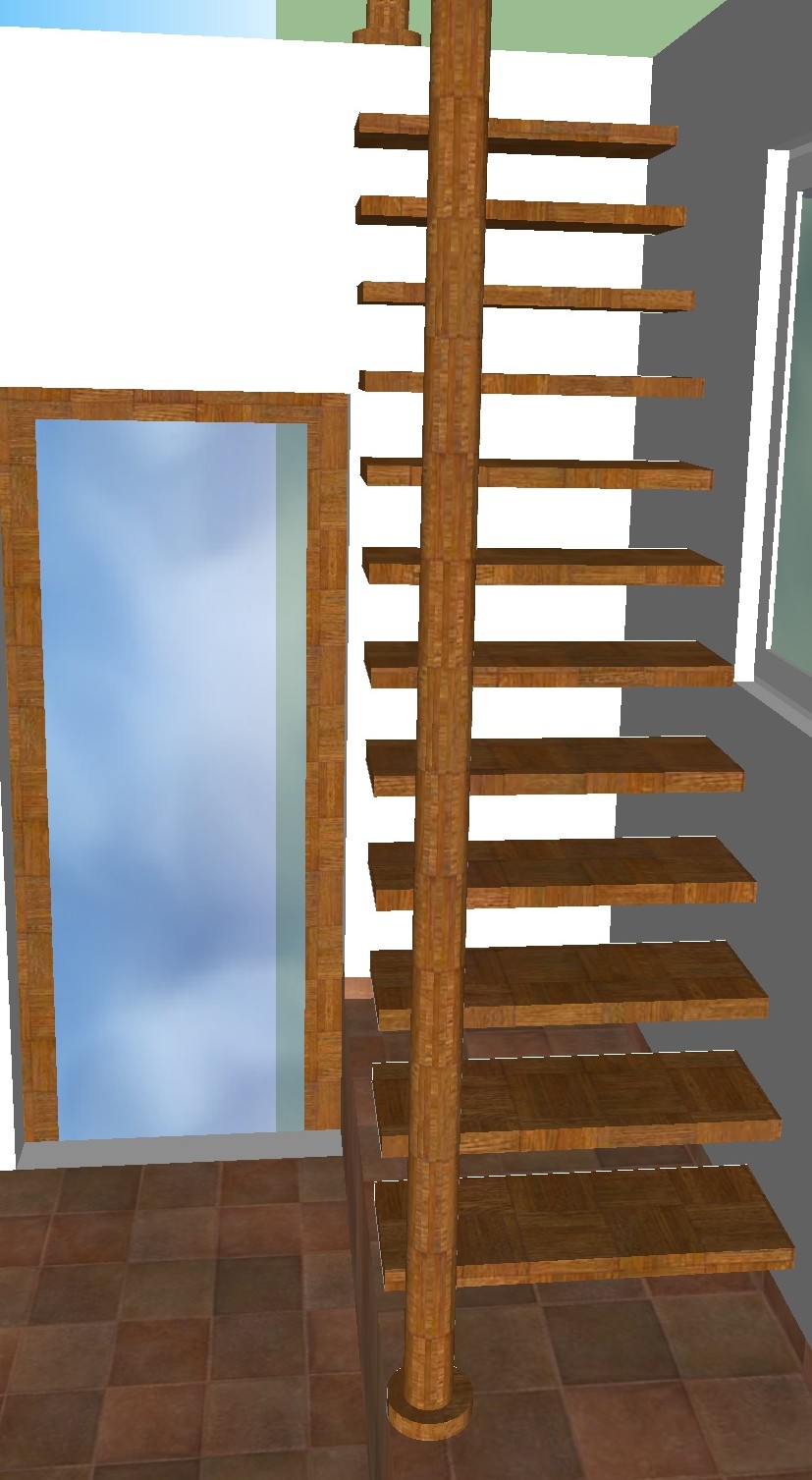

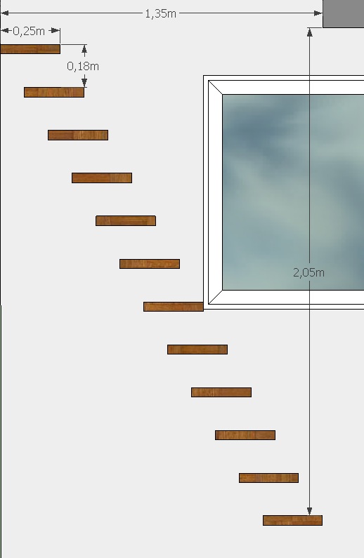

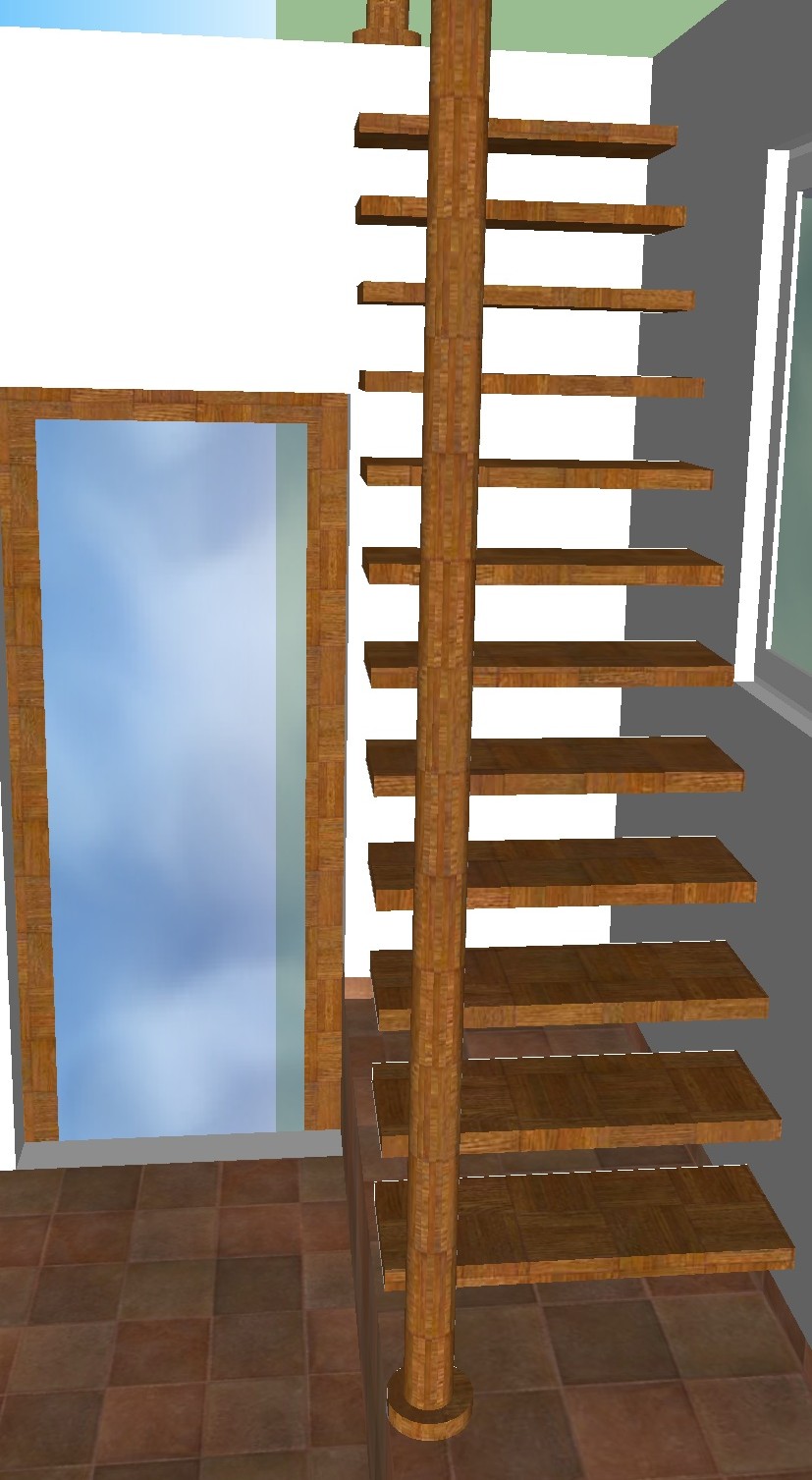

yancho_lud, нещо не мога да видя вити стълби на такова място. Ще предложа нещо, ако не ти допадне здраве да е. Направи ги пачи крак, а модел и цвят по твой вкус. Разгледай тук за идеи. Нахвърлих ти на бързо един "чертеж". Обърни внимание и размера на отвора ... да не си блъскате главите като се качвате. Цилков ти е казал за слабото място. Ще се наложи да махнете ~1m² от плочата. Този "пилон" на картинките освен за захващане на парапет трябва и да носи. Сложете метална тръба с по дебели стени преди да започнете да отваряте ... после може да се облече с каквото решиш. Нямах време да "изрежа" стъпалата като за пачи крак ... линка горе. Използвах размерите които си дал, така че би трябвало да е в мащаб:

Тъй като снимката не е достатъчна да се направи предложение как би изглеждала бъдещата стълба предполагам че тези варианти който са предложени не са много подходящи, не знам горното разположение на стените как е ако, тази стена от долния етаж на която би се подпряла стълбата продължава и на горния етаж тогава при излизане човека ще се срещне със стена, на първият пост yancho_lud е показал къде трябва да се влиза затова стълбата трябва да започне с тип права стълба и да завърши с тип вита стълба, и ако позволява може да се изкърти под формата на буквата Г. Принципа на изработка на витите стълби е метална търба на която се надяват стъпалата и тази метална тарба се облича с дърво и може да се използва да се подпре плочата. Почти на всякъде където се е изрязвало плоча след това съм виждал отвора се обикаля с П профил който се заварява с арматурата.
