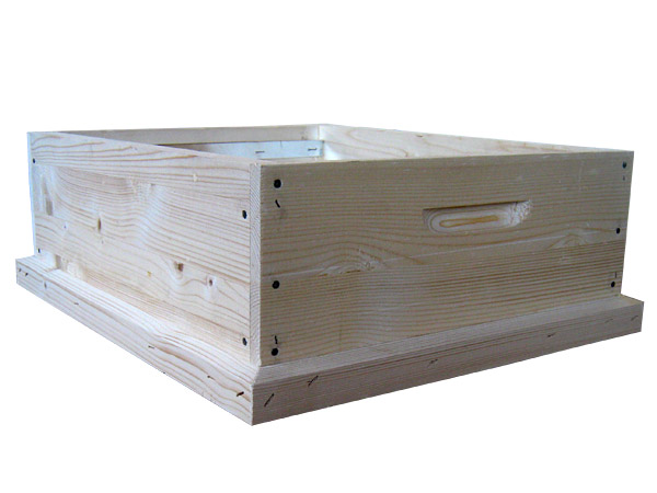

Здравейте, искам да попитам възможно ли е да се направят такива вдлъбнати дръжки на корпусите с борапарат и съответно как и с какъв фрезер?

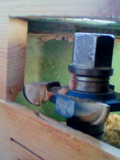

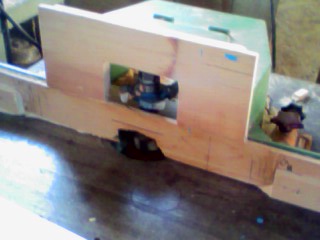

Този вид ''дръжки'' се правят на фреза с профилна глава...
На борапарат ще е много сложно и опасно да се правят експерименти, доста се отнема на веднъж и трябва стабилна опора..

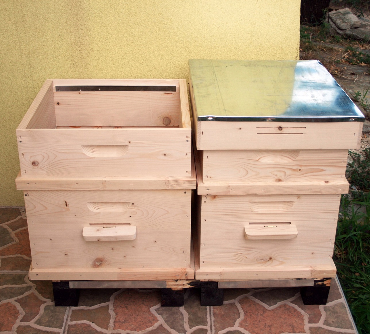

Виждал съм и прави ,не скосени вдлъбнатини,но е грозно и не практично,а по някои краища на БГ слагат външни дръжки..

Ако не произвеждаш серийно кошери,с дърворезбарски длета номер 1 и 2 за по 15 лв ще стане,но е малко повече чукане с чука,и като се мине отгоре с едра и ситна шкурка и е готово.
