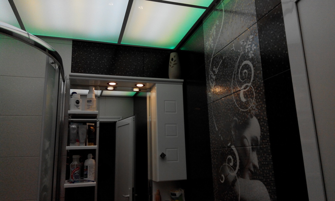

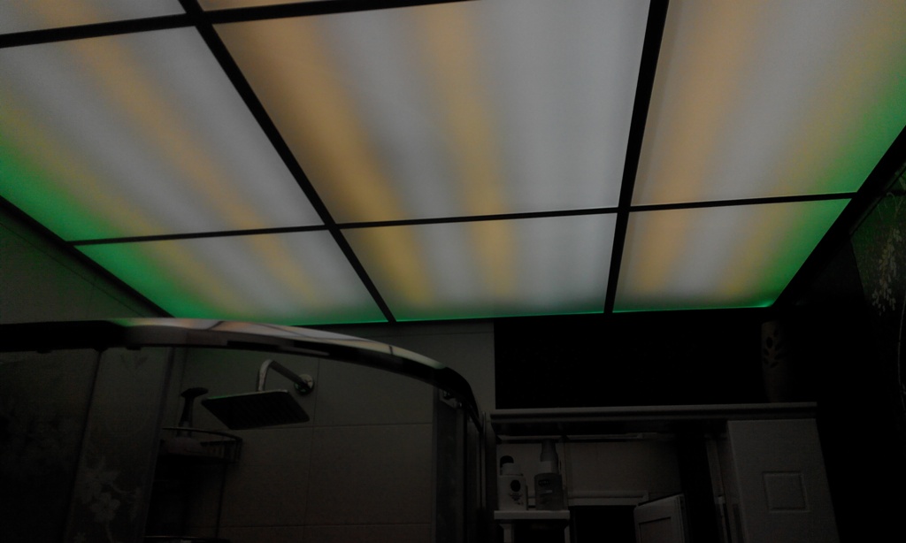

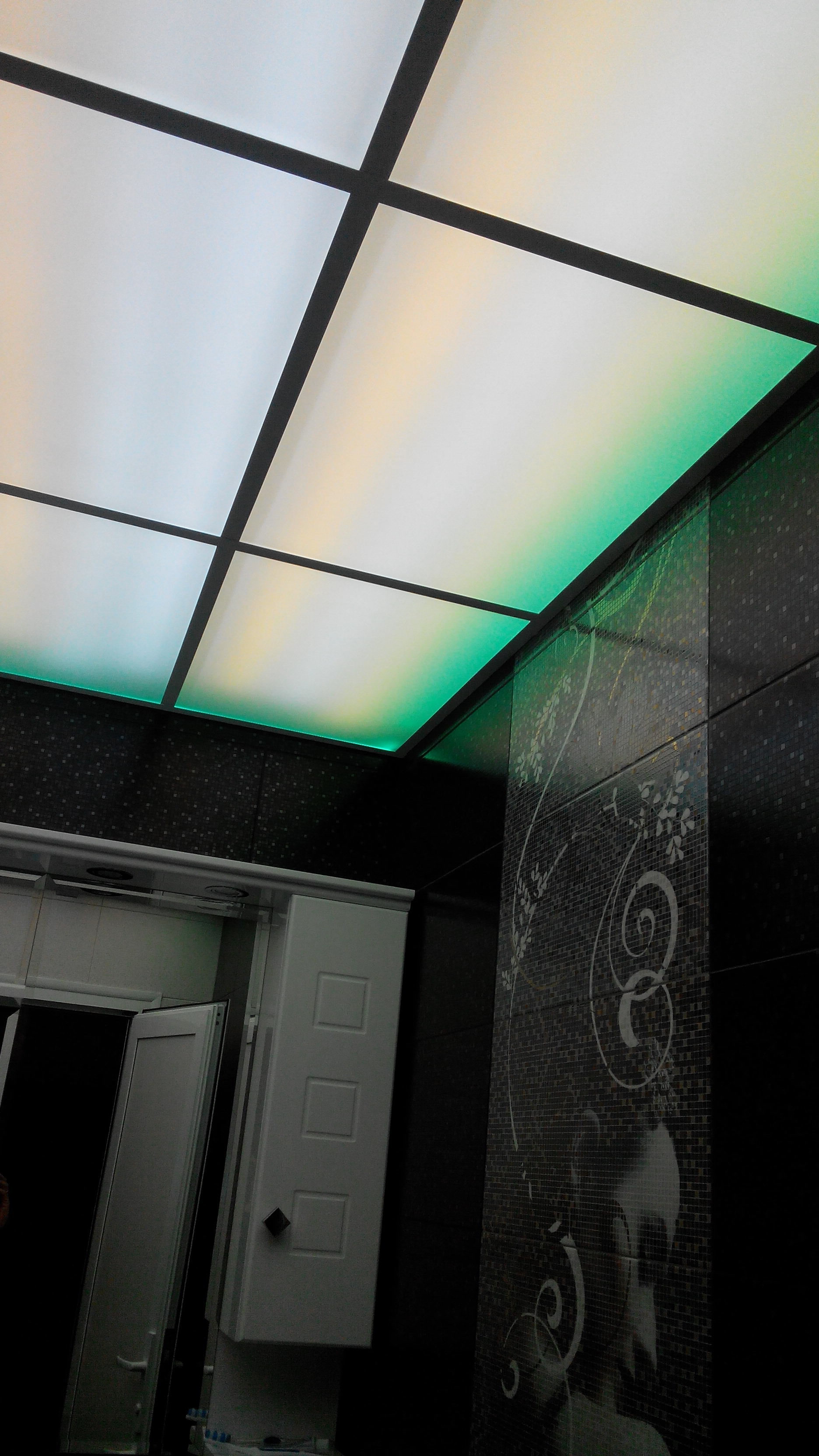

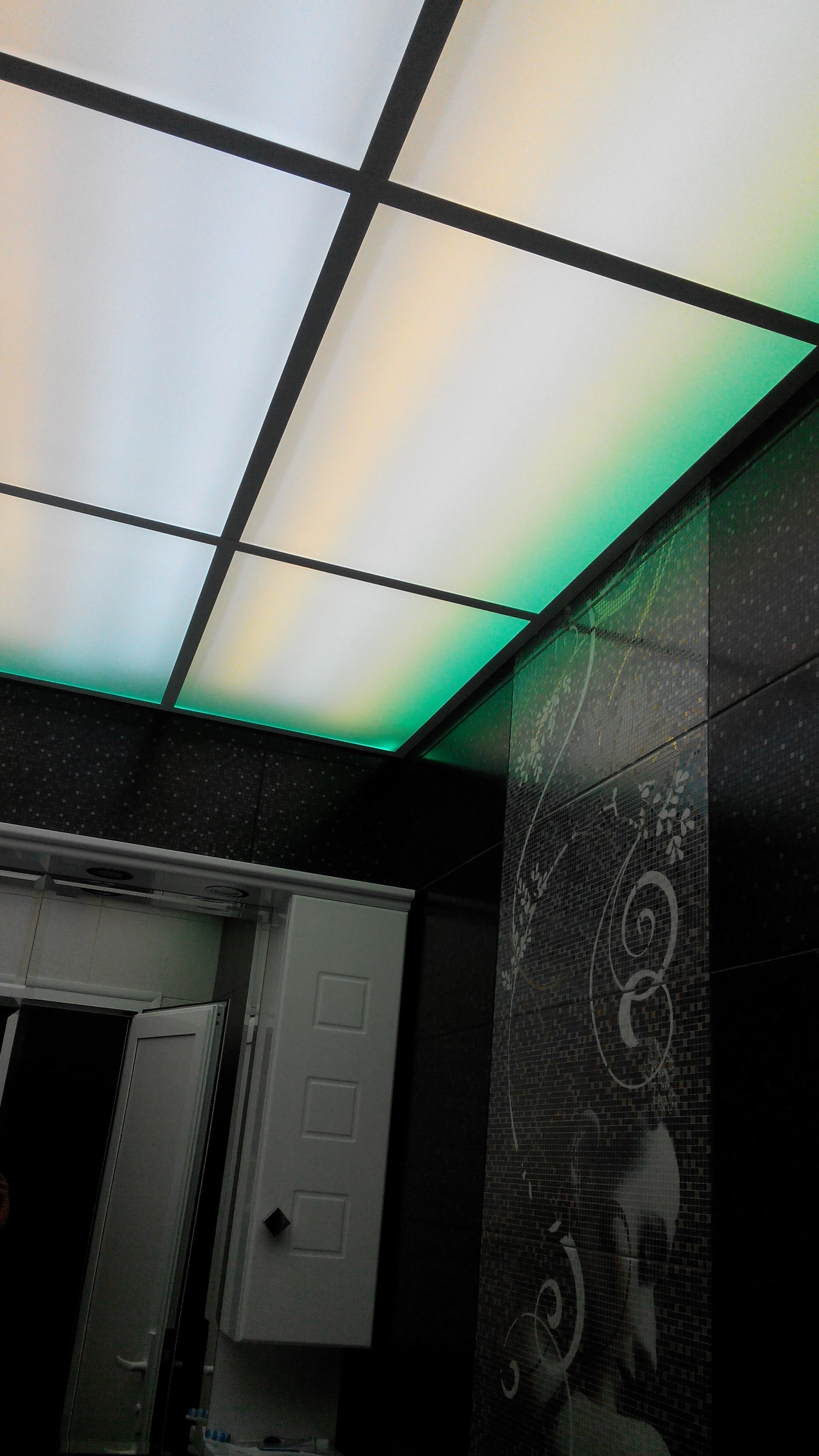

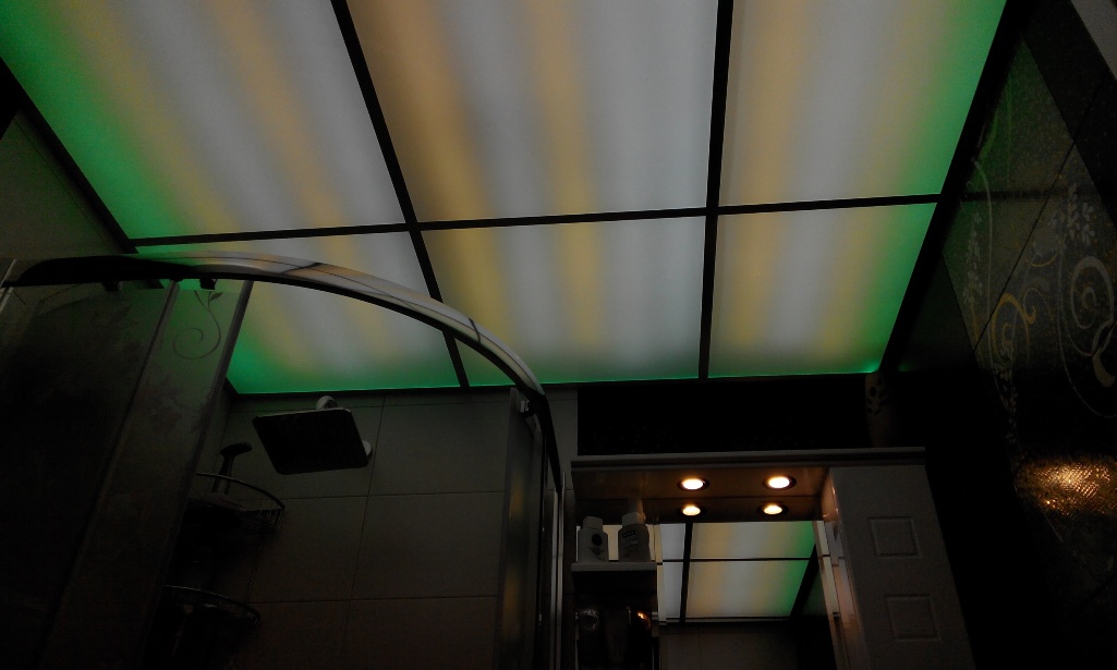

Ето как аз си направих окачения таван в банята.
Светодиодни ленти залепени направо на бетонната плоча и матов плексиглас с дебелина 3мм.
Трябваше само да сваля още малко нивото, за да не си личат лентите, но бойлера не позволява. Обаче на мен и така ми харесва :)

nnddnn72 - напреднал
В отговор на Valkooooo, тъй като не мога да пиша ЛС:
Плексигласа си го купих от местна фирма изработваща светещи реклами.
Дадох им размерите и те ми изрязаха отделните "пана".
Toва е добра идея, благодаря.
Ще дадеш ли някакви цени на квадрат на плексигласа и ледовете, за да си спестя ровенето из сайтовете?
Lisko - майстор
трепач е !
До лентите стига ли някаква влага или е уплътнено ?
Относно цена на плексигласа: с изрязването, доколкото си спомням, цената на плексигласа беше около 25 лв/кв.м. а LED лентите и захранванията за тях ги взех от тук: http://www.aliexpress.com/item/5m-300-L ... 28013.html
Относно влагата: честно казано не съм проверявал, но изолация не съм правил, а LED лентите не са влагозащитени пък досега не са изгорели :)
ПП: Радвам се, че идеята се харесва :)

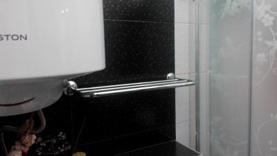

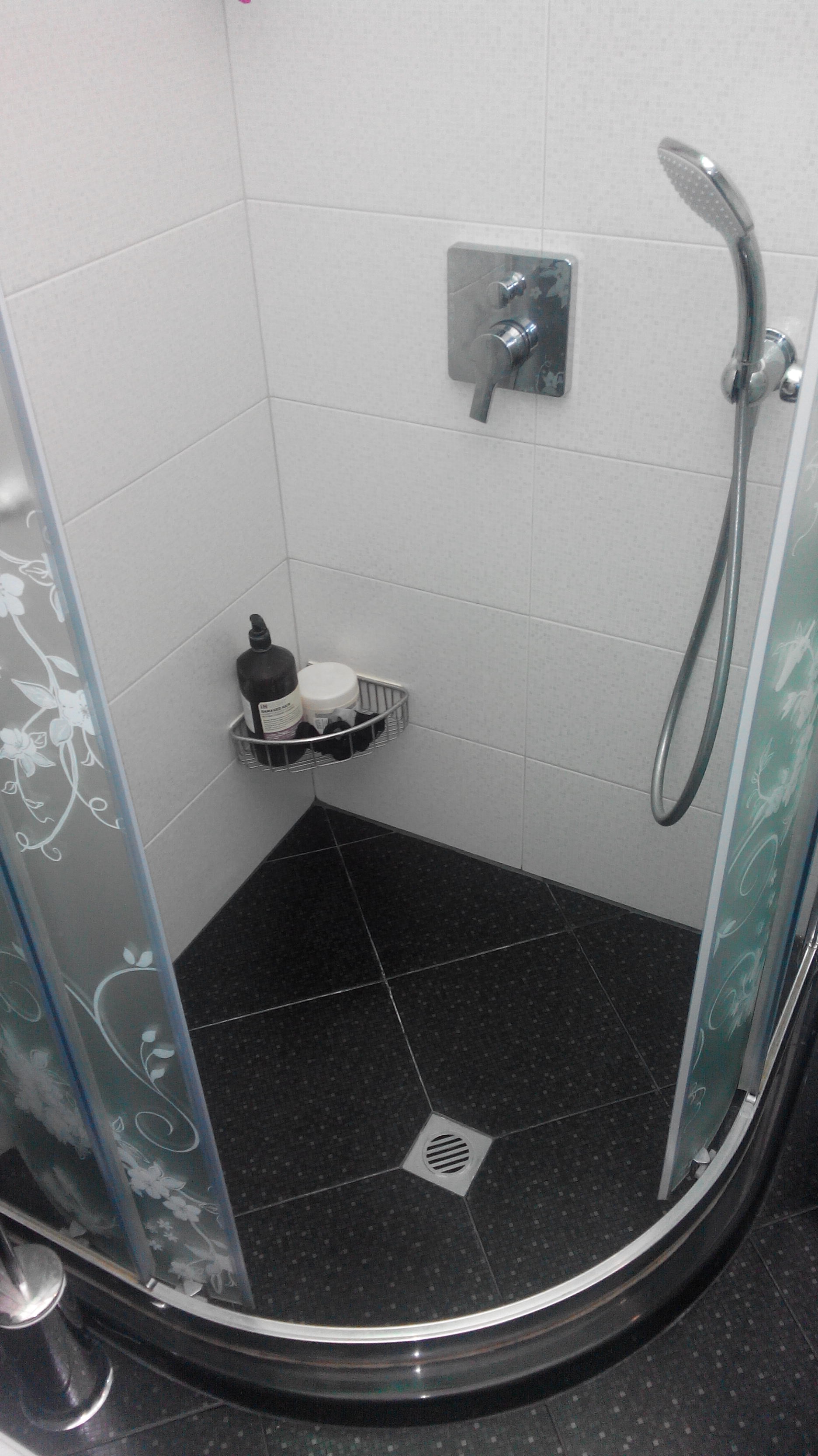

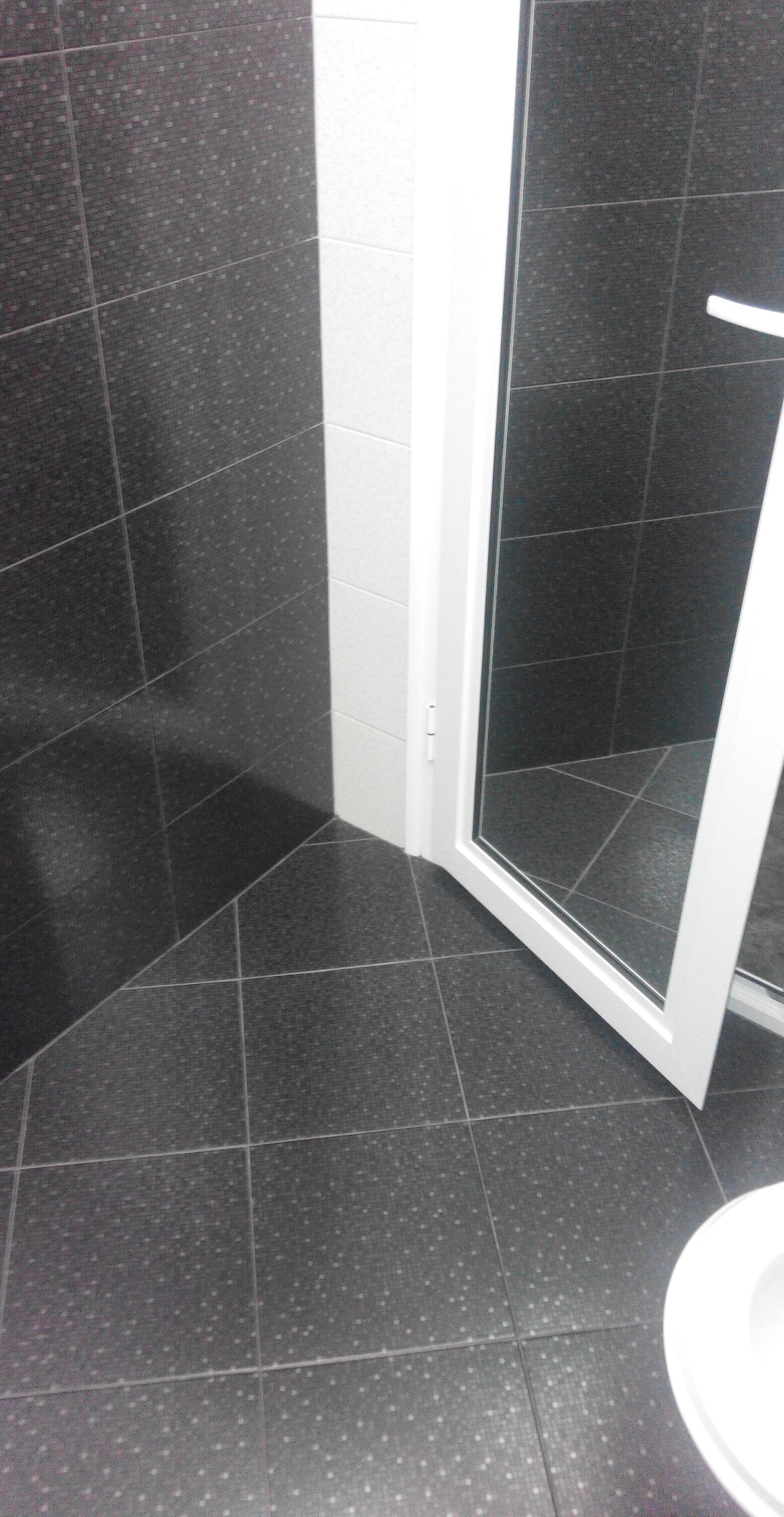

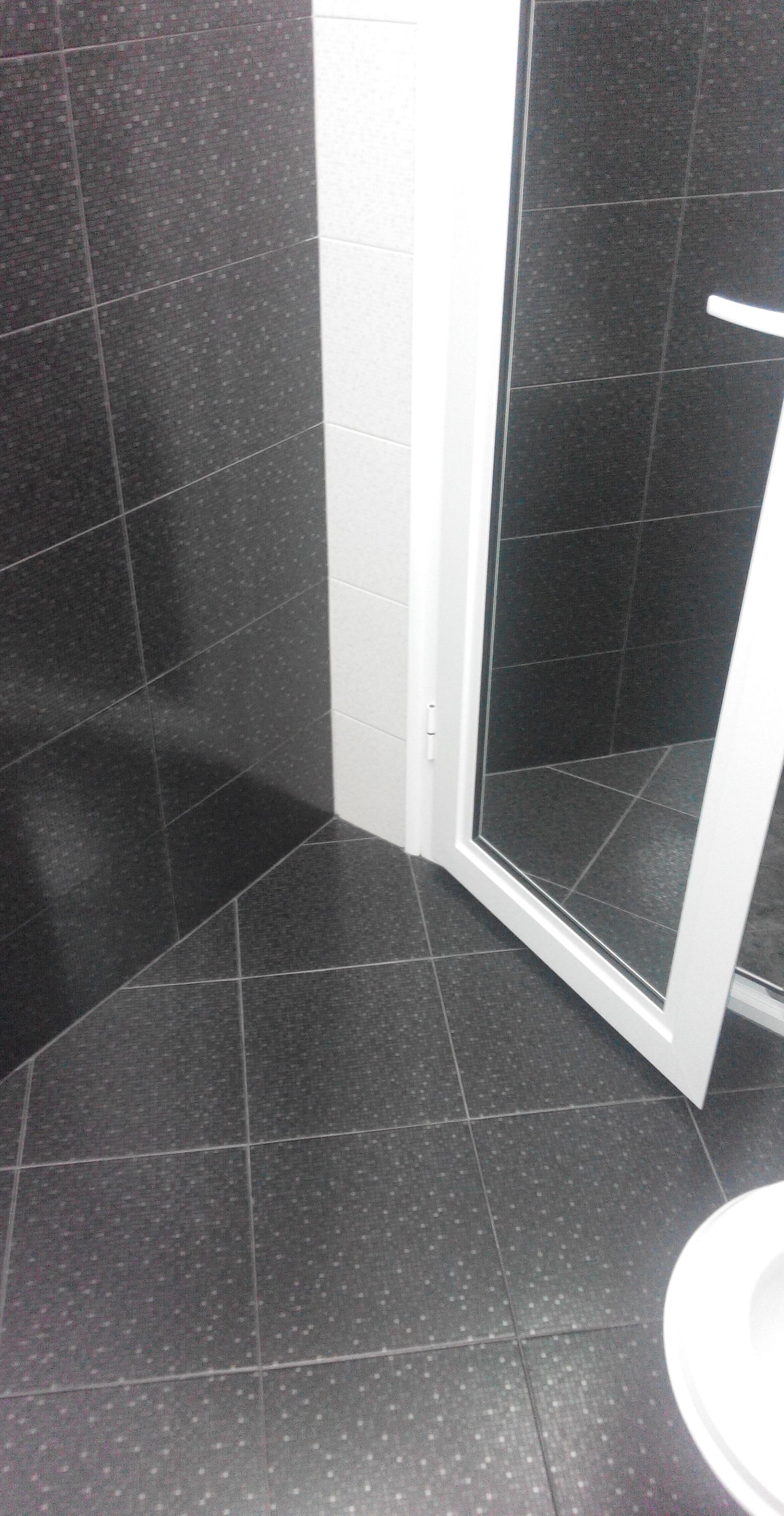

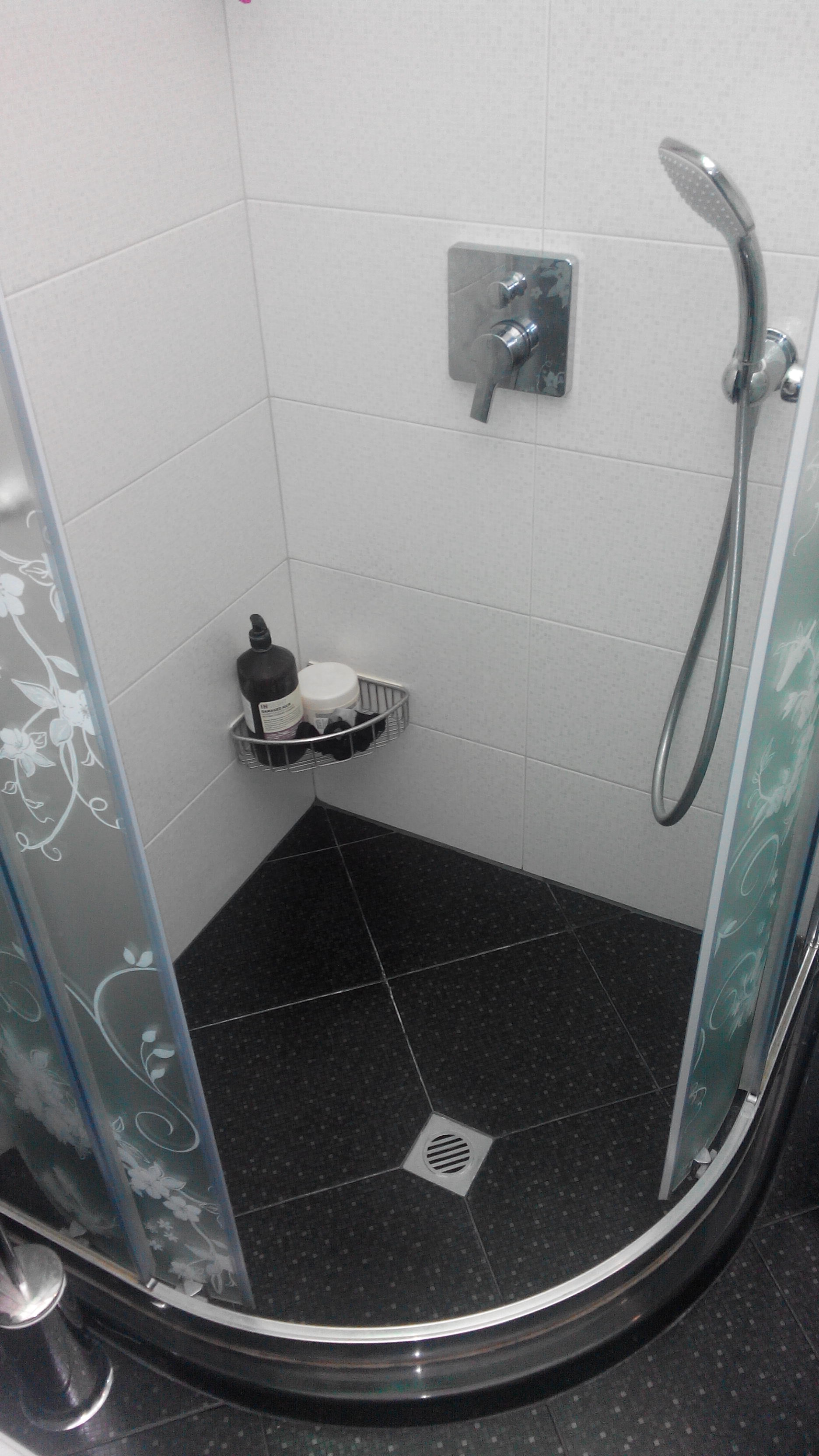

Може ли малко снимки на плочките моля, че съм харесал тчно този модел и аз :)
Станало е супер ! :prayer:
mupo - напреднал
Аз съм със същите плочки.Пода е тъмен и много си личи варовика.
mupo написа:
Да, голяма грешка с тъмния теракот в душкабината....постоянно побелява от варовик, сапун и т.н. :)

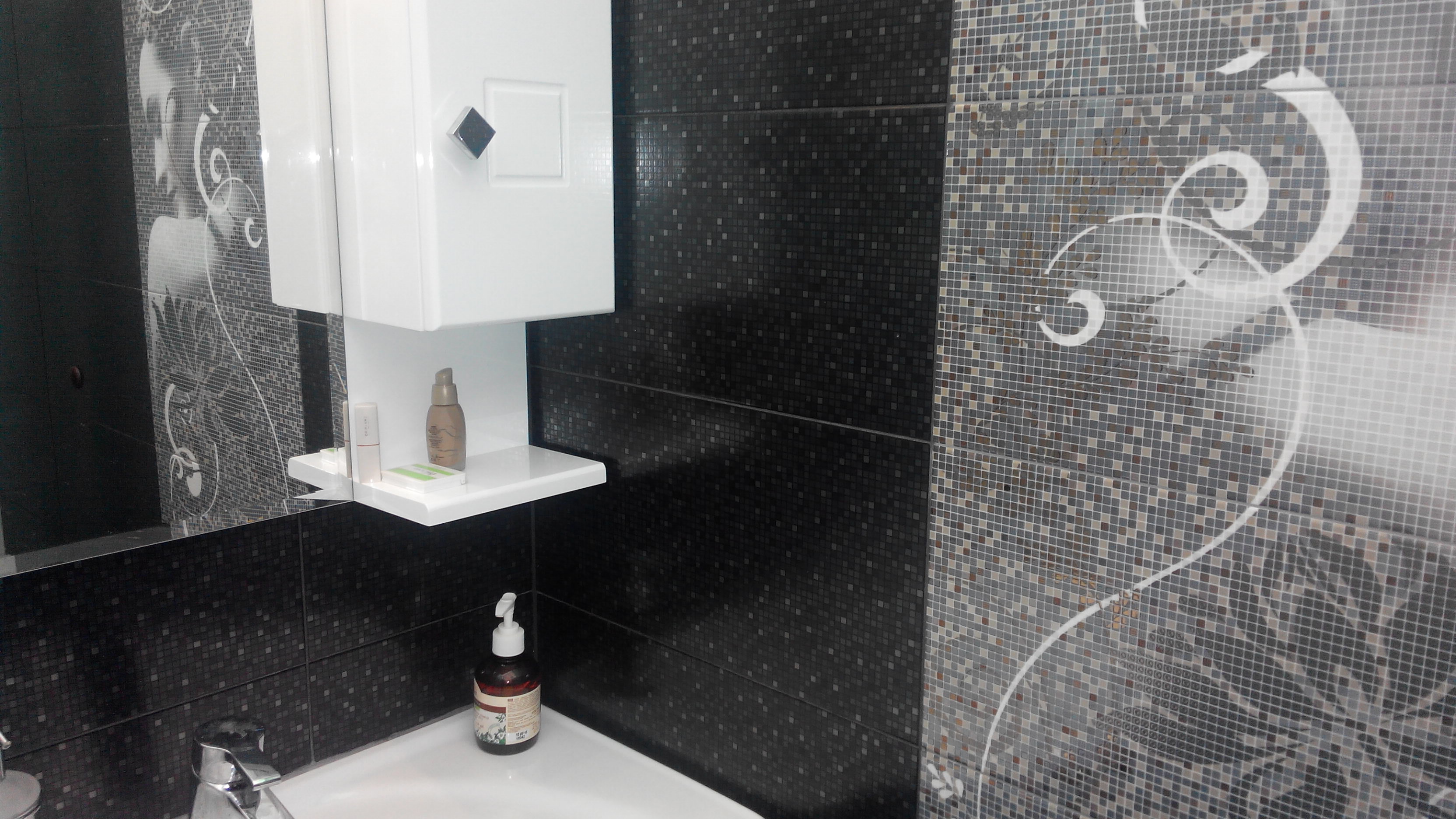

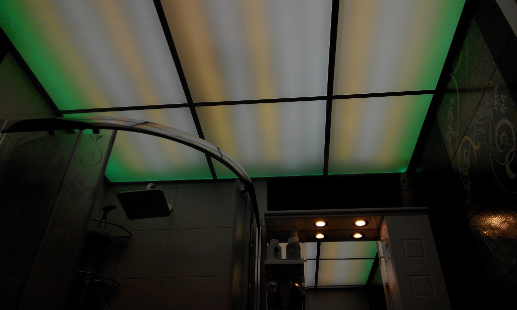

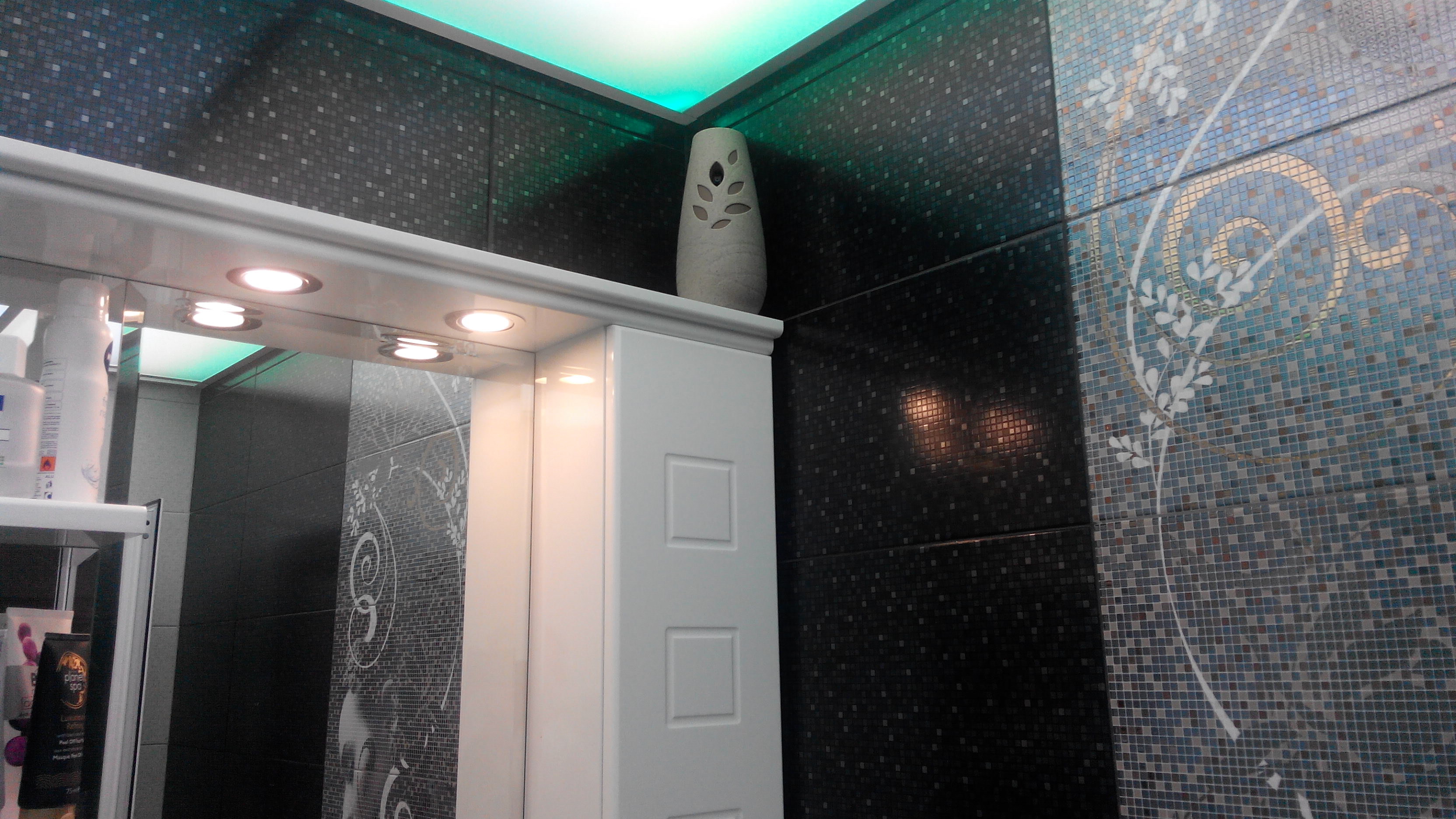

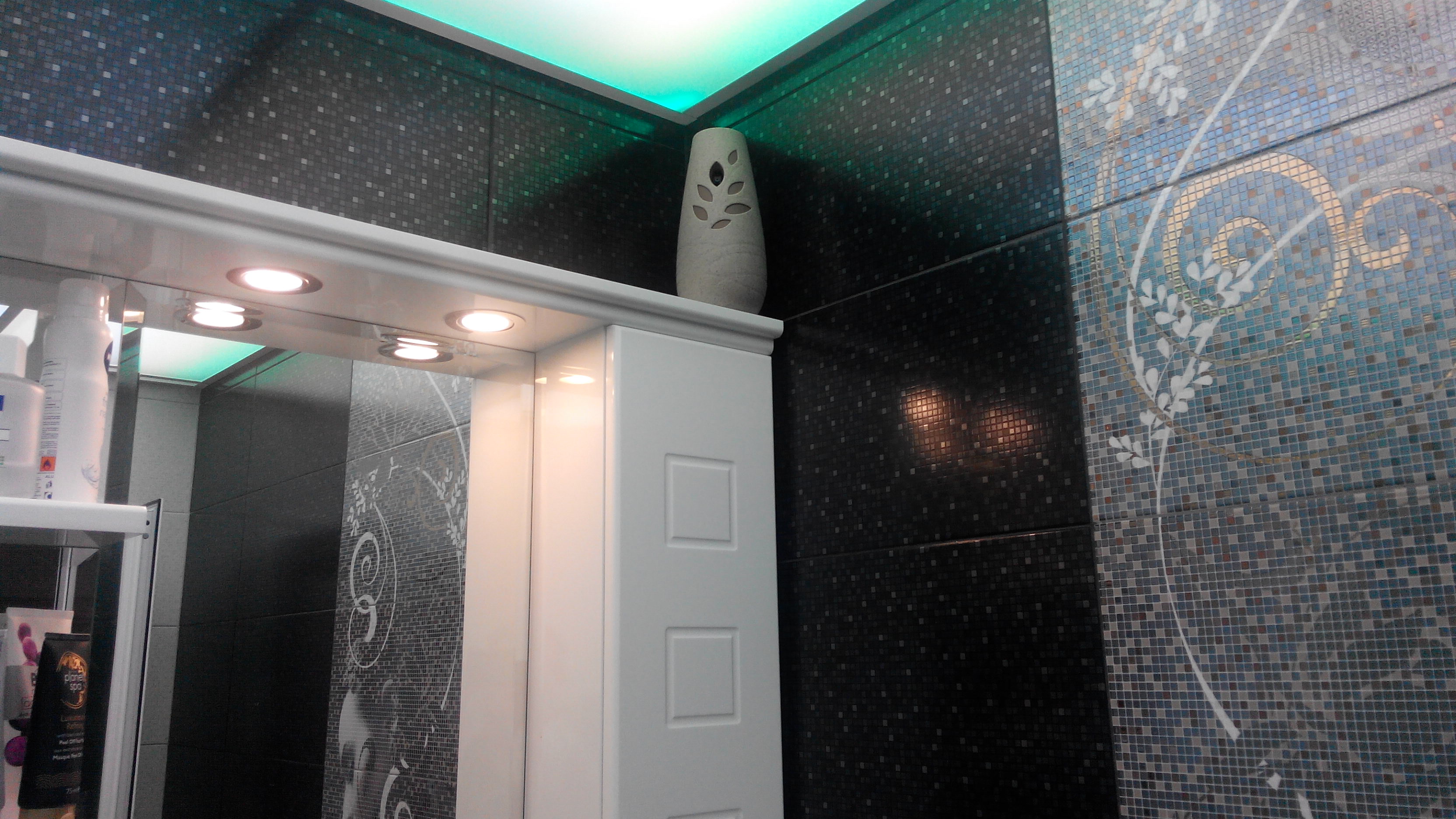

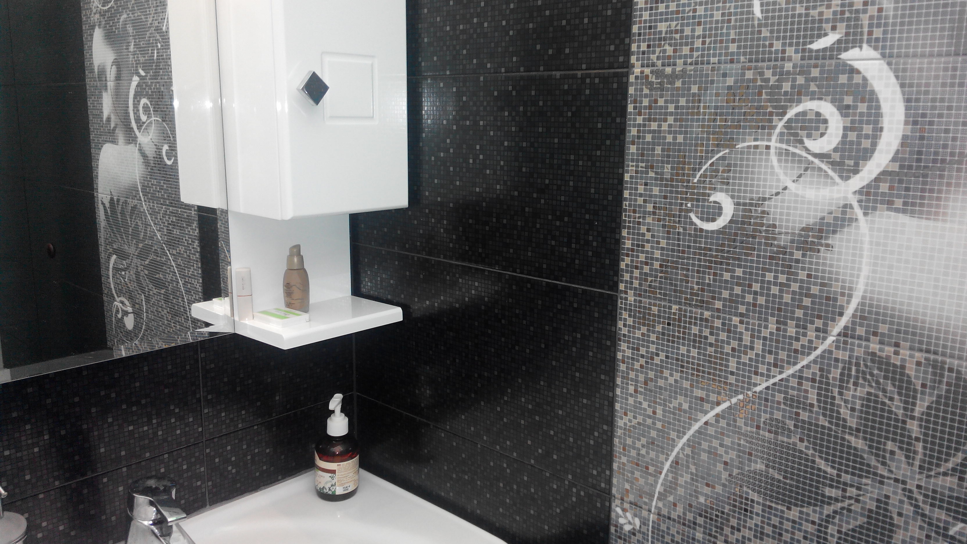

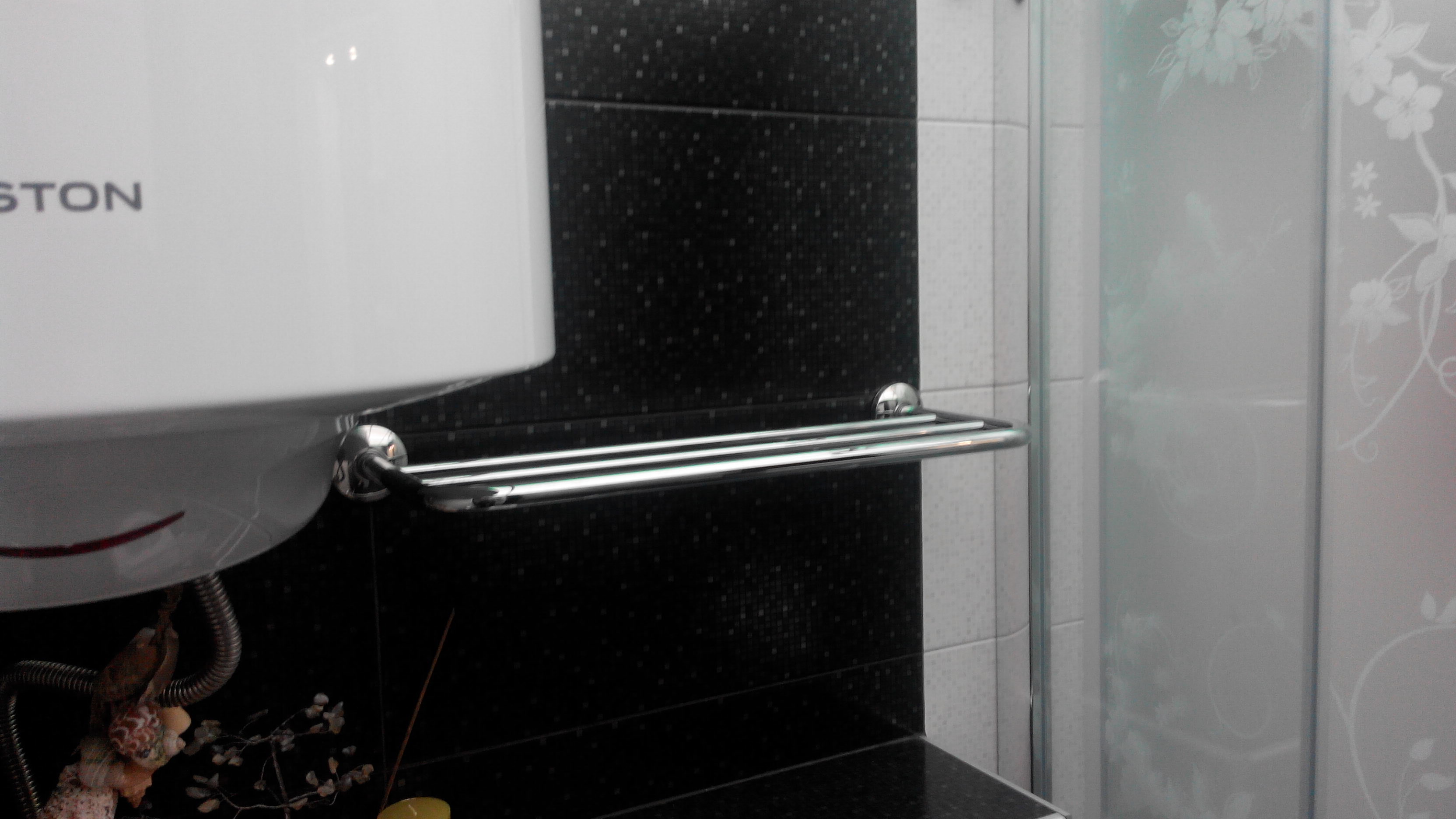

Ето и още малко снимки от банята. На изкуствено ( LED ) осветление, и с камерата на телефона - толкова :)

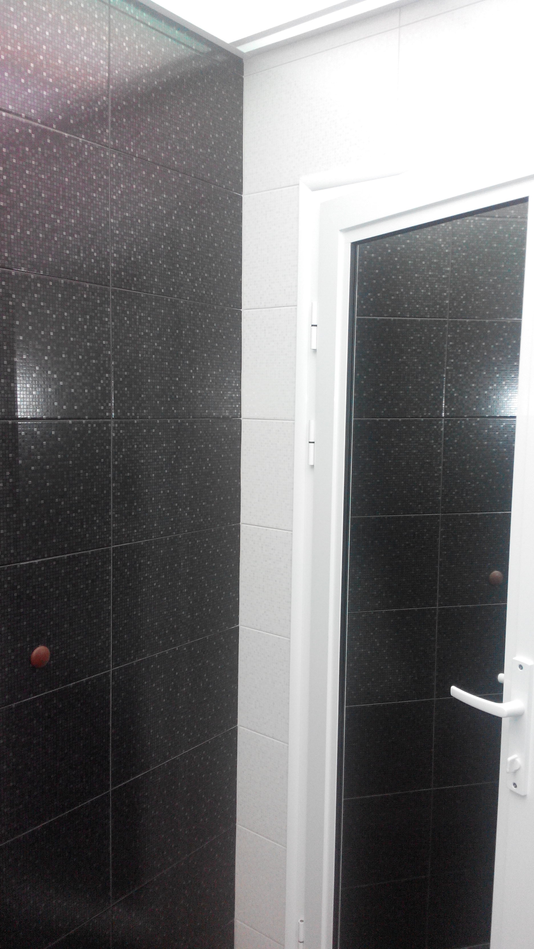

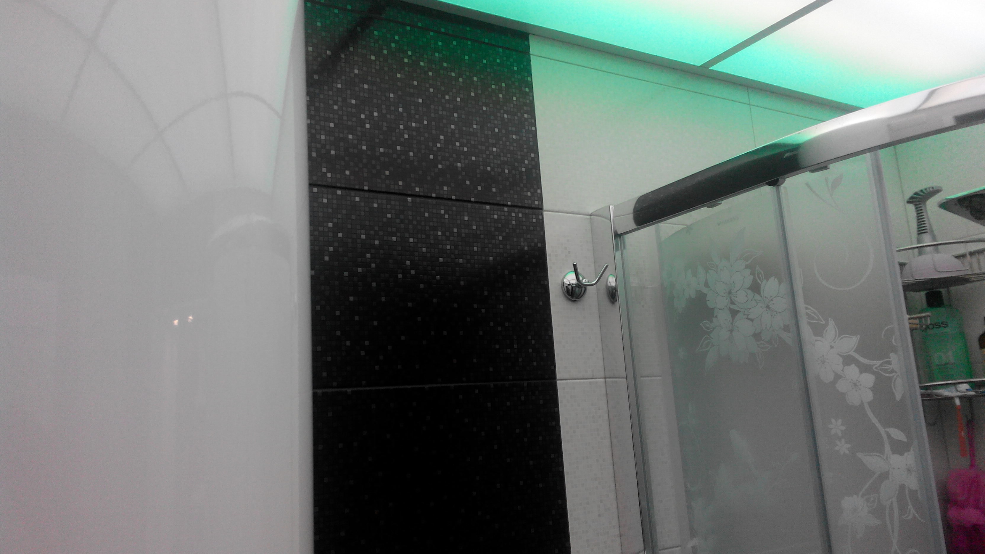

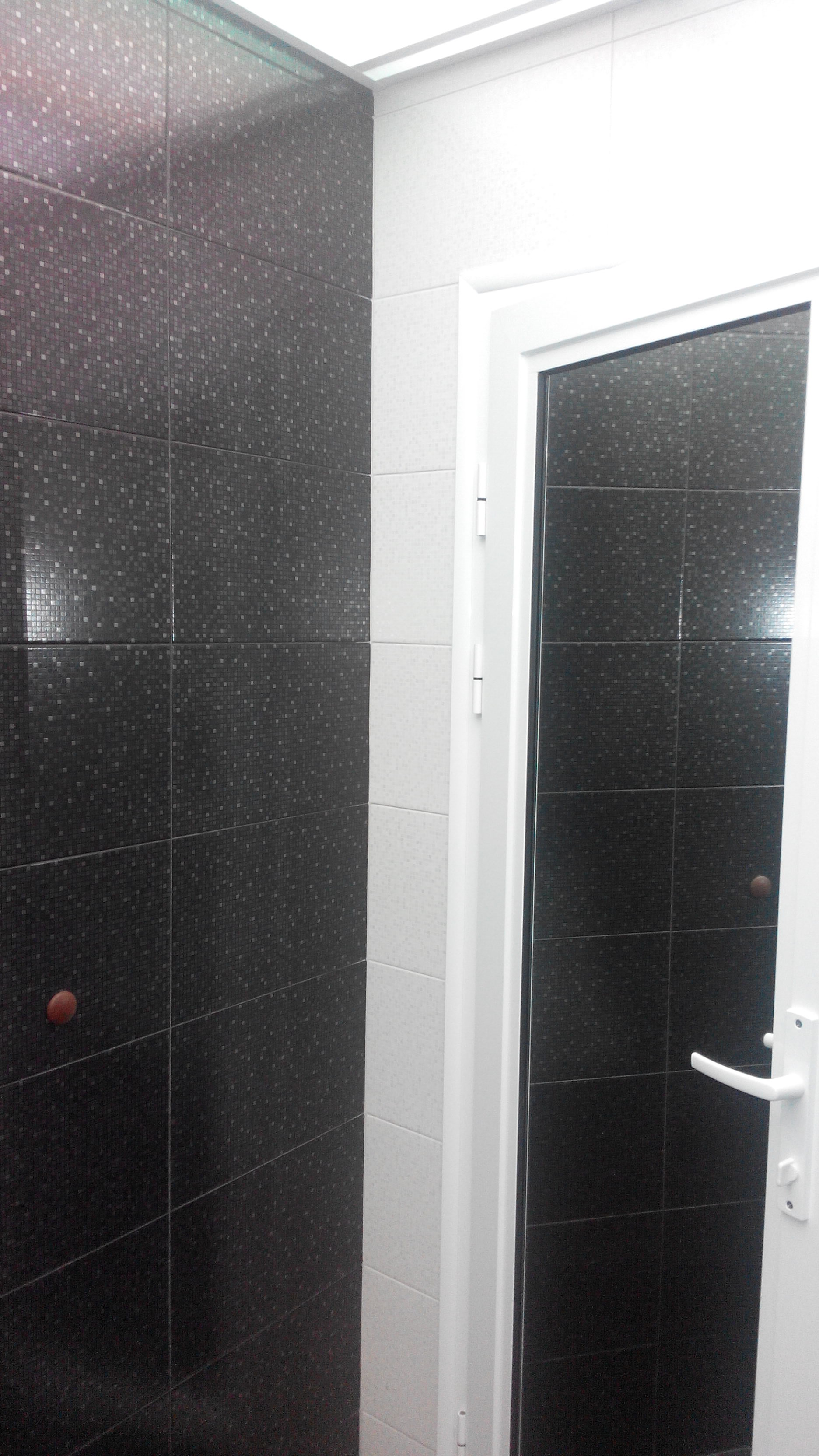

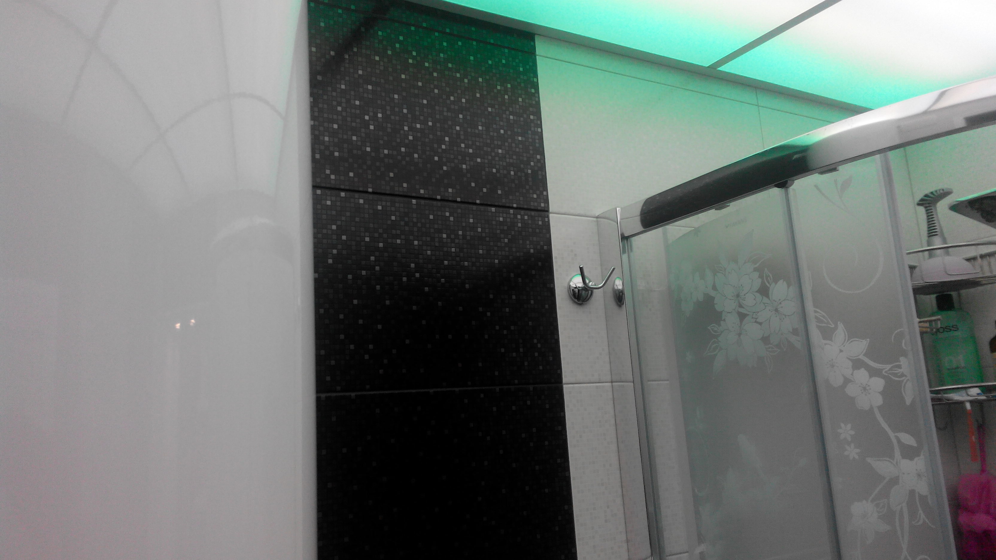

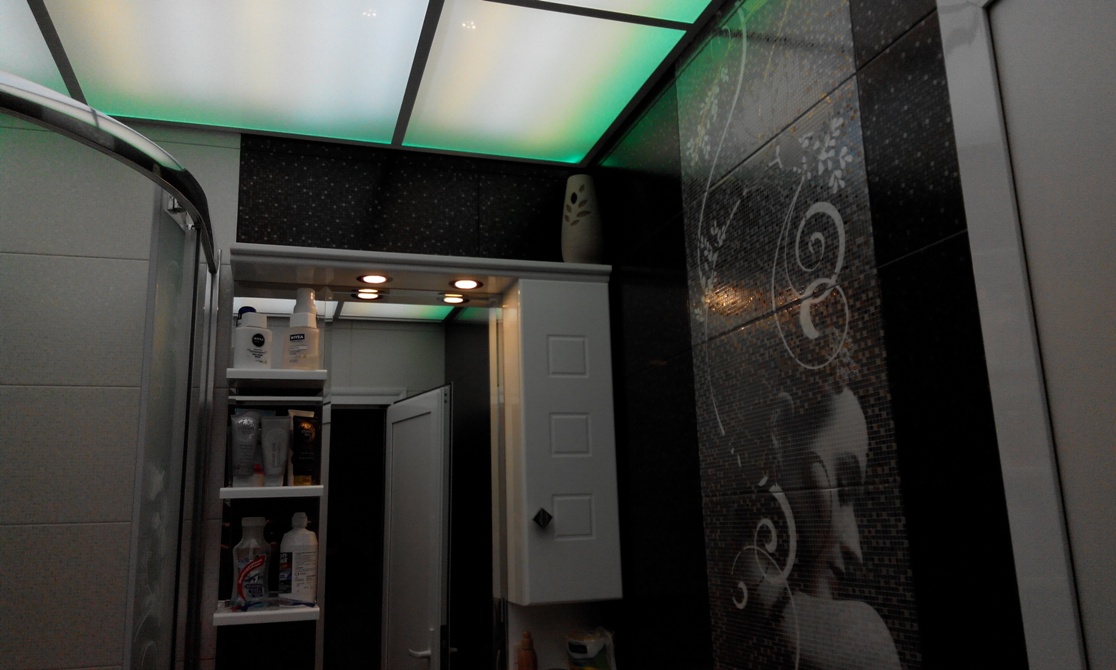

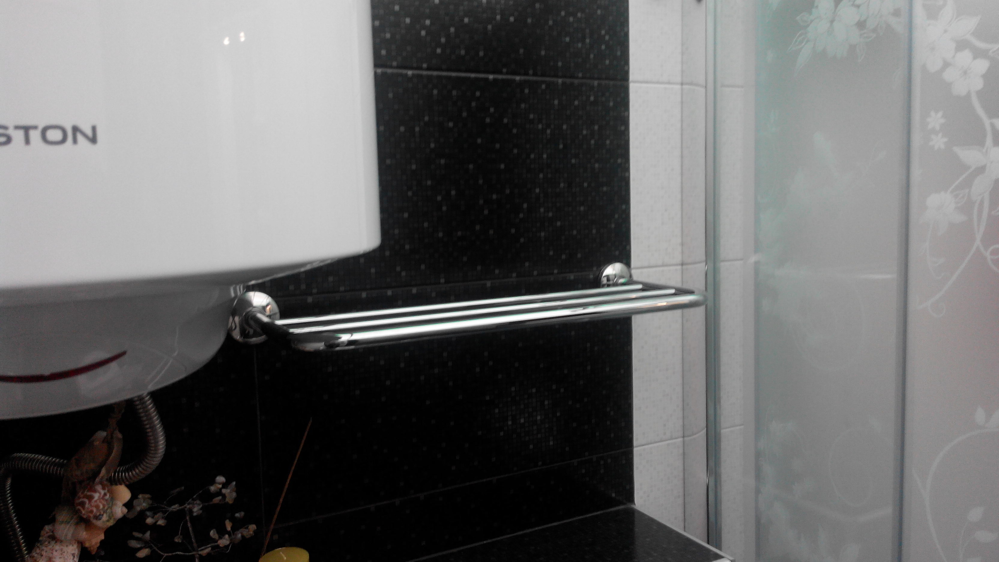

...и още 2 снимки:
