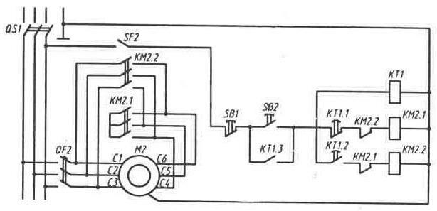

Мисълта ми е такава ,че ,като пуснеш Триодината ,която е в звезда-триъгълник,и триъгълника завърти на ляво,а звездата на
дясно ще стане беля. Имаше разкачени кабели на контакторите и захранващия кабел, които съм въстановил.Има ли начин,как
да разбера по отделно ,кои контактор накъде върти?
Andri01 - майстор
Разкачваш и завърташ по отделно двигателя на звезда и после на триъгълник. Така ще видиш как върти. Ако можеш откачи товара от двигателя.
kuger - майстор
Проверяваш жило по жило опроводяването, проверяваш изводите на двигателя /начала и краища/, свързваш по схемата и си готов.
todortv - майстор
Ако има разменени фази (посоки) няма да изгориш мотора , а ще има бум.... :-D
1. Ако изводите на мотора не са пипани, слагаш едноименни фази на захранващите кабели една срещу друга( вместо моста за триъгълник) на клемното табло.
2. Ако изводите на мотора са пипани, първо с омметър сфазираш в триъгълник.
3. Смяна на посока става с размяна на фази от двете старани на клемното табло!
U1 - W2 фаза 1
V1 - U2 фаза 2
W1 - V2 фаза 3

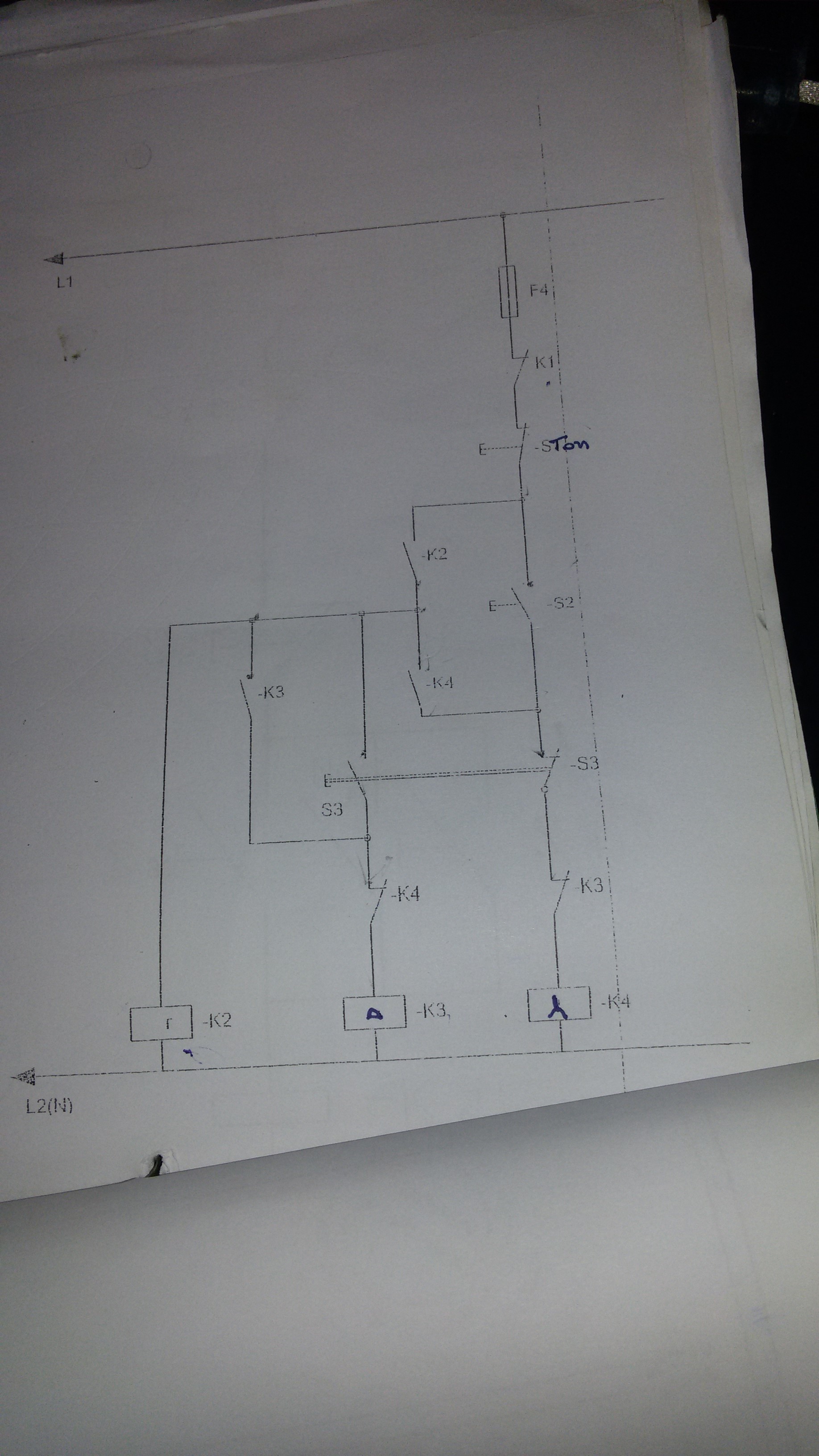

Триодината е вид електрожен,които няма никаква кои знае каква електроника,дори може да заваряваш,ако някои върти с манивела
ротора.Ето схема звезда-триъгълник,която аз използвам.Краищата на статора мисля че не са пипани и би трябвало да са си така.
Мисля да направя,както КУГЕР е предложил "Проверяваш жило по жило опроводяването, проверяваш изводите на двигателя
/начала и краища/, свързваш по схемата и си готов".
