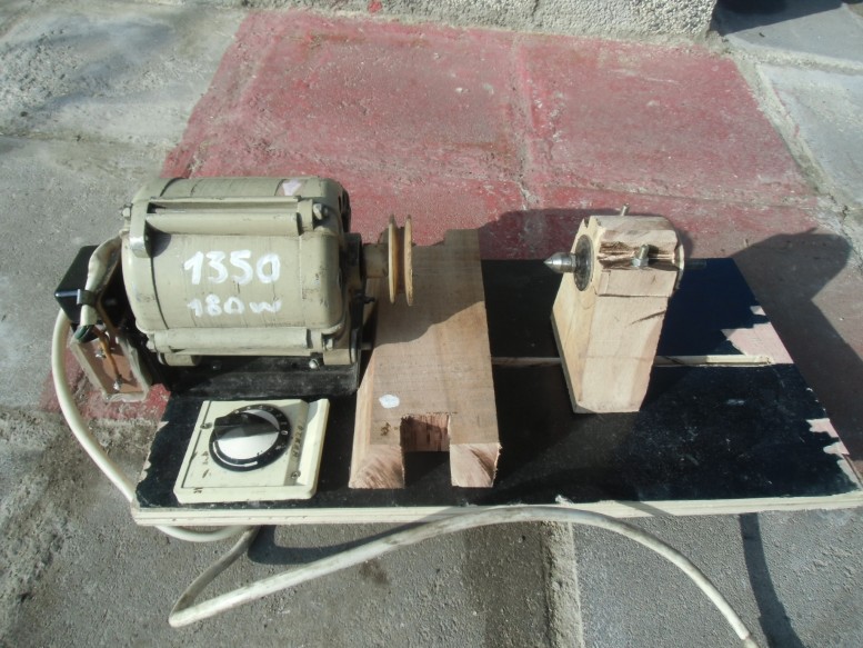

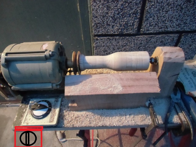

С електромотора за прането направих малък струг за дърво,но и при него ще има още доизкусуряване :
Закрепих електромотора и допрях задното "седло" ,за да ги центровам.Пробих отвор и закрепих една от гайките с остри ръбове отстрани ,където ще се навива една шпилка ,сега го изпробвах само с болт заострен на конус. На ремъчната шайба завих две рапидки,отрязах главите и заострих,за да се фиксира дървения материал и да го завъртат. Прорязах овален отвор на плота ,за да може там да се движи част от анкерен болт ,с кука , който отдолу ще стяга задната част според дължината на материала ,до 250 мм дълъг . Пак пробих отвор ,както на шмиргела и закрепих ключа/таймера/ , но тъй като ще го стягам на подвижна масичка ,за сега няма да има крачета или тампони,след време ще видя дали ще трябват. Извъртях един детайл от парче дърво,за опит.

И на мен струга ми хареса, копчето за включване сигурно ще го преместиш, не му е мястото там.

Няма къде на друго място за този ключ,за друг не съм мислил,а като работех по детайла,не ми е пречил,но ми е удобен за ново включване след избраните от таймера минути/ до 6 мин / .По задната част ще правя промяна ,не ми хареса така на конус ,без да се върти,затормозява моторчето.

Не за преченето ами ще се пълни с прахоляци. А за център може да измислиш например от предна ос на велосипед, да я закрепиш някак за седлото. Ти поне имаш бол от тия чаркалъци :)

Ключа е капсулован , но ще видя какво ще направя,може като на шмиргела да го вградя , а за оста ,като ,че ли сме си говорили преди малко,когато сложих в торбата с части и инструменти една предна главина ,и съм гледал как е монтирана от този клип :

Ха, еднакво мислим :) , знам, че се занимаваш с велосипеди и това ми дойде в главата като идея, клипа го видях- ега ти братушката, пробива отворите за щифтовете с ръчна дрелка :-D . Ключа с една ъглова планка може да го монтираш странично.

Няма да е удобно за прибиране на рафт, ще пречи ,а в момента само около 2.5 см се показва от долу и аз го слагам между двете части на подвижната маса ,на която съм го снимал.Ще видя ,както писах ,което не е добре ,ще бъде преправено.

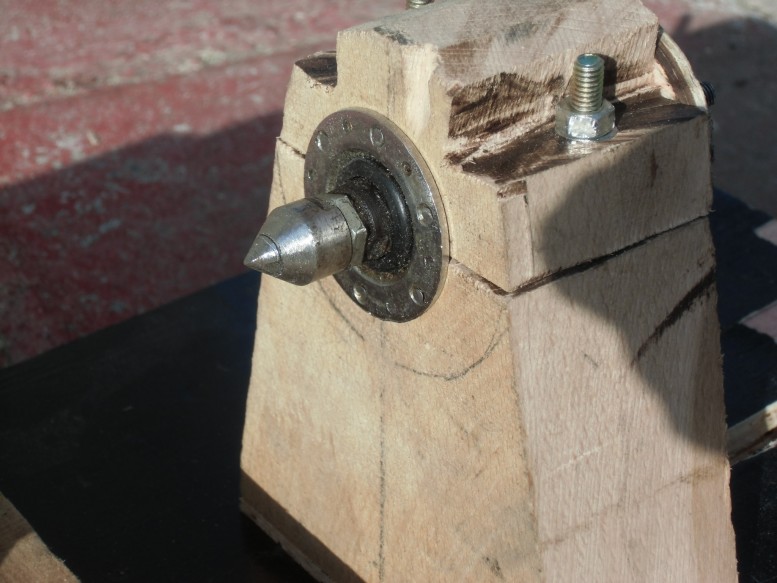

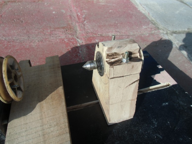

shotik - майстор
Ето една доработка на задното седло,вместо шпилка за неподвижен конус,направих вграждане на главина от предна капла на велосипед и стана много добре
