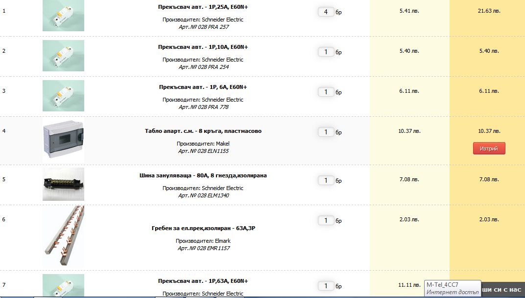

На кратко...сменях контакта в кухнята щот вече му беше време.близо 20 години от както работи с воля обаче накрая взе че стопи щепсала на проточния бойлер.По голям беше шока за мен като видях,че 2 години съм ползвал не занулен контакт за юнгата. :sad: Ама все още съм жив де :prayer: Мама каза,че въпросния контак го слагал плочкаджията щот по това време нямало майстори :? (94-95год) Ама като ми каза,че си пиел кафето с ракия ми стана ясно всичко :-D
Смених го ....няма да казвам къв зор беше щот за друго е темата.
Докато вкл. предпазителя видях бая зор.Аз го вдигам той пада аз вдигам пак пада....еее позамислих се да не съм ги вързал на късо :shock: ама не.Всичко си беше наред.След около 10 пъти вкл и съответно падане най накрая остана така.
И затова ще ги сменя всички предпазители заедно с кутията.Четах няколко теми и ще мога да ги сменя но има няколко въпроса.
Първо-нямаме главен бушон (освен тоя дет е на етажа) та затова мисля да сложа и да е 63А
има два по 25А
два по 16А - на които са климатиците и зимата стават проблеми щот като вкараме печката за готвене в къщи явно се претоварва бушона и падат,но сега е на вън и тази зима няма проблем.
Мисля да ги сменя с 25А-Видях че са свързани 2х2 проводника със сечение 2.5мм²
Другите два са за осветление
един 10 А
един 6А
това е за предпазителите кутията е взех с 8 гнезда(няма 7)
10 минути търсих шина ....а пък то се казвало гребен #-o
и последния въпрос.
предполагам че зануляващата шина се взима отделно от таблото
Ами това е.
Ето линковете.
Предпазители (Шнайдер :-D )
63А http://tashev-galving.com/028+PRA+261/% ... 0%B2%D1%82.
25 А - http://tashev-galving.com/028+PRA+257/% ... 0%B2%D1%82.
10 А http://tashev-galving.com/028+PRA+254/% ... 0%B2%D1%82.
6А http://tashev-galving.com/028+PRA+778/% ... 0%B2%D1%82.
кутия http://tashev-galving.com/028+ELN1155/% ... %81.%D0%BC.
Шина зануляваща http://tashev-galving.com/028+ELM1340/% ... 1%89%D0%B0
гребен http://tashev-galving.com/028+EMR1157/% ... 0%B0%D0%BD
Снимка на таблото след малко.

Остави тези предпазители на 16 Ампера за да не пускаш нова тема как се сменят кабели! На предпазителите това им е работата - да пазят. Ако ако не падат, когато претовариш инсталацията, то тогава няма смисъл от тях. Този 63 ампера предпазител ще ти служи единствено за шалтер. Дано все още не си ги поръчал

тая нулева шина не ти трябва, в таблата има комплект
захранващия гребен дето си го показал е трифазен, а на теб ти трябва монофазен
добре е да е малко по голямо че по лесно се работи

Помежду другото на автоматичен недей прави тея упражнения, че му отива ресурса.Максимум веднъж, за проба.После почваш да търсиш де е к.с..
П.П. За гребена -> http://tashev-galving.com/028+EMR3171/% ... 0%B0%D0%BD

Този е трифазен, 3Р, виж ми поста, там е монофазен 100А.
Гледаш да пише 1Р т.е. 63А 1Р или 100А 1Р.
