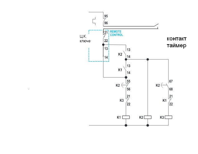

Здравейте колеги, искам да управлявам един двигател с мощност 22кВ.
За целта ще си купя готово табло на Елмарк звезда-триъгълник http://elmarkholding.eu/download/produc ... arters.pdf
Искам да свържа часовник(без значение електронен или механичен), като мисля да избера часовник с един нормално отворен и един нормално затворен контакт.
Така спирането ми е ясно как ще стане, часовника ще го свържа да прекъсва оперативната верига преди стоп бутона(в схемата по-горе това е връзката м/у връзки 96 и 21) и помпата спира, а пускането как мога да го осъществя.

Този вариант харесва ли ти?: Затваряш веригата на пуска /13,14/постоянно ,а контакта на време релето прекъсва 96 , 21 !Ако искаш да спреш ръчно варианти много ...ключета ,само задържащ стоп и т.н.
FM STEREO - специалист
Пускането ще свържеш през нормално отвореният контакт на часовника,когато той сработи,въпросният контакт се затваря и двигателя може да се пусне с натискането на пуск бутона,може да се използва и реле(контактор) с нормално отворен и нормално затворен контакт управлявано от часовника.
fikata - майстор
Чрез нормално отворен контакт от часовника, свързан паралелно на бутона "Пуск" в схемата на пускателя.

Ами спирането? Явно иска да работи във времеви интервал?
Благодаря колеги, помислих по вашите варианти,ако използвам този на колегата fikata бутона стоп ми остава неактивен, не че ми е притрябвал, аз мога и от часовника да си го спра, но за всеки случай ми се ще вариант в който остават активни бутоните.Т.е. когато чаовника затвори основната верига м/у 96-21 да мога да прекъсвам през бутоните при нужда.
Схемата на колегата fikata мисля трябва да изглежда така http://prntscr.com/5y3gzl ,извинявам се за горзната схема, но на паинт толкова успях, дано я разберете.
В краен случай ще го шунтирам пуск бутона ако се наложи :)
П.С. ако нещо съм объркал по схемата на колегата fikata , моля поправете ме.
fikata - майстор
.Шунтирането на бутона пуск трябва да се направи на клеми 13К2 и 14К1
Контакторите К1 е за звездата, К3 е за триъгълника, К2 е общ.
При първоначалното включване сработват К2 и К1 свързване на намотките в звезда.
След превключването от релето за време остават включени К2 и К3 - свързване в триъгълник
http://prntscr.com/5y4ctz
Опитах пак да го начертая, това ли имаш предвид колега?
valentino76bs - майстор
Мерси колега, сега помислих и реших да го направя с един 3-позиционен ключ за режими-ръчен(работим само с бутони), изкл. и автоматичен(през часовника, като шунтираме бутоните).
Ето така я виждам схемата http://prntscr.com/5yfdkz .
Мисля че това е най-удачния вариант, ако нещо съм объркал отново, поправете ме :).
