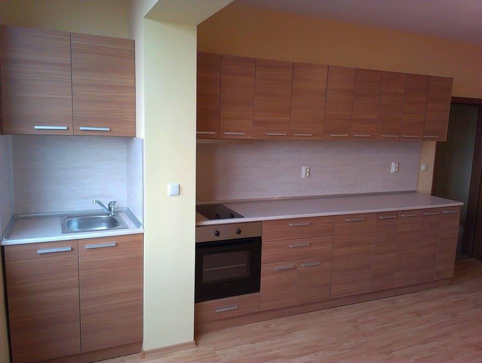

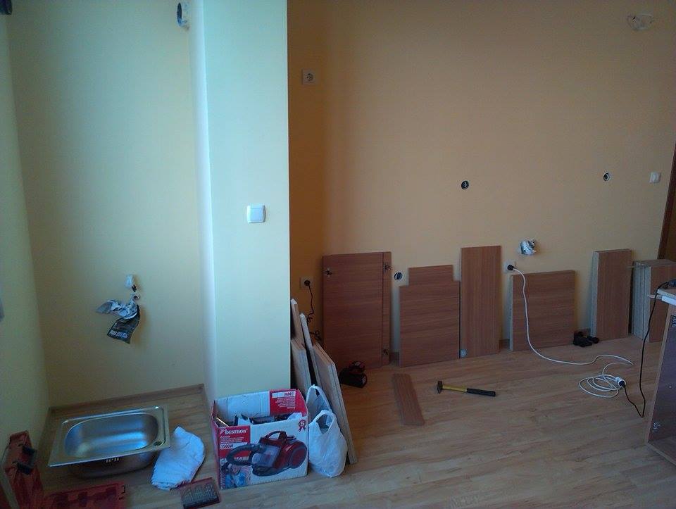

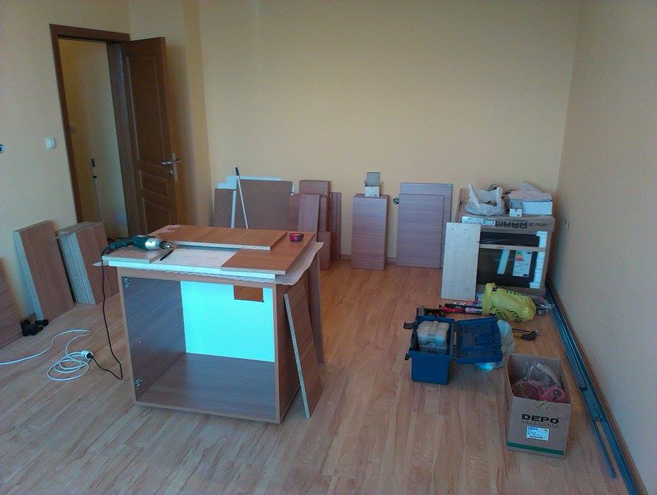

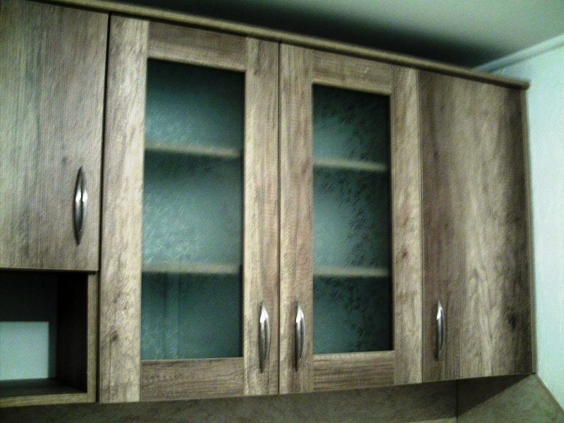

Стила е тип "Велика китайска стена" ,но каквото си поръчат това правя :) Обща дължина 3,50м,цена без уредите /и без труд естествено/ 1100лв Не мога да разбера защо последната снимка излиза два пъти като в поста я виждам само веднъж ама карай !

Ега ти кухнята! Тя по голяма от къщата ми!? Да не е ресторант? Но готина е станала! :?
radius - майстор
Ама стила вярно е ... :lol: Сигурно са някои математици.
miliad - майстор
Готино, ама що не спазвате шарката на фладера. :)

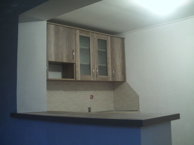

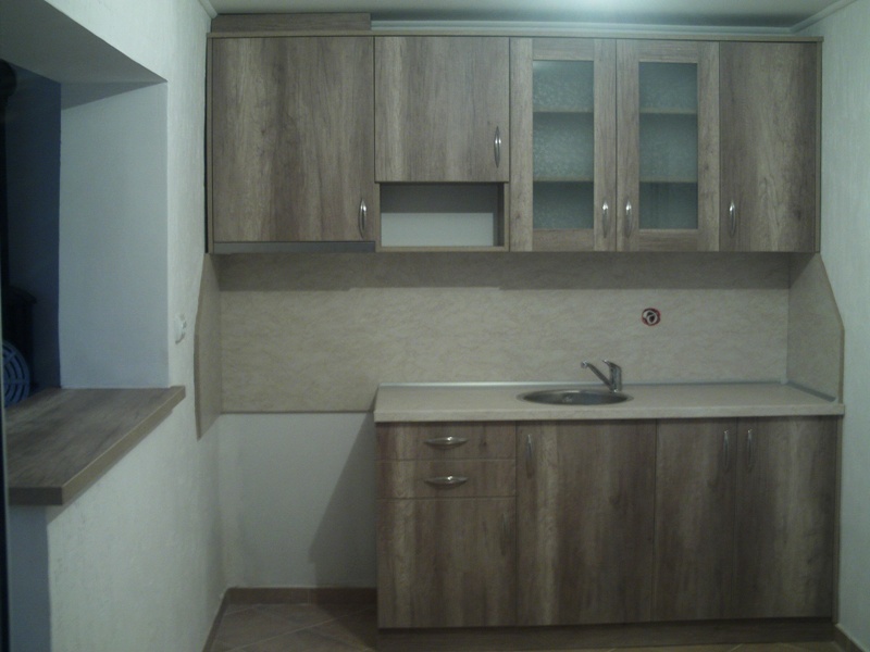

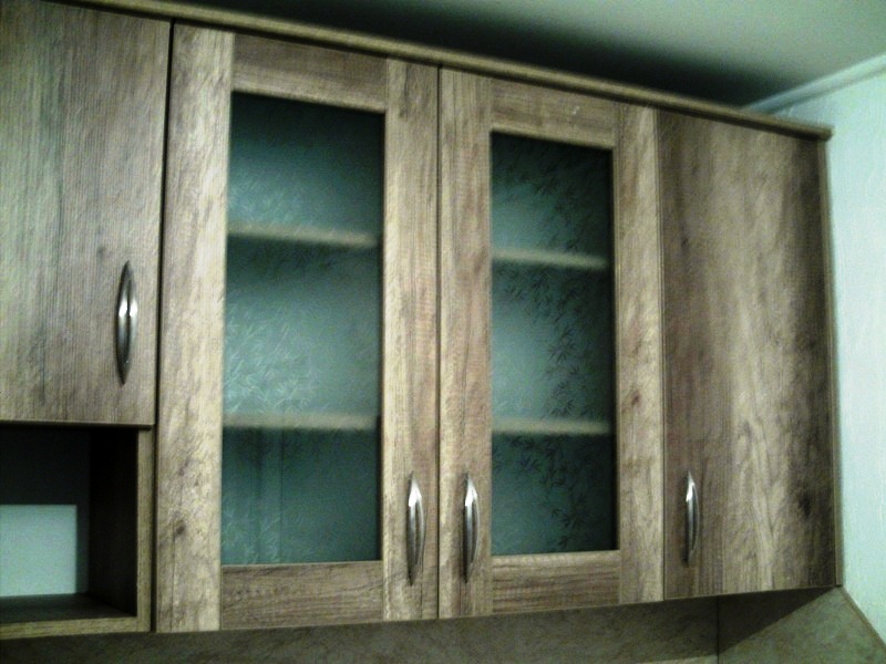

И нещо от мен да се намира.

Напълно си прав,но както в повечето случаи се търсеше възможно най-ниска цена а имаше само 4 плочи от този материал с намалена цена и нямаше да се съберем ако бяхме сложили вратичките както трябва по фладера,другия вариант беше да са по вертикала когато не си личи толкова,но хората бяха решили да са хоризонтални. Все пак както се казва-за без пари толкова,имам предвид че стопаните са семейни приятели и се плащат само материалите :wink:
miliad - майстор
Ха ха , верно парите са решаващ фактор.
Аз винаги когато правя нещо, преди да почна да дупча, нареждам фасадата на земята и доколкото мога подреждам фладера/и дефектите да идат на гърба/ и надписвам поредноста на вратите.
При твойта шарка обаче, не се ли накрои предварително както трябва не става.

При положение че дупките за пантите ми ги правят при разкроя няма голям мегдан за напасване :wink: А колкото до тъмния бокс с тъмните водобрани-разни хора разни вкусове...само тази дъска до пералнята в ляво така ли ще остане :shock:
