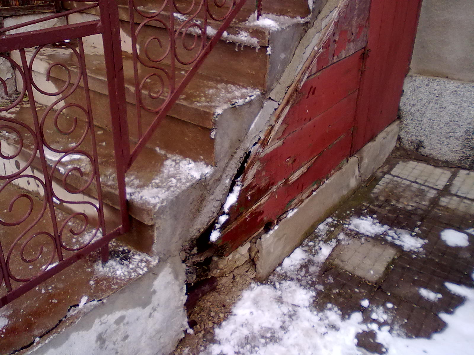

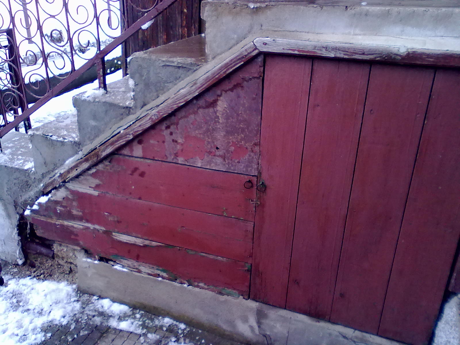

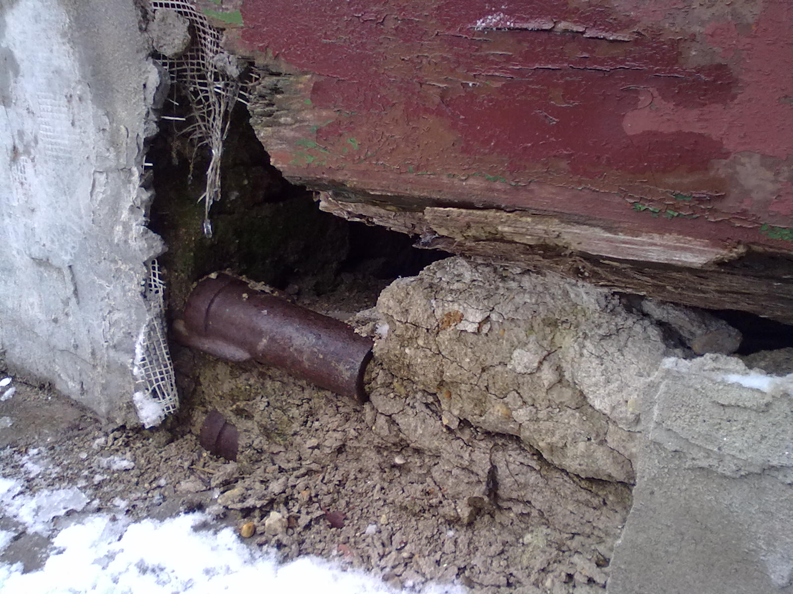

Моля да дадете съвет по какъв начин да отремонтирам едно пространство намиращо се под външните стълби, които водят до втория етаж на къщата ми на село. В момента пространството е затворено с някаква дървения, която е изгнила и всеки момент ще се разпадне. Искам да я махна и на нейно място да сложа нещо, което хем няма да е много скъпо, хем ще върши и работа. Също така някаква идея и как да измажа стълбите по начин, по който няма да влиза вода и влага отдолу под тях. Ето и снимки за да видите за какво става на въпрос.

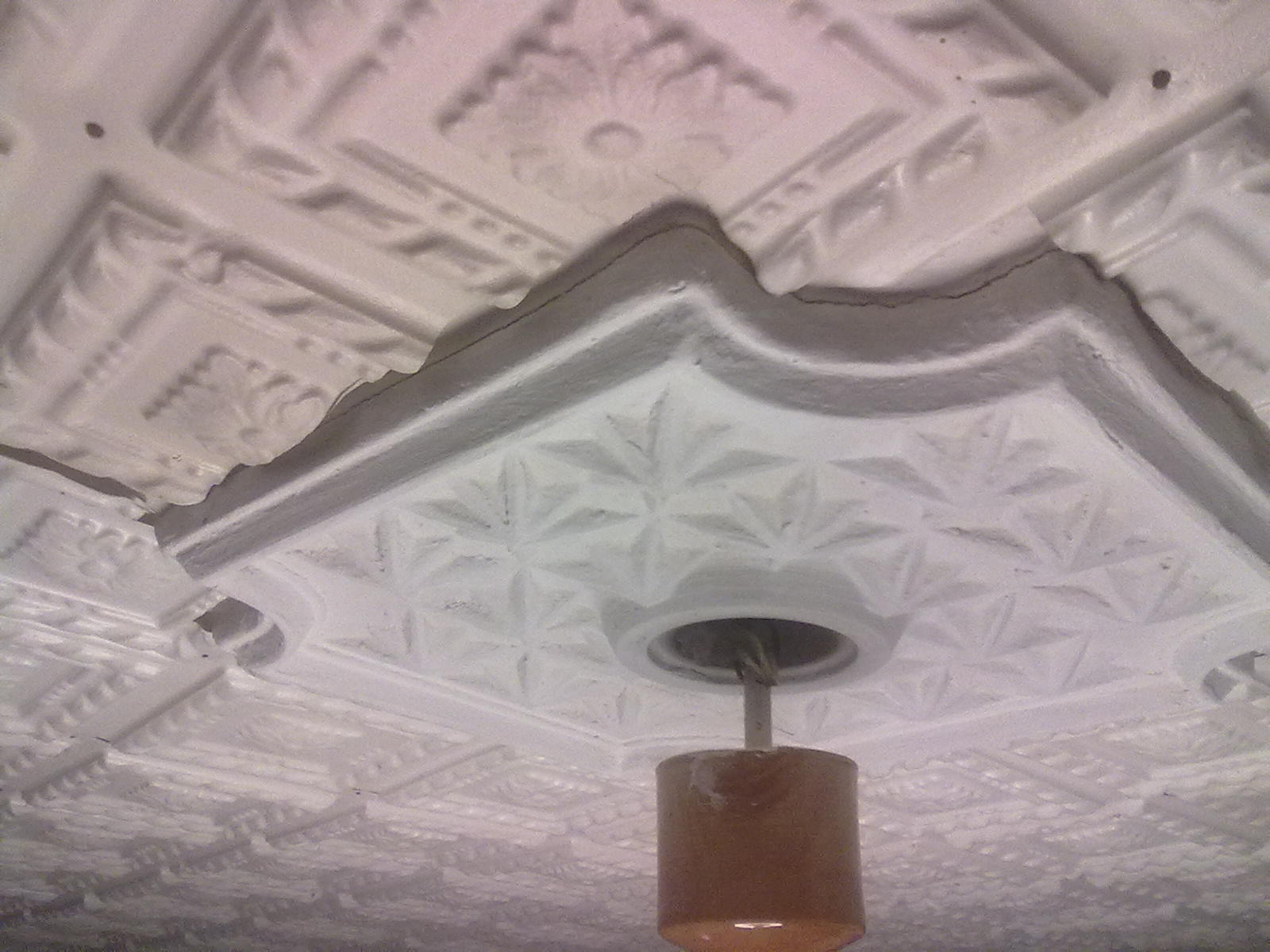

Отделно от това имам и едно питане с какво мога да залепя започнал да се отлепя гипсов орнамент от тавана в една от стаите в къщата на село. Тавана е гредоред с рогозка и предполагам има някаква варова основа и цимент.

nanko - специалист
За да си сигурен, че проблема ще е решен и няма след някоя година да го правиш пак, то трябва да:
1) изкъртиш и разчистиш всичките дърении и шупли, отгоре и отдолу. Както и всички парчета който са започнали да се къртят.
2) изкъртиш мазилката от страната към къщата, на височина 50 см.
3) направиш зид на мястото където сега е дървената преграда, без да има ръбове. По-добре да е равно от страни.
4) да измажеш с хидроизолация стълбите, площадката, новоизиданата стена и там където е изкъртена мазилката от към къщата.
5) възстановиш мазилката, облицоваш стълбите и площадката.
dodo2000 - специалист
Мерси колега за съветите. Мисля да ползвам газобетонни блокчета. Чудя се само как да направя ръба на стълбите отстрани, където ще съвпаднат с газобетона за да съм сигурен, че когато вали няма да влиза вода между стълбите и блокчетата.
А някой с идея с какво да залепя разлепения орнамент на тавана?
