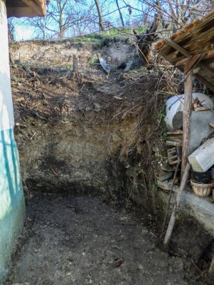

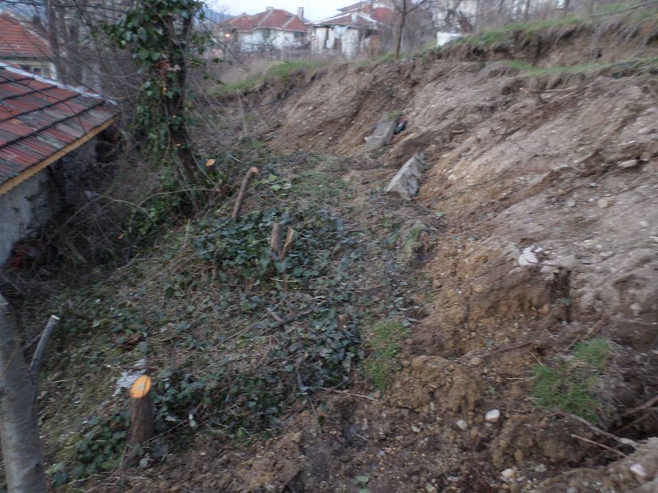

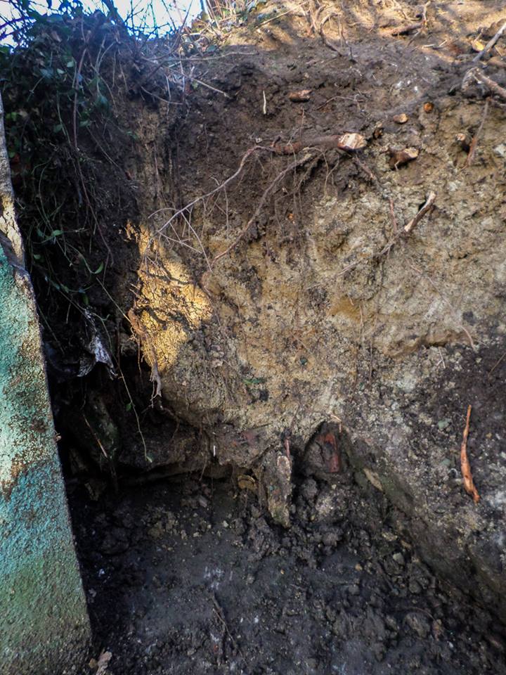

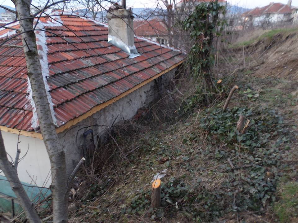

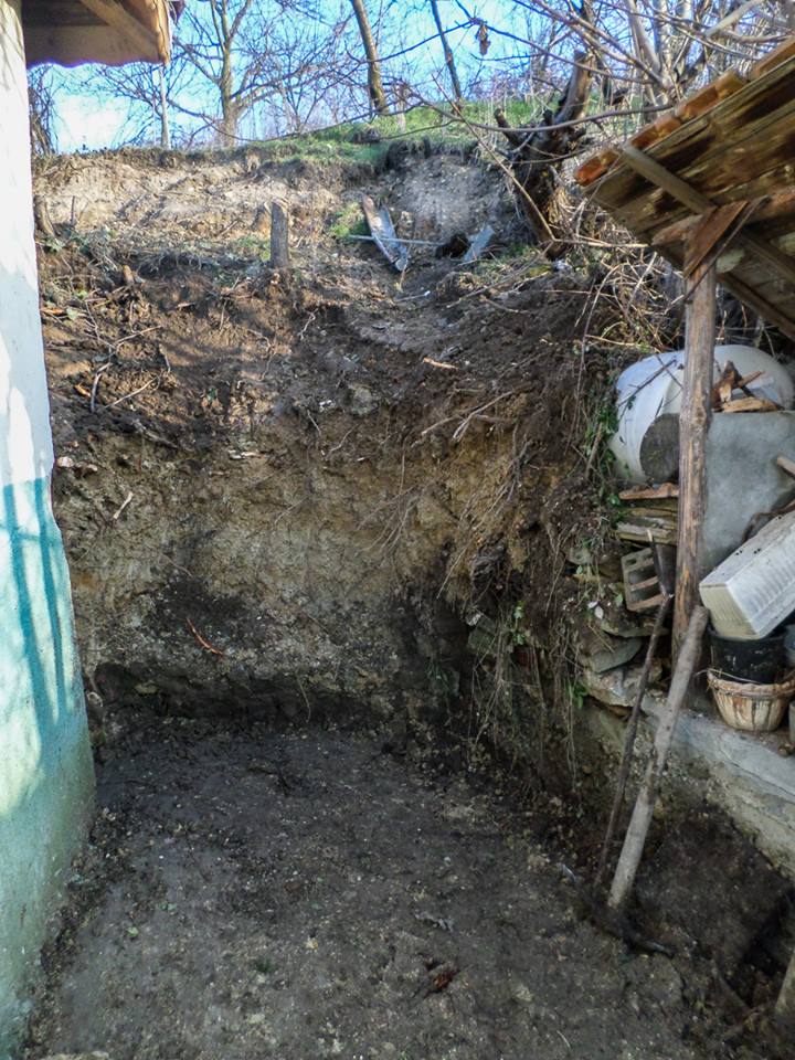

Здравейте, неотложен въпрос ме накара да се регистрирам и да поискам вашето мнение, тъйкато смятам че това е правилния форум където мога да получа компетентен съвет.

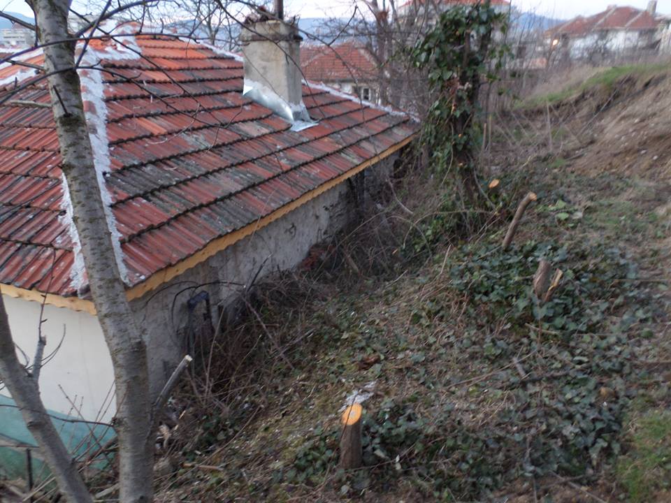

Преди 2 седмици се случи свлачище зад къщата ни подпря къщата от Кърджали съм но няма опасност за къщата поне засега. Идваха от общината казаха да не ровим и чистим нищо да не се свлече още и че ще изпратят геолог. Геолога дойде и каза да се направи дренаж и подпорна стена и си заминаха. Виках познати с багери и изкопна техника и тяхното мнение а и на всички е че машина не може да влезе по никакъв начин колкото и малка да е. Реших че не мога да чакам някой да ми помогне и с приятели и познати почнахме отганизиране на бригада и разчистването лека полека.
Разчистихме и започнахме да освобождаваме натрупаното зад къщатата.
Въпросите ми са как да подходим за разчистването и укреването на склона?
За подпорна стена се колебаем между гуми и треви и акация дърво и лавандула за засаждане на склон.
Когато изкопаваме и оформяме терасите за подпорна стена от къде е правилно да
започнем защото се притесняваме да не предизвикаме нови свличания на земни маси...
Искренно Благодаря за всяко едно мнения за това как можем сами да процедираме най безопасно и укреващо. Прикачвам и снимки на свлачището.

Потърси някой строителен инженер! Някога някой ми беше давал схеми, но не помня къде. Помня, че имаше няколко варианта. Този, който най ми хареса и съм запомнил беше, бетонова стена във формата на буквата Е, като дългата черта на буквата е към къщата, а късите към склона. Броя на късите към склона не е задължително да са 3, образно го обясних с Е-то за да си го представиш. Неприятно е и не е евтино, щото си иска бетон и арматура.

Ето малко за четене:
Наредба за проектиране на геозащитни строежи, сгради и съоръжения в свлачищни райони
А това с буквата Е - ако не хване здрава основа и като гребен да го направи е все тая. :-D
