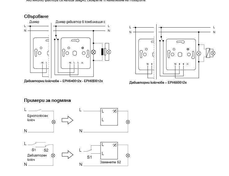

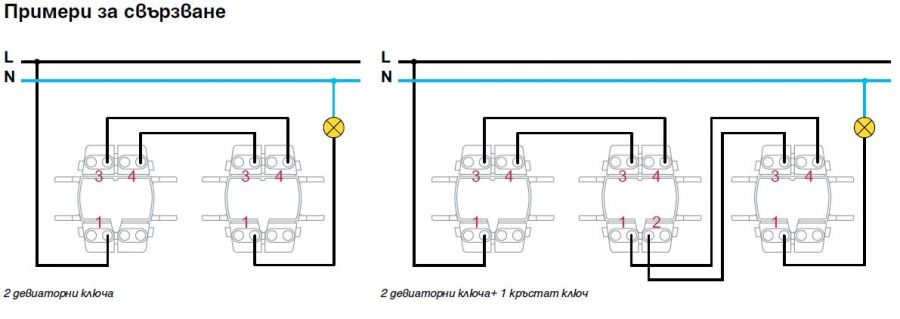

Помагайте със една схема на свързване. Купих си преди седмица-две девиатори и кръстат ключ и си ги свързах по тази схема:
Схема обикновен девиатор
Сега искам да си купя и такива(ротативни димери) два ключа от същата серия:
http://joiven-eshop.com/product/221/rot ... 25-va.html
Но нещо схемата, която дават е малко по-неразбрана. Някой свързвал ли е подобни, по същия начин като обикновените девиатори ли се свързват или има някакви разлики?
Схема ротативен девиатор

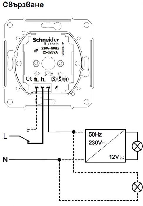

Елементарно, Уотсън.
Определяш си кой ти е нулевия проводник (с "фазомер")
Включваш го в извода обозначен с "N". Пак там свързваш един от проводниците, които отиват към лампите.
След това свързваш фазовия проводник към извод "L".
В извода обозначен с ~ и стрелка свързваш другитя проводник, който отива към лампите.
Най-вероятно новия димер има нужда от захранване, т.е. и от истинска нула в гнездото на ключа. В момента ако имаш два кабела там, единия е фаза, а другия е свързан към нулата, но през консуматора. Т.е. или дърпай кабел за нулата от таблото или твоята работа няма да стане.
Така като гледам схемата която си дал, наистина има нужда от захранване (фаза, нула и третия извод управлява консуматорите).

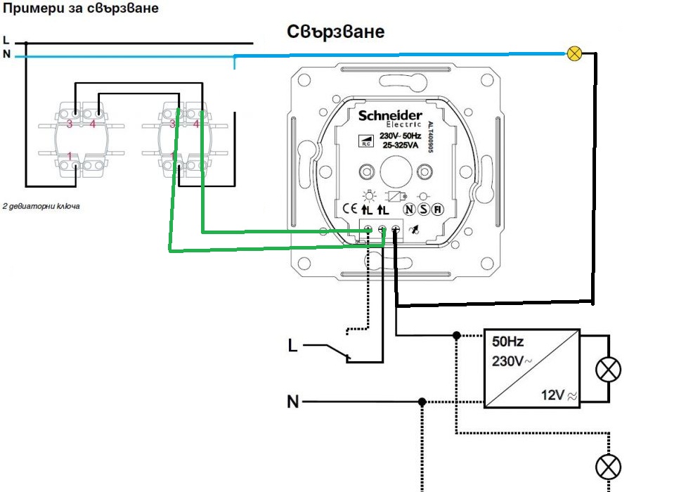

Мисля,че го открих но нека другите да кажат дали е това.Изрових го от нещо на шнайдер...
Гледаш второто-

FM STEREO - специалист
Това се свързва на мястото на втория девиатор L са кабелите идващи от първият обикновен девиатор,нулата си е директна до лампата,на схемата е начертано и свързване на 12волтова крушка през трансформатор.

bobko - специалист
:thumbs: Но старият трябва да се отдемонтира и този новият да се монтира на неговото място.
galin56 - специалист
Тоест ако си прав мога да го ползвам вместо 2-рия девиатор. Така вече тази тяхната схема има някакъв смисъл. Аз мислех да ползвам два ротативни вместо два девиатора, но явно не е точно така.

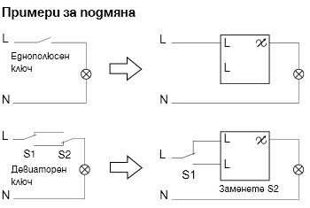

bobko - специалист
На дадената схема имаш входове L и трябва да го свържеш по този начин.Ако има ключ с L изходи (демек стрелките да за навън) ще можеш да подмениш и другият който е първият.Но ефект май няма да има много-много защото единият ключ щети определя колко силно да светят лампите а другият няма да може(по-точно няма да може да усили повече от последният може само да донамали)
Да, бе , да сгрях го. Достатъчно технически грамотен съм да свържа лампи, просто се подведох от заглавието му девиаторен ротатативен димер. А то било полу-девиаторен димер. :lol: Добре, че не ги поръчах ами разгледах първо схемите. Thank you people :partyman:, бяхте ми полезни. За мястото където ги планувах май ще се спра на един обикновен димер и ще се гаси и пуска съответно от едно място. За това което съм намислил не е толкова фатално. :partyman:
