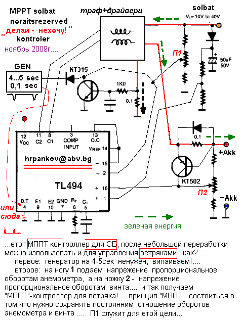

... Много се твърди че зелената енергия е скъпа и като доказателство ни показват стационарни СБ и доморасли въртушки.... Само че господ дава ама в кошара не вкарва... Похарчил 3000лева за слънчев панел и вносни "умни" контролери пък го закотвил стационарно в градината си под тополата.... Или изфукал същата сума за вносен ветрогенератор пък с аеродинамиката и аеропрофилите скаран... Предлагам за обсъждане и направа идея за самоделен направи си сам "МРРТ" - контролер който навремето, 2009г., не се възприе хорошо пък аз нямах време, място и възможност да го споя.... Сега ми остана време, само време!, и доразвих идейката за умно управление на ветрогенератори... вижте картинката и кой какво мисли.... хора, не удряни от тока, моля да си пасуват...
... написал съм "MPPT" в кавички, незабравяйте...

... ако някой се плаши от TL494, то имам вариант и с uA741.... принципът е същият: "следиш - помниш".... ниокй ли тук неразбира от жици???.... въх!

Сега сериозно - смяташ ли че някой ще обърне внимание на една драсканица. Нали не смяташ че това е грамотно начертана схема. Аз поне не се задълбах даже да я разгадая.
Моля не се обиждай. Изразявам личното си мнение по въпроса., но явно и в руския форум мислят като мен :) . И там не ти обърнаха внимание.

a-a-a-a-a!... ето къде ти е грешката! ама като си нямаш ветрогенератор те оправдавам, тъй де не се засягам.... то аз като се засегна - то си проличава, тъй-де... тук някъде се опитах да постна един обяснителен ТХТ-файл, ама монитора ми от 4 към 3 стана 4 към 43 !!!... с една дума удари се в тавана и счупи економичният ми и енергоспестяващ полюлей!!!.... сигурно си го чел вече, ако не си да го "постна" и тук???...

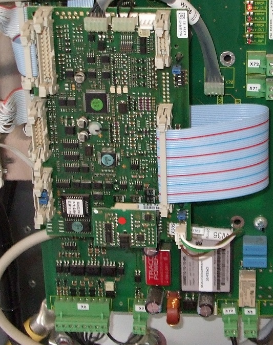

Част от MPPT контролер за трифазен инвертор.

Къде в твоята "схема" видя контролер за слънчев панел?
Не е ли редно ако нещо си направил и искаш да го споделиш /забележи "ако искаш"/
да покажеш НОРМАЛНО начертана схема, със съответното кратко описание и поне две-три снимки на готово и работещо устройство?
До тук само празни приказки, и недомлъвки.
