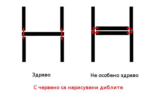

При смятането на сечения на проводниците за електрически инсталации е ясно - има си стандарти.
Има ли такива и за производството на мебели - какво натоварване издържа една лавица с две дибли, колко ще издържи ако му сложим 4 и/или увеличим дебелината на носещите стени и т.н.
Въпросът ми е в този контекст.
Притеснява ме да не се счупят двата "крака" на конструкцията (само от двете страни ще контактува с плота, върху който се надгражда; задната стена няма да опира на плота - там ще има широк отвор за кабели). "Краката" ще са 40 см.
Диблите са направени от здрав материал. Обаче ПДЧ-то ме притеснява.

В тази тема дадох чертеж (не се виждат всички размери, още не съм го завършил, но се вижда основната идея).
На старата секция от снимката се вижда, че са ползвали не особено здравия метод:
И е издържала на значително натоварване (имаше тежки неща, че даже слагах допълнително кашони за да оползотворя пространството до тавана).
Но мисля да ползвам първия метод.
При смятането лавиците за книги може да се пренебрегнат (ще са тесни). Основният товар идва от горната част - шкаф с три вратички.
Дълбочината на плота, върху който ще се надгражда е 40 см - т.е. 40 см от "краката" ще контактуват с него, като около 10 см от тях ще стърчат (за да се образува отвор за кабелите и да се оползотвори пространството до стената). Горната част ще стърчи подобно на секцията от снимката.

Правиш си 2 отделни модула и цялата дилема при свързването изчезва :) Захващаш ги един към друг. Горният също и към стената, долният към плота.
Рафтчетата ще ти провиснат. При стандартна дебелина 18 мм. всичко над 900 мм. е препоръчително да се укрепва допълнително. В твоят случай с делителни странички, с които дори можеш да направиш и по-добра визия.
Освен това сглобка с винтове ще ти е значително по-лесна.

За да не провиснат лавиците мога да ги свържа с дибли към гърба, който ще е от същия материал.
Обаче за шкафчетата не съм сигурен. Може ли да провиснат от едната страна само, защото са дълбоки (гърбът ще бъде свързан с дибли към основата и покрива на шкафчетата)?
Лавиците не са дълбоки и е трудно да провиснат само от едната страна.
maroka - специалист
Не си маркирал гръб на схемата - ако имаш такъв ще ги укрепва безспорно. Ако полиците са ти сравнително плитки може да минеш и без делители. Важно е и какво ще редиш на тях - ако са книги... бая зор става :-D
Шкафа си го захващаш към стената. За да не се притесняваш използвай 4 окачвача и дори без подпорки ще е стабилен :)
vstoykov - специалист
Не ми се иска да разпробивам стената - хвърчи прах, става една кочина... И мястото е такова, че е доста близо до нивото, където обикновено са тръбите на електрическата инсталация.
Страничните части на старата секция, която се вижда на снимката са дълбоки 275 мм и издържа мощен трансформатор и други тежки неща + два кашона отгоре. Гърбът на секцията е от тънък материал, така че той не игре роля.
Страничните части на новата надстройка ще се опира върху 400 мм плот. Което предполага, че ще е по-здраво.
Но все пак искам да видя някакви числа - толкова на толкова милиметра стена издържа такова натоварване.

Стигнах с проектирането до някъде и... 85 килограма!
Това е без вратичките и без хоризонтални разделители на горното ниво.
Ако горното изображение не се вижда (то е само 0,2 мегабайта - въпреки, че е голямо):
https://drive.google.com/open?id=0B58Jn ... authuser=0
Не съм сложил и подпори на лавиците.
Замислям се да се откажа от вратичките - горе да има просто по-дълбоки лавици (за да не става много тежко). И/или на горното ниво (след основата) да ползвам по-тънък (и лек) материал.
Може и да посмаля височината на горния модул.

Колега къде мислиш, че може да имаш проблем в конструкцията?
Според мойто скромно мнение от чертежа който гледам само най - горната полица на която лежат трите кутии има вероятност да провисва в средата в зависимост от натоварването и етажерките които са отдолу под най - горната тъй като предполагам там имаш дибли натоварени на срязване. Но диблите едва ли ще може да се строшат освен ако много не се престараеш с товаренето на стилажите едва ли имаш цяла библиотека с енциклопедии :-D. Може да разхвърляш на различни нива по тия лавици наляво на дясно делители които да поемат натоварването. Примерно на 1-вата лавица 40см отляво, на втората на 40см отдясно и т.н. Може да ползваш кантове от истинско дърво под полиците за усилване на устойчивостта от провисване, но това ще отнеме поне 1-2см допълнително от височината на самата полица поне в челната част. Виждал съм да слагат подобен кант от дърво на гърба на полицата като канта е зайванат с дибли и винтове към полицата а отзад канта има канали в които влизат тия пана за гърба така не се губи място вътре но е малко екзотика изпълнението :). Може да се направи и подобна подпора от ПДЧ но там трябва да е по висока подпората.
