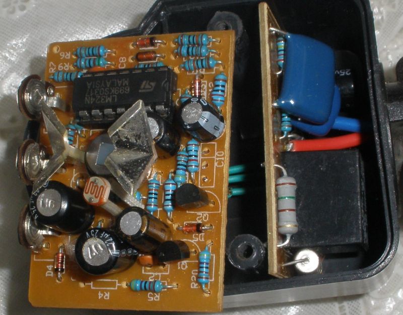

колеги знаете ли за какво служи лъскавата пластмаса около сензора за движение?
предполагам че се ползва като огледало.проблема е че не е добре захванато и мърда от което предполагам че се получават лъжливи сработвания

Датчик за осветление ли е това?
Приличат на модификатори за областите на детекция. Закрепи ги стабилно щом имаш съмнения в тях.
Lisko - майстор
Чакай ся, на капака няма ли една такава пластмасова полусфера ? Тия двете пласмаски вероятно служат да създадат определена форма на "ветрилото на чувствителността" тоест в коя посока "вижда" по-добре и в коя по-зле. (както вече е писал и колегата преди мен)

датчика за движение се ползва за охрана/ сигнализиране в един двор и към него има свързана сирена,но се получават фалшиви сработвания и сирената притеснява съседите
датчика го отворих и видях че тези "огледалца" не са закрепени стабилно и понеже са пред самия сензор си помислих че фалшивите сработвания може да е от това,снимката не е от моя датчик а примерна .при моя датчик самия сензор минава през основата на "огледалцето" ,т.е. нужно е да се презапой сензора към платката така че огледалцето да се стегне между сензора и платката.

Какво значи "фалшиви сработвания"? Точно тия дни, с много вятър, много дъжд датчика ще си сработва като момиченце :-D Така като гледам платката това си е най- обикновен IR датчик, без корекции и компенсации. Избран е възможно най- невъзможния вариант за охрана. Кучета, котки, вятър, дъжд, сняг- ще се обажда непрекъснато. Няма как с малко пари да си осигуриш хем охрана, хем спокойствие. В случая тези две неща просто са несъвместими според мен.Има една възможност за намаляване на сработванията от движещи се животни и въздушни течения ( в доста по-малка степен!), но трябва да се попреработят два датчика. Самите те са поставят един срещу друг, в двата края на охраняваната зона. Разбира се, тази зона като ширина не трябва да надхвърля работния периметър на датчиците. Отделят се контактите на релетата от фазата и се извеждат до сирената. Двата контакта се свързват последователно, тоест за да ревне сирената двата датчика трябва да сработят едновременно! Възможно е с малко играчка датчиците да се настроят така, че да захапват движещ се човек едновременно, но на дребни животни-котка, куче или прелитащи птици да реагира само единия. Но при силен вятър и дъжд концертът е неизбежен!

Дай снимка на конкретния датчик. Това което си описал е "огледална оптика" и няма ама нищо общо със снимката в началото на темата!
Не съм виждал огледала закрепени директно към платката. Обичайно са на щипки с фиксатори. Да не говорим, че не съм виждал евтин датчик с огледална оптика.
Крепежа с щипки не е проблемен ако датчика е закрепен по някакъв начин. Ако обаче се мандахерца от вятъра то някой е блял при монтажа и проблема не е в датчика.
Иди го снимай датчика от вън и от вътре, че ми стана интересно :lol:

но е от лед прожектор 30вата на v-tac
kато казвам огледало имам предвид това лъскавото пред сензора

С това трябваше да започнеш за да не разтягаме локуми. На прожектора ме е все тая дали ще светне фалшиво или не.. и дали изобщо ще светне също му е през оная работа.
В смисъл - датчика не е предвиден за това за което искаш да го ползваш!
.. понеже сме в "Направи сам".. идея.
Истински датчик PIR+MW на 12В. Херметизиран със санитарен силикон и управляващ някакво електронно реле за командване на сирената. Но каквото и да правиш винаги остава някаква възможност за фалшиво сработване. Макар и много малка ако се използва външен датчик примерно.

въпросното нещо го премахнах и днес не е сработвало

И задължително с схема "И".
