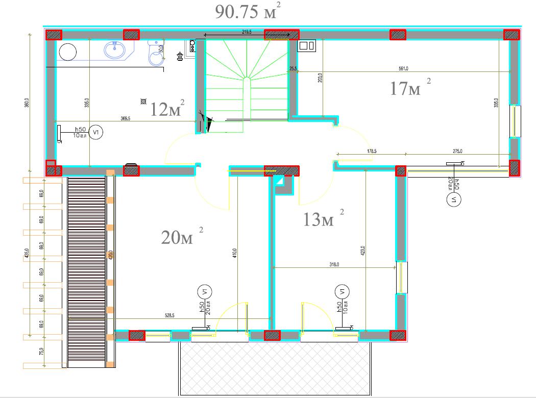

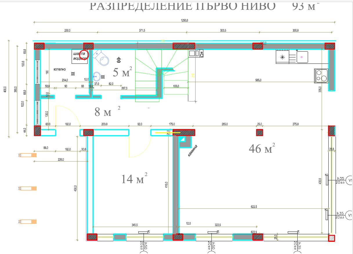

Вилата(то си е къща) я строя с идея след няколко години да се изнесем да живеем там. Два етажа по 90кв.м. ще прикача накрая скици, на първия има стая 14кв. Хол с кухня и коридор кв. Баня 5кв.и котелно 4кв.височина 2,65см. На втория 3 стаи 20,17,13кв. И баня 12кв. Едната стая и банята не са довършени оставил съм ги за по-нататък. По къщата след грубият строеж и мазилките правя всичко сам.
За инсталацията съм положил в замазката тръби 16мм с алуминиева вложка за всеки радиатор по отделно от котелното където ще бъдат колекторите и медна тръба 32 от котелното до банята на вторият етаж където ще бъдат колекторите и от там тръби до радиатори. И съм заложил две медни тръби 25 за слънчеви колектори от котелното до източният край на къщата.
Имам алуминиеви радиатори Н50 които не са монтирани, за първият етаж съм ги разпределил за стаята 20гл. В хола 1 радиатор 20гл. Н50 и два Н35 по 20гл. На вторият в двете големи стаи по 1 радиатор 20гл. А в малката и банята по 1 радиатор 10гл. Просто така ги купих сглобени на по 10гл. Ще трябва да купя лира за банята на първият етаж.

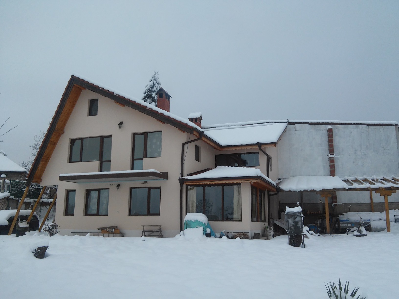

Къщата се намира на южен склон 900м. Надморска височина на 16 км. от Самоков оринетирана на югозапад ПВЦ дограма с двоен стъклопакет изолация от 6см. Стиропор отвън и варова мазилка с шпакловка вътре.

20150201_103136.jpg Къщата

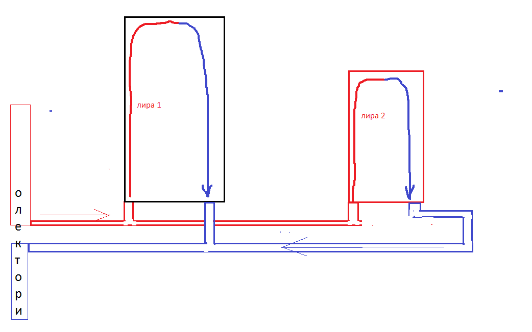

Здравейте колеги.имам следното питане:имам една неотопляема малка стая,която реших че е по добре да стане отопляена.Проблема е че В КОЛЕКТОРИТЕ не може да се включи още един радиатор.идеята мин е да вкюча лирата към съседна на стаята лира.
надявам се от рисунката да стане ясно как искам да стане.Въпросат ми е ще стане ли ???? и ще топли ли ако така се свърже.
