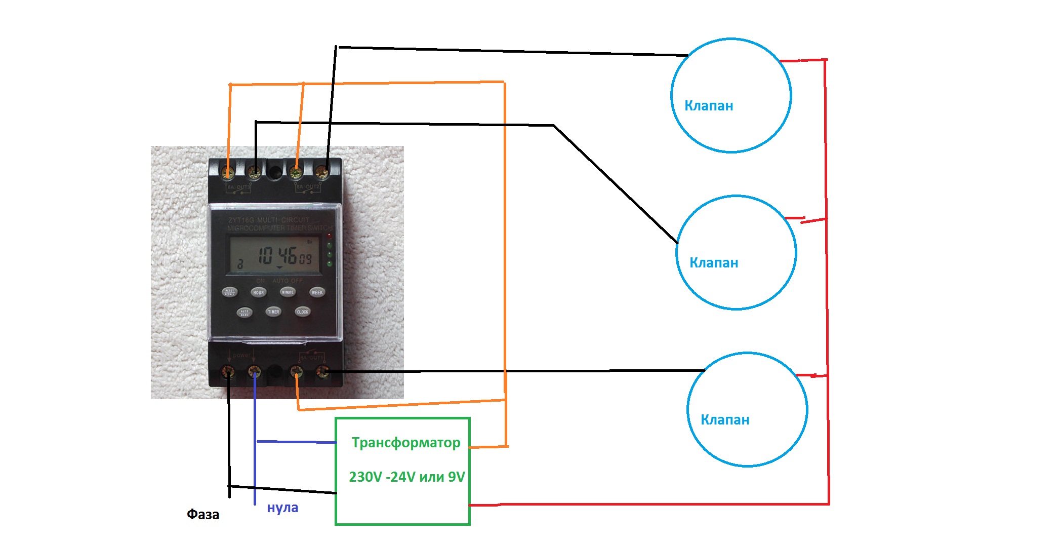

за 4 клапана има станция която да ги управлява.Към нея може да се вкл. И сензор за дъжд.

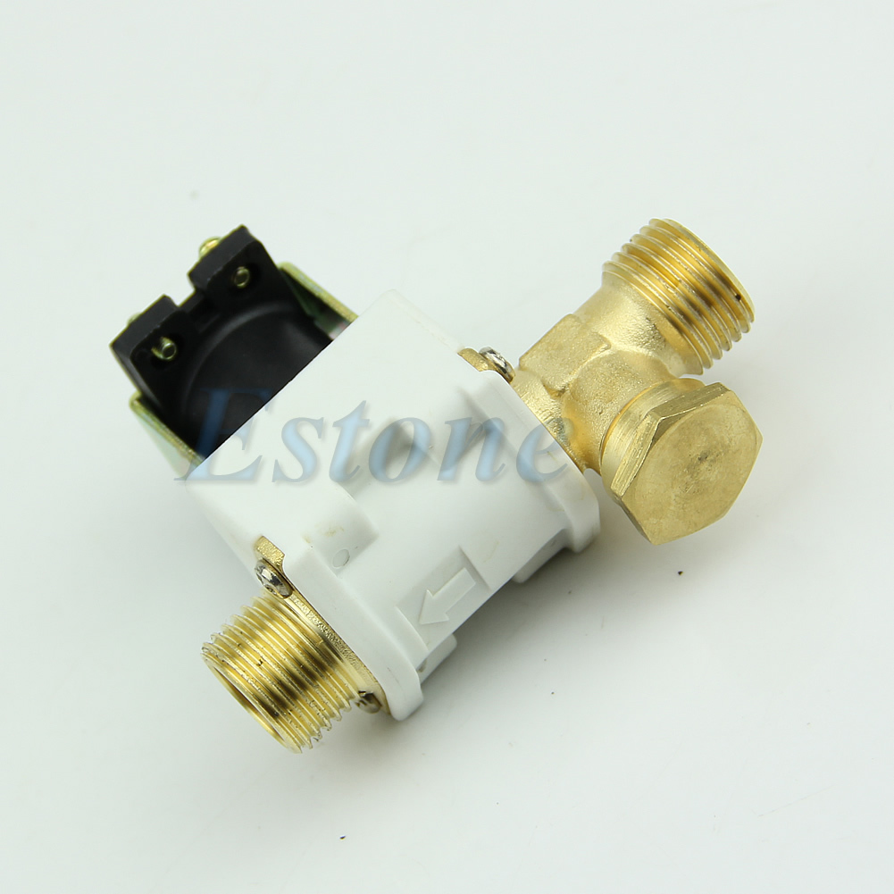

и тези клапани дето си ги показал са на 220/230 V (12V) и май че са от пералня
И както се сещаш не е добре да смешваш вода и ток ;)

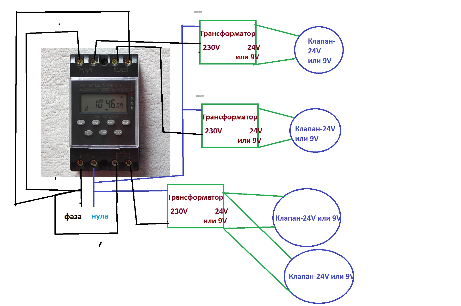

Ще пробвам да ти покажа.
В тая тема дето ти показах съм обяснил кое как и защо.( в действителност хидразин обясняваше а аз изпълнявах
Първо тоя втория (бял програматор ) ще ти излезе солено.
Аз ползвам такъв защото управлявам 1 клапан.
Това е моя програматор viewtopic.php?f=29&t=41602&start=60#p507411
И сега ще ти кажа колко ми струваше.
Програматор-20лв
Трансформатор (защото клапана който ще ти покажа работи на 24 или 9 волта)-7лв
Кутия 2лв
Още някви дребни работи -2лв
Сега си представи тия 30лв по 4 броя (за всеки клапан ) 120лв
Което си е голяма набтвация в сравнение с готов програматор който предлага и други екстри.

Клапана
http://napoqvane.com/valves/valves_hunter
Тука има квито искаш.
моя е като този http://napoqvane.com/valves/valves_rain ... rd_jtv_24V
